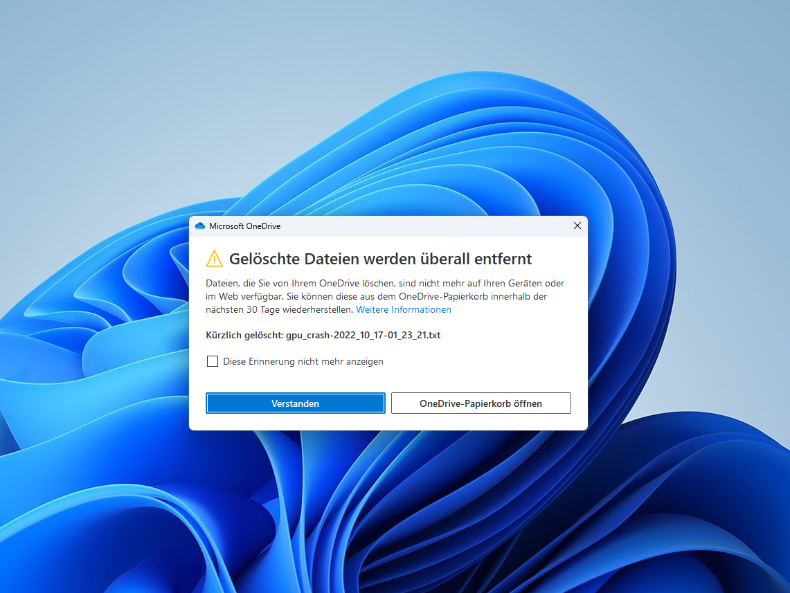

Ich habe jetzt alles fertig und Call of Duty Warzone erneut installiert, ist jedoch nach 5 Minuten wieder abgestürzt. Als Meldung kam komischerweise das hier:
Im Zuverlässigkeitsverlauf kam wieder der selbe Hardwarefehler. Was soll ich jetzt als nächstes tun?
