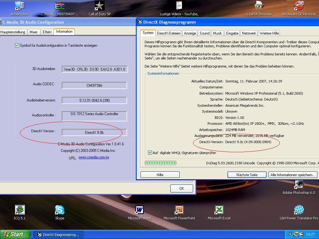

Habe mal ne bisschen rumgestöbert und dabei is mir noch folgendes aufgefallen (siehe Bild).
Beim DirectX Diagnoseprogramm wird Version 9.0c angezeigt, bei den Soundeinstellungen komischerweise 9.0b ?!
Und nochwas is seltsam, der Internet Explorer funktioniert nicht, Mozilla schon. Kann es daran liegen, dass also CoD irgendwie auf diesen zugreifen möchte, dies nicht geht und er deswegen das Spiel killt ?
