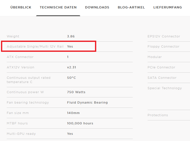

Ist ein Multirailnetzteil also guck das du die Grafikkarte auf die 12V Rails ordentlich verteilst.

Richtig Multi Rail kann man ein bzw umstellen
Ja dann müsste man prüfen was eingestellt ist und je nach Einstellung muss man dann halt auch die Kabelanzahl und die Anschlüsse am Netzteil richtig wählen. Im Singlebetrieb relativ egal im Multibetrieb nicht.

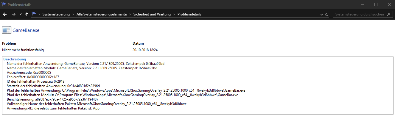

Prüfen ob es kritische Ereignisse oder Warnungen zur Zeit des Absturzes gibt. Beim Klick auf 'Technische Datails anzeigen' werden Details zum Ereignis angezeigt.
Beispiel
Reaktionen: PabloEscobar

Auf welchen Rails hängt denn die Graka bzw. wie (Y oder separate Stränge) ist die Graka überhaupt mit dem NT verbunden?

Aslo schrieb:
Kann man in ICue einstellen, also beides richtig/falsch^^
Hatte das "i" vergessen ... ;)
