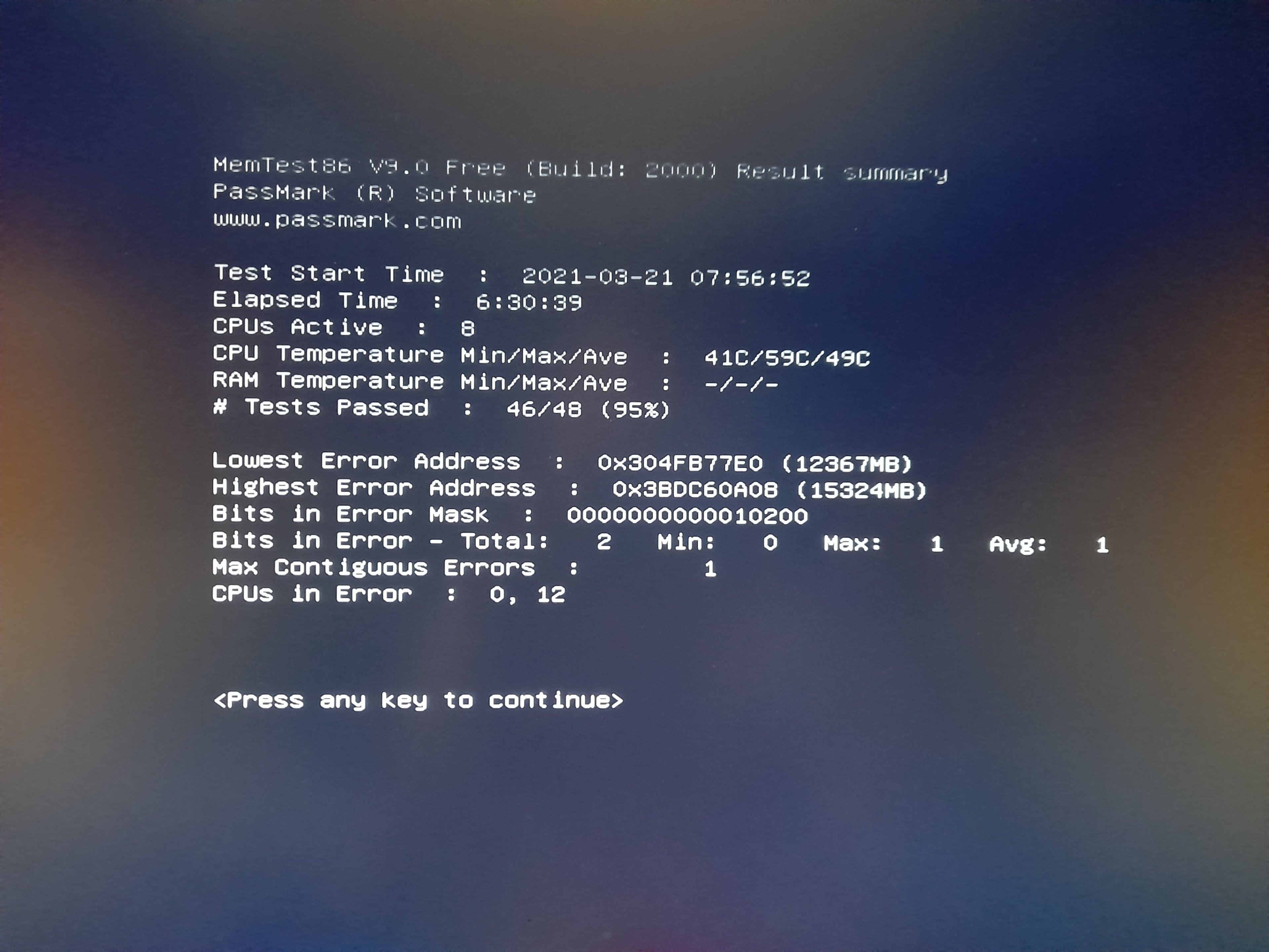

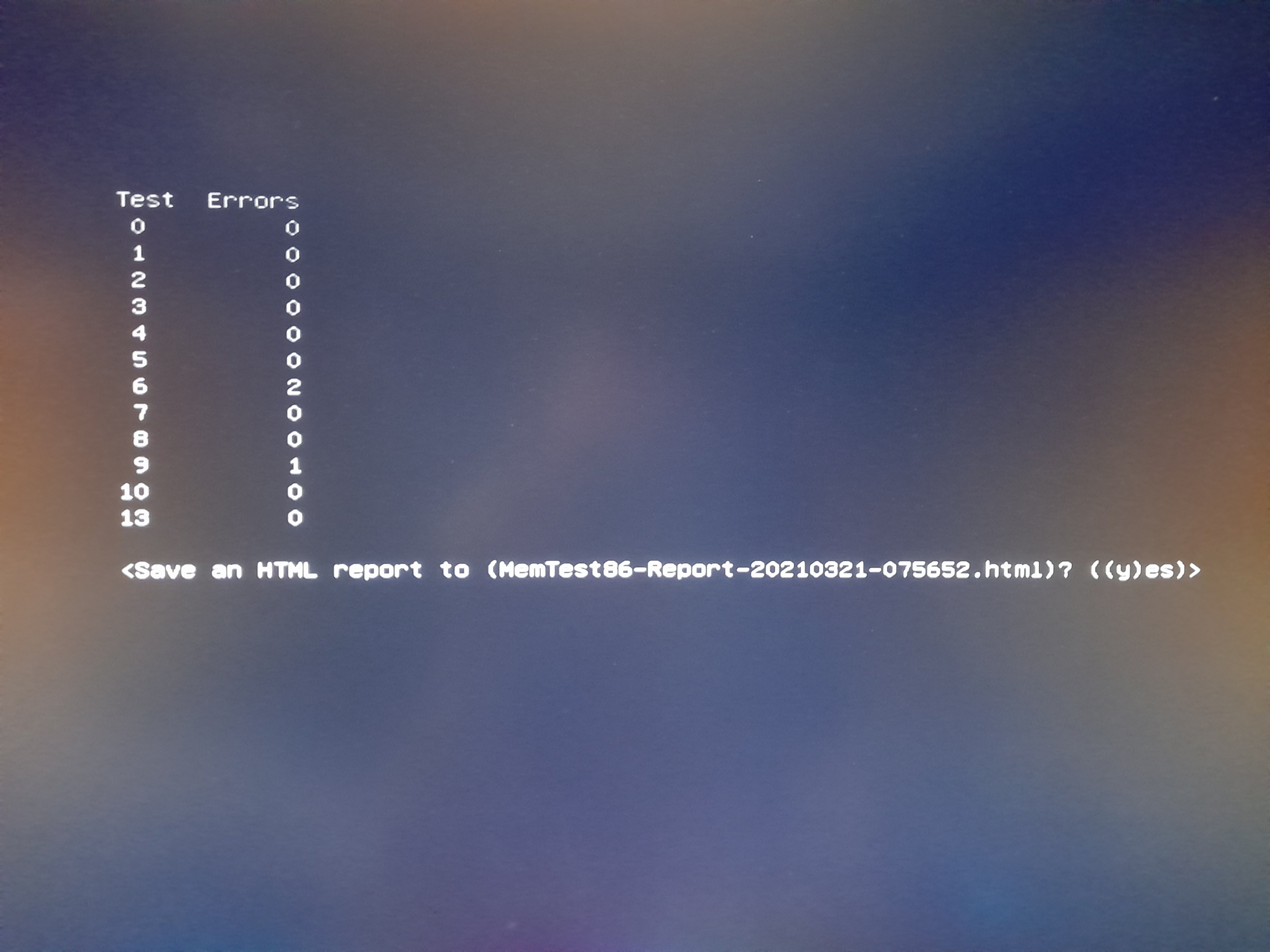

Heute Nacht also dann den RAM im XMP Profil mit Memtest überprüft, mit folgenden Ergebnis:
Schöner Mist...oder doch nicht?
Wäre schön wenn ihr mir da weiterhelfen könntet ob der RAM tatsächlich defekt ist oder nur nicht so arbeitet wie er sollte, denn mir ist aufgefallen das im XMP Profil ja 1.35V für den RAM als benötigt angegeben werden, aber laut HWMonitor liegen nur:
an, HWiNFO64 meldet:
Würde es reichen die Voltage anzuheben? Oder besagen Fehler in Test 6 und 9 das der RAM eindeutig fehlerhaft ist? Oder fallen euch andere Lösungsvorschläge ein?

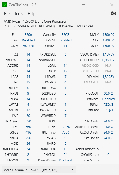

Ohne Veränderungen sagt ZenTimings erstmal folgendes:
tRDWR ist beim einen 7 beim anderen 8 fällt mir als Unterschied auf, aber keine Ahnung was es bedeutet.
Procodt 60 Ohm ist bei den B-Die viel zu hoch. würde hier ab 32 Ohm ansetzen auch schon bei Zen+.
Dann rauf bis höchstens 48 Ohm.
Solltest du Probleme mit dem booten bekommen dann rüber zu den RTT und hier in dieser Reihenfolge wie abgebildet:

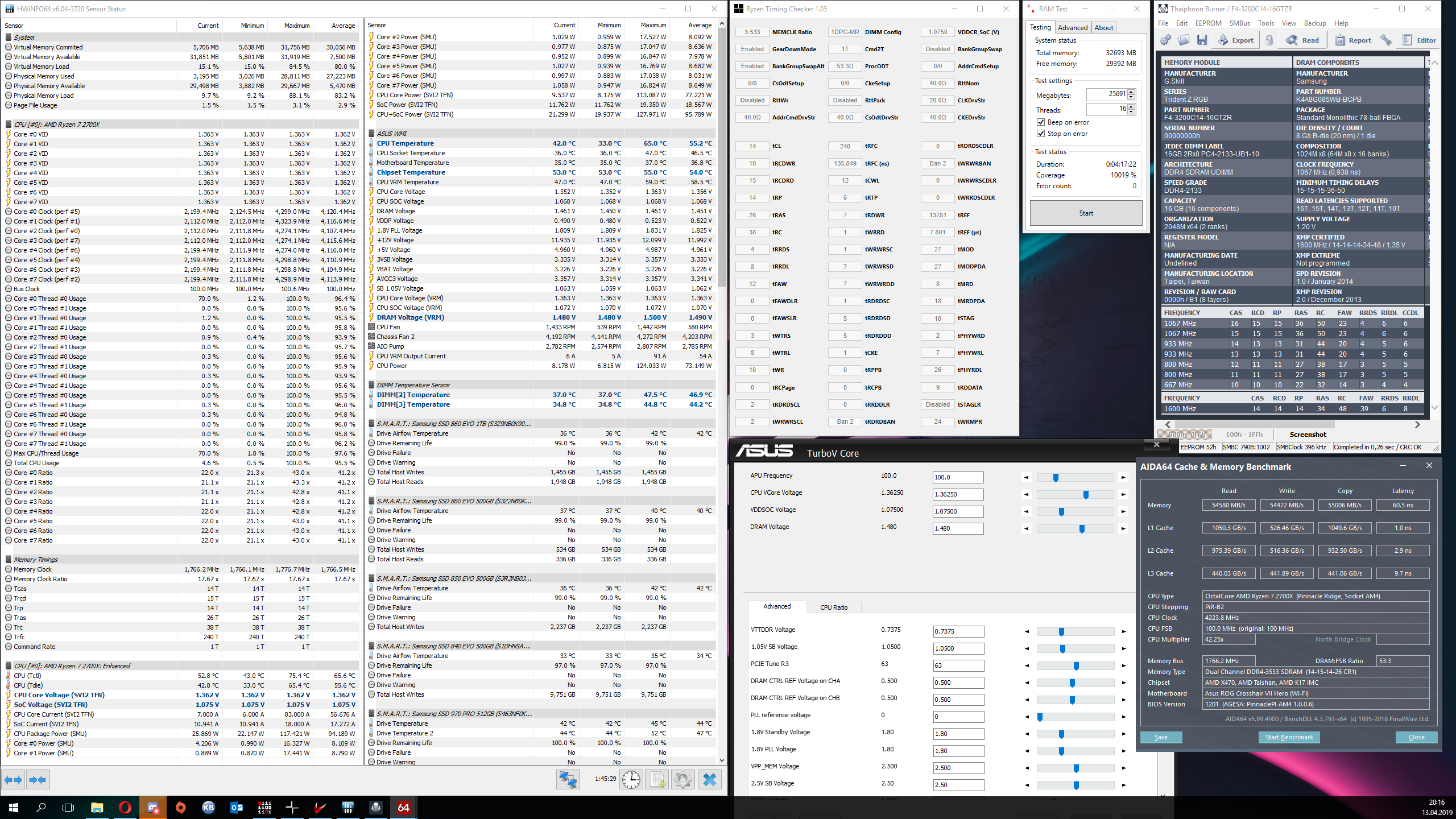

Hier mal was deine B-Die mit Zen+ abkönnten...

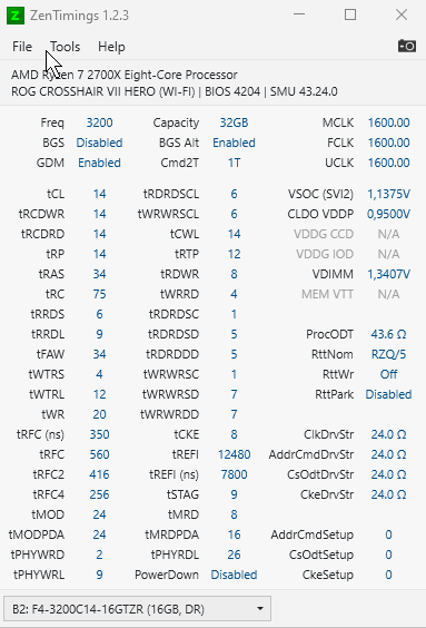

Habe jetzt folgende Settings:
XMP Profil lädt nach wie vor mit 1.35V
RttNom Disabled
RttWr RZQ/3
RttPark RZQ/1
geändert auf:
XMP @1.35V
RttNom RZQ/5
RttWr Off
RttPark Disabled
ProcODT 43.6
Unter 43.6 startet mein System nicht.

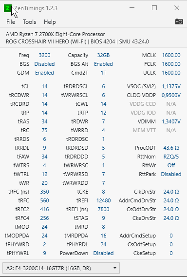

Und hier von ZenTimings:

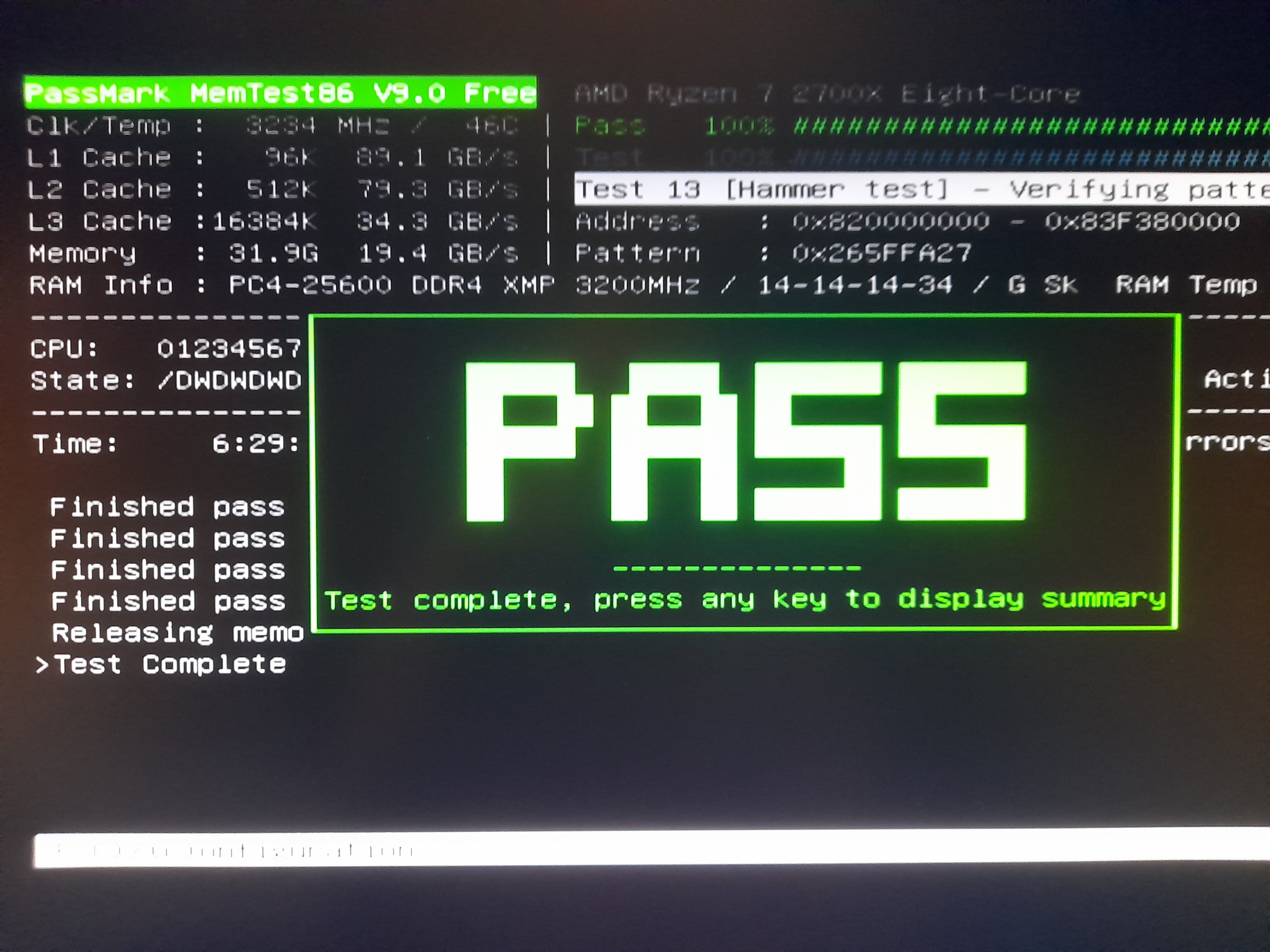

Sorry war schon Spät, habs über Nacht laufen lassen.
Das sagt Memtest dazu:
Glaubst gar nicht wie froh ich bin das zu sehen, dafür danke ich dir erstmal sehr!

Schön zu hören, das XMP kann Mal nichts dafür da die Boardhersteller Werte wie ProcOdt und RTT im BIOS hinterlegen und da auch Mal zwischen den BIOS Versionen gerne Mal andere Werte setzen was offensichtlich bei dir das Problem war.
Ab 50 Grad Celsius auf den Riegeln kann es zu Fehlern kommen sollte aber bei den Timings aus dem XMP kein Problem darstellen, die Chips selbst können auch Mal 80 Grad Celsius ab...

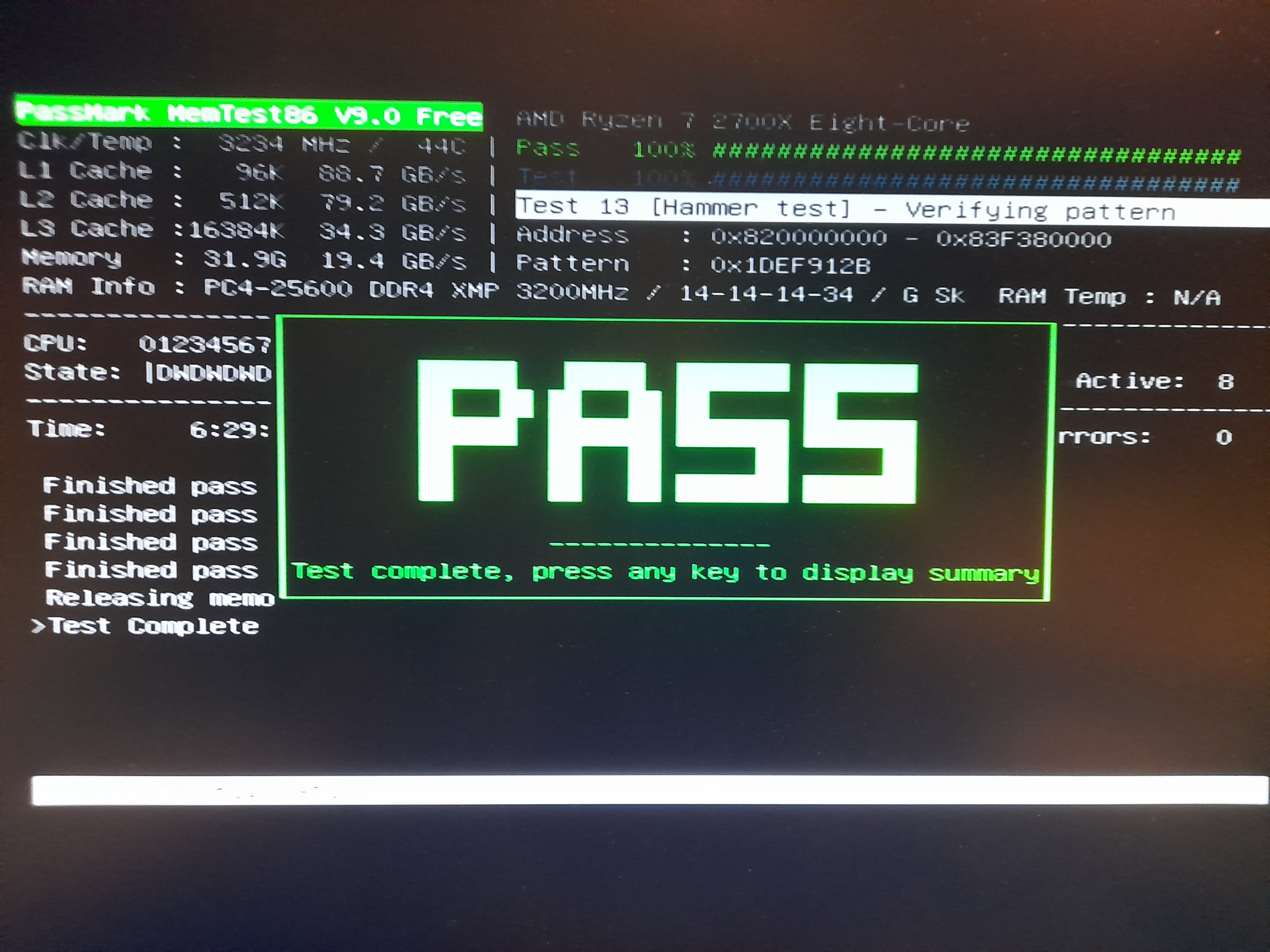

Habe dann im Anschluss die VSOC wie angeraten auf 1.05V manuell festgesetzt und Memtest wieder über Nacht laufen lassen:
Hatte ich schon so erwartet, hab die procODT mal auf 43.6 gelassen, da es scheinbar keine Fehler verursacht, glaube auch das die Q-Code 22 und das zurücksetzen der RAM-Settings nach dem erzwungenen Neustart einfach ein "Sicherheits"-System vom Board sind und nicht tatsächliche Fehlermeldungen, denn ansonsten läuft das System ja stabil, nur wenn wirklich vieil Belastung auf einmal und zwar insbesondere im RAM anliegen macht es schlapp und das war vorher nicht so.

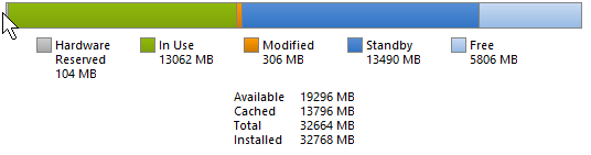

Nur mal zur Absicherung:
Es sind knapp 18GB verfügbar oder hab ich das all die Zeit falsch verstanden? Weil wenn ich die irgendwie dicht mache ist natürlich klar wass passiert...!
