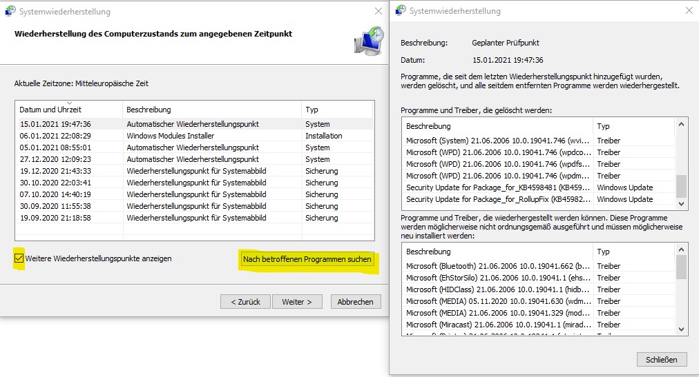

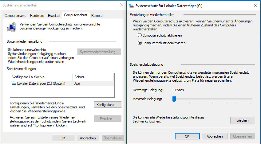

@bezelbube
Du weisst aber auch, das das Erstellen von Wiederherstellungspunkten mittlerweile manuell aktiviert werden muss unter einem aktuellen W10? Da kommt nix mehr automatisch weil das ist per default aus.
Das Du da welche hast, liegt einfach daran das Du oder ein Programm das aktiviert hat. Ein schnoedes W10 hat es so wie im Bild.

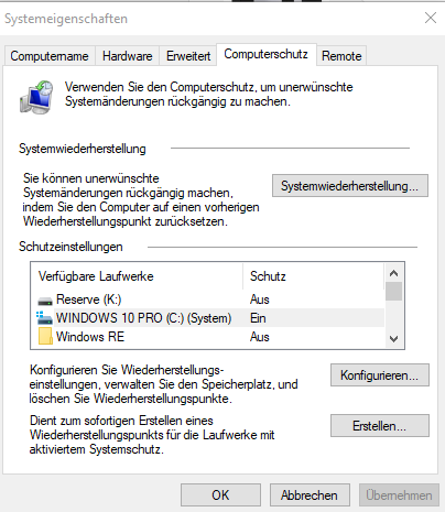

Das wäre mir neu.
Es kann auch daran liegen,das ich seit Build 1909 nur Inplaceupgrades ausgeführt habe.
Wenn ich auf meinen System Win+R --> sysdm.cpl eingebe,wird mir dieses ausgegeben.

@bezelbube
Das Wiederherstellungspunkte aus sind ist schon lange so. Das die bei Dir an sind kann daran liegen das Du vermutlich eine Backupsoftware verwendest. Die schalten u.U. Das und auch VSS an.
Da ich den Windowseigenen Befehl "wbadmin" und Macrium Refect verwende (also zweigleisig fahre)
müsste man dieses eruieren.
