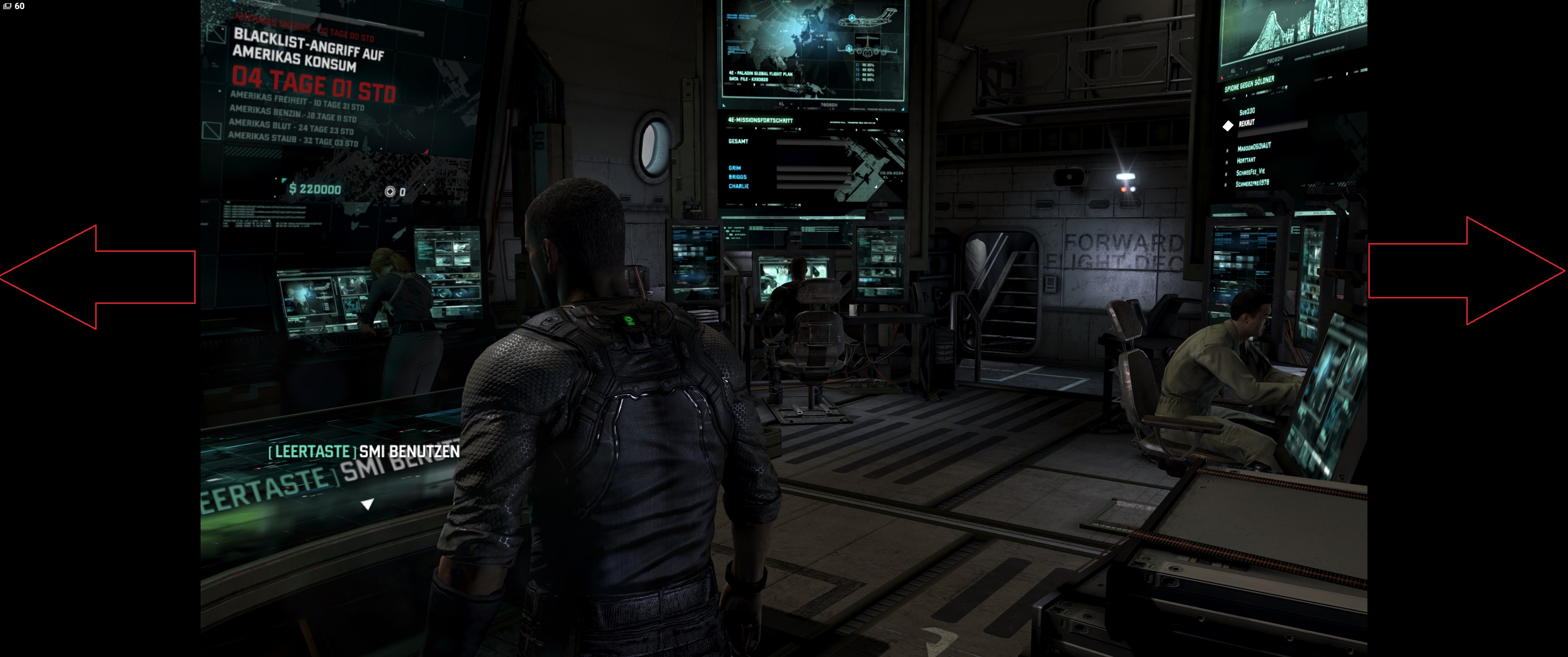

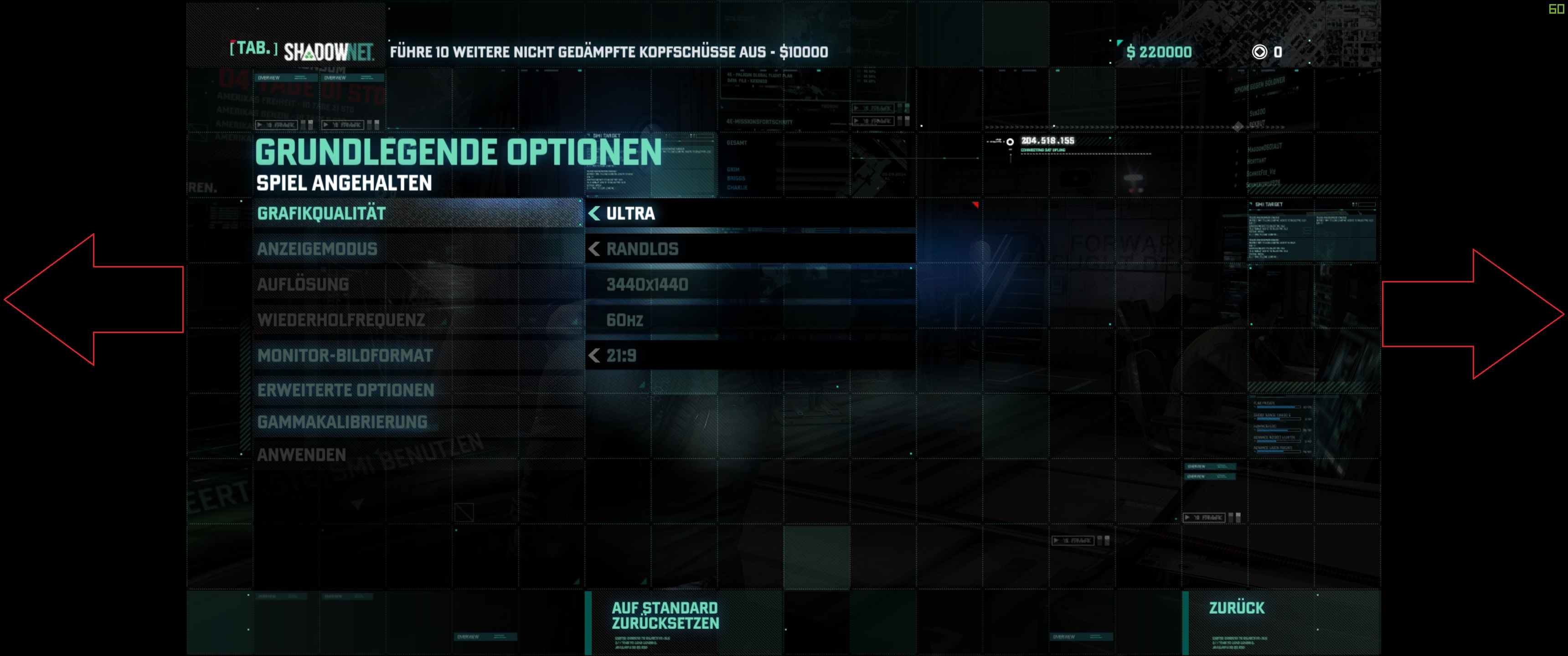

Soo ich hole dieses Thema mal aus der Versenkung;)....Da ich nun seit 3 Stunden damit herumhantiere dieses Game auf meinem LG 34um95-p zum laufen zu bringen, habe ich mich jetzt entschlossen eine Support Anfrage an Ubisoft zu senden.
Diese lautet so:
Liebes Ubi Team,
ich habe mir einen 21:9 Monitor zugelegt und mit voller Freude wieder mal das Spiel Splinter Cell Blacklist installiert.
In den Grafikeinstellungen ist es möglich das Monitorformat auf 21:9 einzustellen.
Nun zu meinem Problem;
Ich habe auf der linken & rechten Seite schwarze Balken. Also kein Vollbild wie es mir die Einstellungen versprechen.
Wenn ich Vollbild haben möchte, muss ich auf 16:9 umstellen und dann wird das Bild so sehr gestreckt das mir schlecht wird wenn ich mir das ansehen muss.
Die Einstellungen Randlos & Vollbild machen keinen Unterschied. Es ist mir leider nicht möglich dieses Spiel auf 3440x1440 mit 21:9 im kompletten Vollbild zu spielen obwohl das der Aktuellste Patch 1.3 ja unterstützen sollte oder?
Ich habe die schwarzen Bereiche in beiden mitgesendeten Screenshots mit roten Pfeilen markiert. Da diese Balken im Hauptmenü sowie im Spiel auftreten.
Ich hoffe auf eine baldige Antwort von eurer Seite da ich ebenfalls in einem großen Forum präsent bin und viele User auf eine Antwort dieser Anfrage warten.
Hoffentlich lasst ihr mich nicht hängen und bietet eine Lösung an damit wir wieder brav weiterzocken können;)
Vielleicht gibt es ja eine einfache ini File oder eine Kommandozeile um diese Balken zu deaktivieren?
Sollte es keine Lösung geben dann bitte ich um eine direkte & ehrliche Antwort damit dieses 21:9 Thema nun offiziell für erledigt markiert werden kann.
Allerdings würdet ihr sehr vielen Gamern eine große Freude machen und das Vertrauen an Ubi würde ebenfalls wieder etwas steigen.

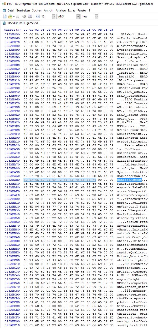

@ Blood011
Danke für die Info aber leider finde ich diese Hexa Zahlen nicht in der SplinterCell.exe
Wäre zu schön gewesen;)
Habe nebenbei Win7 aufgesetzt aber auch da funktioniert es nicht mit dem 21:9 Problem.
Das einzige was ich in der exe mit dem Hex gefunden habe ist eine Zeile mit "MonitorAspect"
Nun wieder die Frage was man hier eintragen soll?!;)
Aber ich denke hier ist der Hund eventuell begraben?

Eventuell gibt es doch einen Lösungsweg mit einem Hex Editor die exe Datei zu verändern? Ich habe mir die exe mal angesehen und eine Zeile mit "MonitorAspect" gefunden. Nun die Frage welche Werte hier verändert werden müssen bzw. ob dies überhaupt etwas bewirkt?
Habe einen Screen mit hochgeladen worin die Zeile aus der "Blacklist_DX11_game.exe" im Hex Editor markiert ist.
