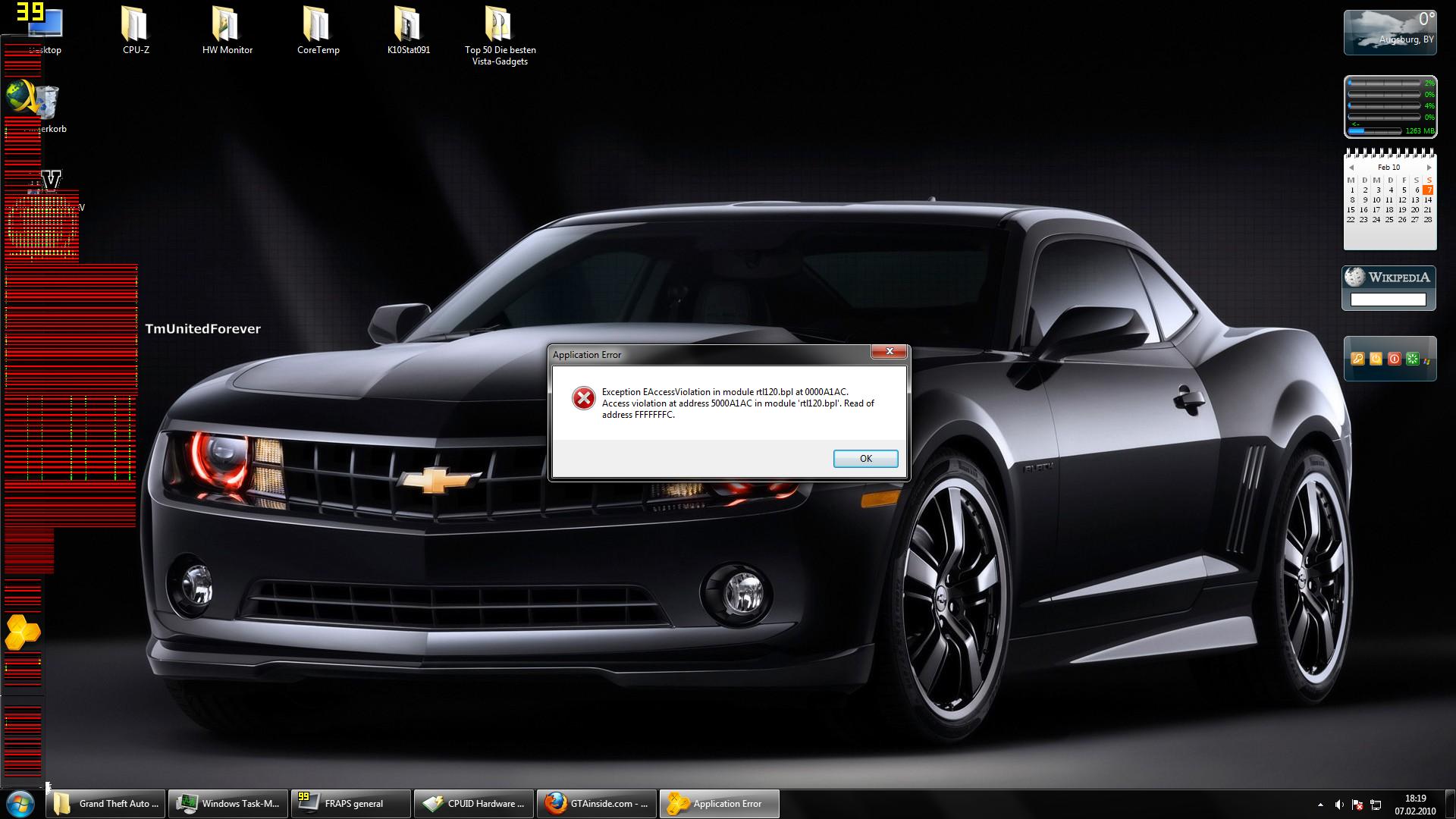

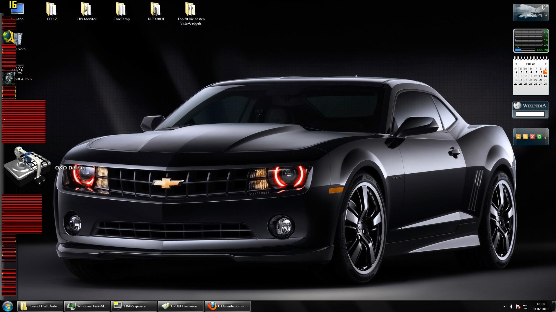

So sah mein Desktop nach dem CoD 6 Absturz aus, bei CoD 6 gabs auch kurz Grafikfehler und dann war ich aufm Desktop. Komischerweise konnte ich kein TuneUp starten:rolleyes:

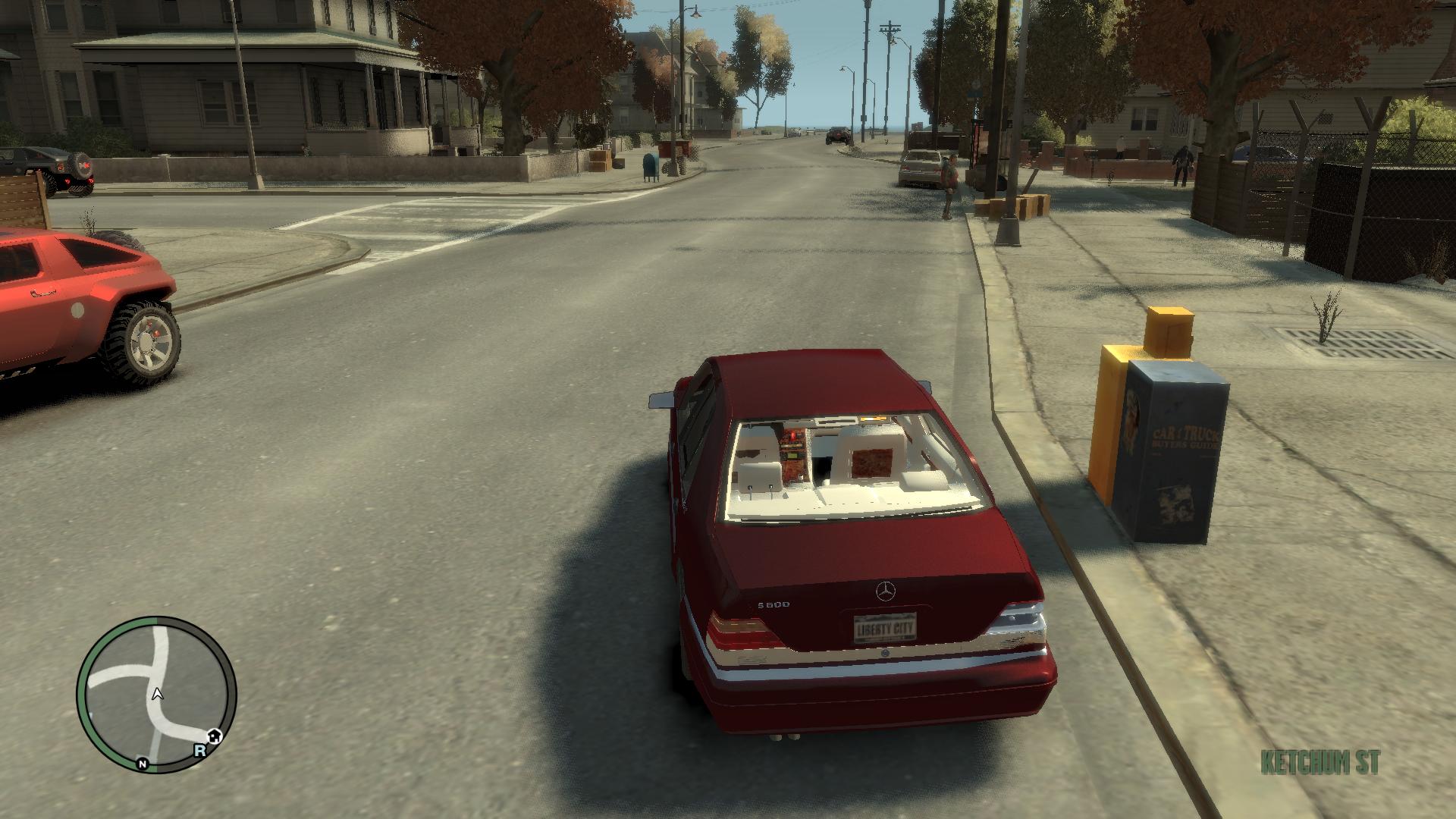

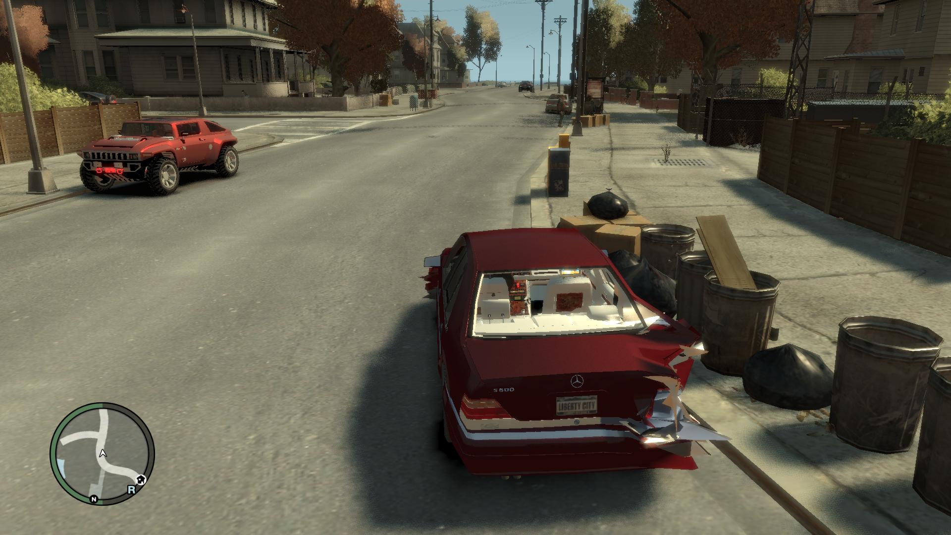

Das hier kam bei GTA4, es war immer so ein Flackern(mal waren die Fehler da ml nicht).

der merc bei gta is ja mal geil.
is auf jedenfall grafikfehler der durch überhitzen zustandekommt.
hat ich auch ma bei ner alten ti 4200 8x agp die n wenig übertaktet wurde

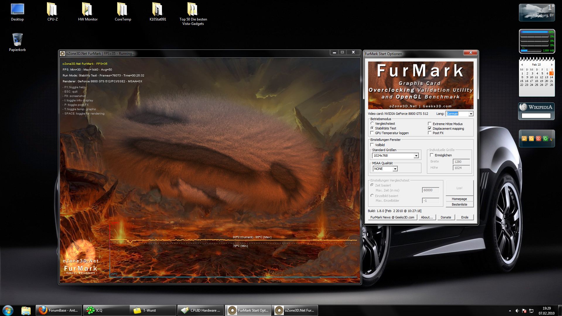

Also im FurMark hatte ich max 86°C und bisher keinen Fehler.
Wie lange soll der denn ca laufen um die GraKa auszuschließen und warum kommt das jetzt wo ich nen Phenom II hab?

Furmark läuft nun über 25min und bin bei max 85°C, mit der GraKa sollte eigentlich alles ok sein.
