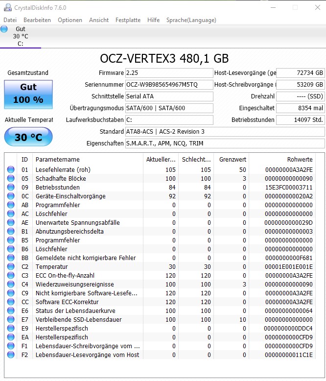

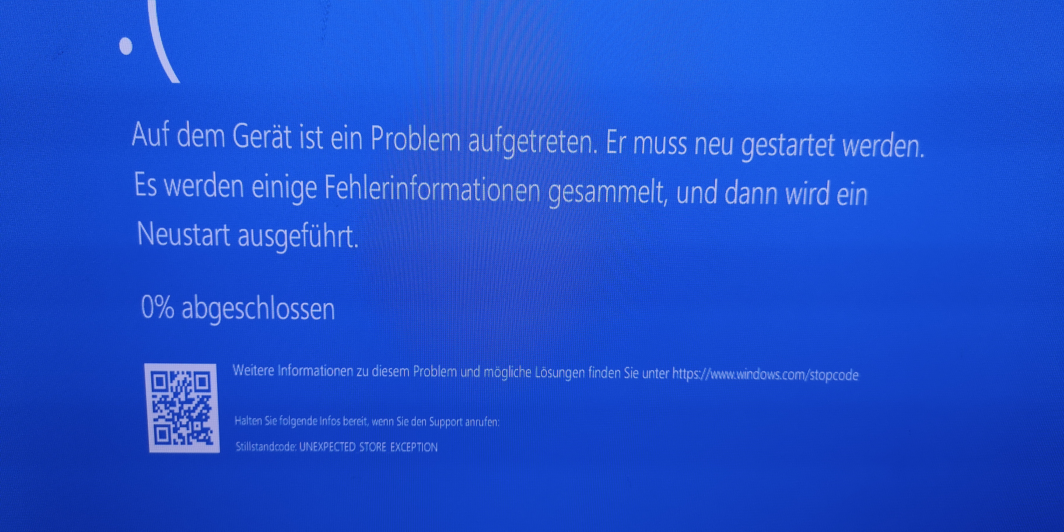

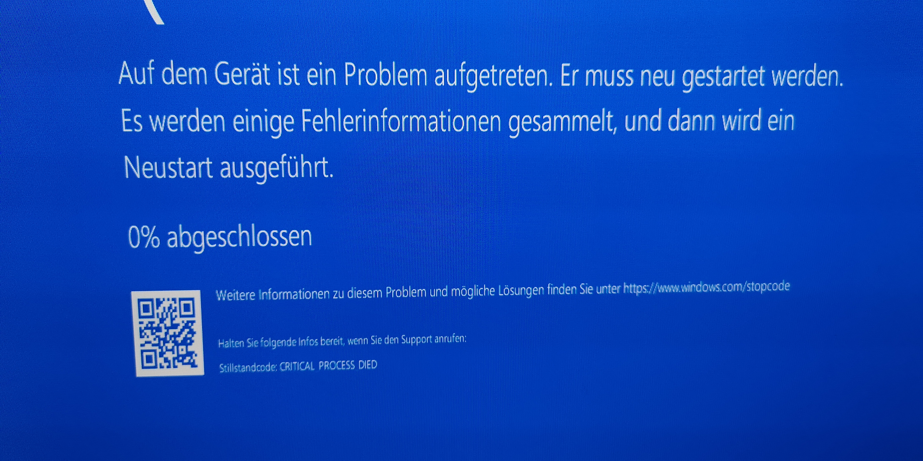

Hallo Forum,
ich hoffe ihr könnt mir weiterhelfen. Ich habe immer wieder Bluescreens bei meinem in die Jahre gekommenen System. Ich vermute, dass die SSD langsam den Geist aufgibt. Wenn ich die SSD eine bestimmt Menge an Daten befülle, häufen sich die Fehler. Erst geht die Auslastung des Datenträgers auf 100%, dann reagieren die Anwendungen nur noch träge und dann kommt der Bluescreen mit verschiedenen Fehlermeldungen. Die smart Werte sehen glaube ich noch gut aus.

Aber ja, die Smartwerte sind schon ziemlich verdächtig. Leider zeigt die SSD nicht alle an.

unter Punkt 05, auf Deinem Bild, gibt es 90 Schadhafte Blöcke.
Ich würde es mit einer anderen SSD versuchen
Die wird einfach totgeschrieben sein, mit 53 TBW, bei dem Alter!
Hier steht was von nur 22 TB, da bist du schon seit'n paar Jahren drüber. ;)
