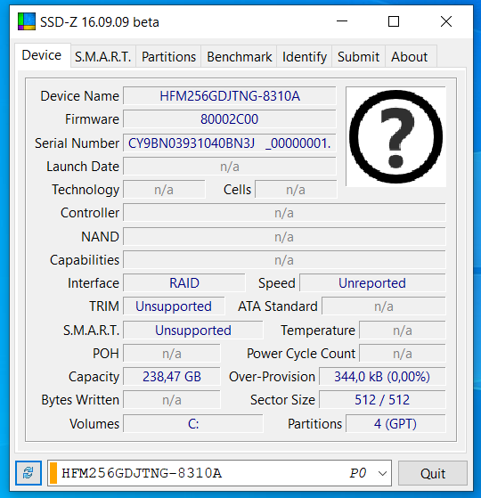

Liebes Forum,
ich habe ein neues Laptop für meine Mutter gekauft (Acer Extensa 15, Ex_215-51-52AW). Ich frage mich nun, ob es ein Problem gibt mit der SSD.
Anhaltspunkte:
  • Laptop sollte zwar mit Linux geliefert werden, aber bootete nicht (nichts bootfähiges gefunden)
  • Frisches Windows 10 hatte direkt einiges Bluescreens, was nun aber vielleicht mit der Installation von Treibern von der Acer-Homepage gelöst ist

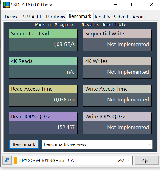

  • SMART funktioniert nicht, siehe Screenshot
Ich würde mich sehr über eine Antwort freuen, insb. ob das Ergebnis von SSD-Z normal ist. Warum ich Frage ist auch, da ich den PC für meine Mutter vorbereite, also alle Installationen vornehme, die Daten von ihrem alten PC rüber ziehe etc. und ihr dann schicken möchte. Wenn dann in einer paar Monaten die SSD den Geist aufgibt, wäre das sehr ärgerlich...
Vielen Dank schon jetzt im Voraus für Hilfestellungen!
Grüße
Julian

Hallo, SSD-Z war mir bisher unbekannt...scheint aber nicht so richtig gepflegt zu werden. Die letzte Version stammt von September 2019. Benutze lieber testweise mal CrystalDiskInfo hier von Computerbase bei den Downloads.
Im Übrigen muss die SSD nicht defekt sein, nur weil keine Smart Werte angezeigt werden.

wieso steht im screenshot oben "interface raid"?
was ist im bios eingestellt?
Genau! Ich denke, dass damit meine Sorgen zerstreut sind.
Vielen Dank euch und einen guten Palmsonntag!
