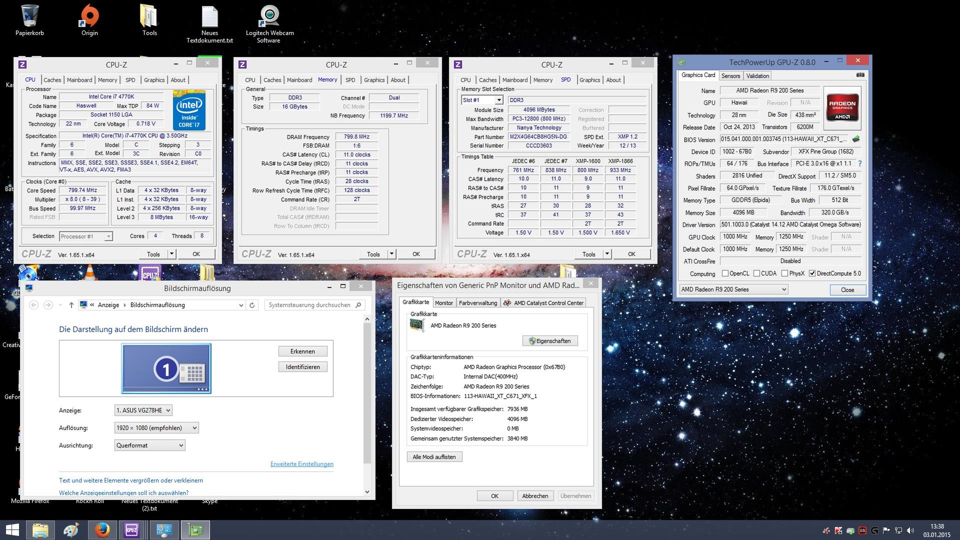

Gibt es das unter Windows 8.x ?
Rechtsklck auf den freien Desktop / Bildschirmauflösung / Erweiterte Einstellungen -> da müßte der Gemeinsame genutzte Systemspeicher zu sehen sein. Was mich mal interessieren würde.
https://www.computerbase.de/downloads/systemtools/cpu-z/
Ebenso würden mich die Arbeits/Systemspeicher Daten von deinem System mal interessieren. Die Reiter "Memory/SPD" screenshoten, und als Anhang hier im Forum hochladen.

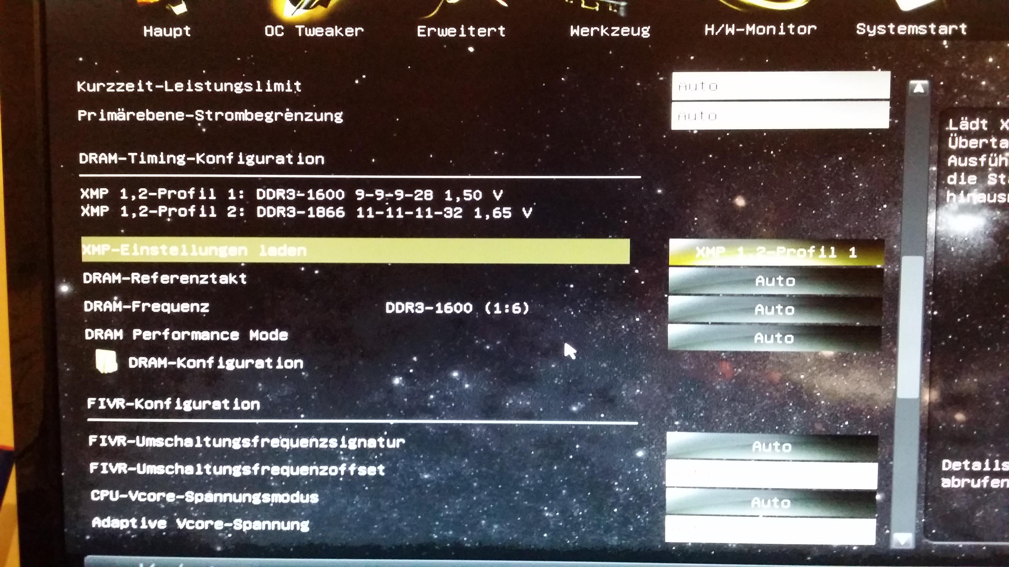

Alles prima zu erkennen, wenn noch nicht passiert solltest du ein XMP Speicherprofil für DDR3-1600 MHz einrichten im BIOS, würden auch DDR3-1866 Mhz "gehen" aber da steigt sicher die Temperatur der CPU und der Verschleiß.
Schau im BIOS unter:
OC Tweaker
DRAM Timing Coniguration
Load XMP Setting
XMP Profil ist jetzt auf Profil 1 gestellt. Das stand vorher auf "Auto".
Was genau bezweckt das nun im Bezug auf die Drops ?
