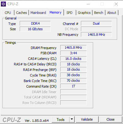

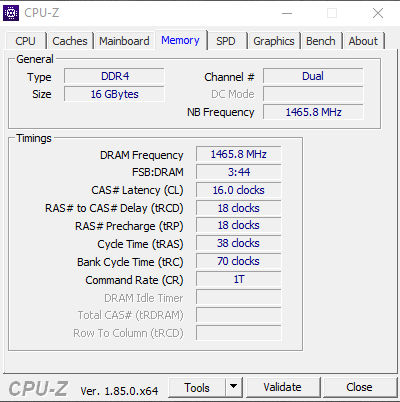

Das sind 16GB, 2x8 in Slot 2 + 4, MSI B350 MATE, neuestes Bios.

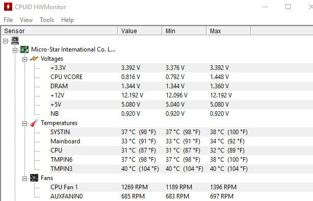

Denke schon, habe da nichts gedreht, außer die RAM-Einstellungen im Bios

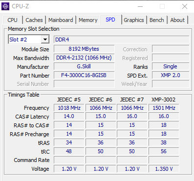

Das sind die Aegis?
Der Hynixram ist manchmal recht problematisch, wenn es wieder auftritt mal auf 2800MHz runter gehen und natürlich auch den Treiber aktualisieren.

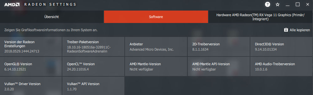

Dann ruhig mal zum probieren wenn es wieder kommt den RAM-Takt senken, aber so oder so mal den aktuellsten Treiber installieren, war glaube der Adrenalin 18.7.1 gerade, oder wars schon der 18.8.1?
Oha, ich dachte für die 2200/2400 gäbe es separate Treiber und weniger oft, aber habe jetzt mal den 18.8.1 draufgespielt. Danke für den Hinweis!
Inzwischen sind es die selben Treiber wie für die dGPUs.

Zwischenstand: Nach dem Treiberupdate nicht mehr aufgetreten bisher, solltet ihr nichts mehr von mir hören, hat es sich damit erledigt.
