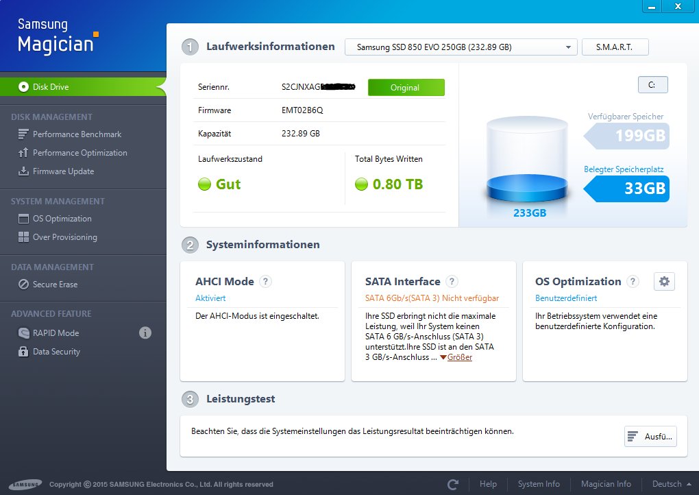

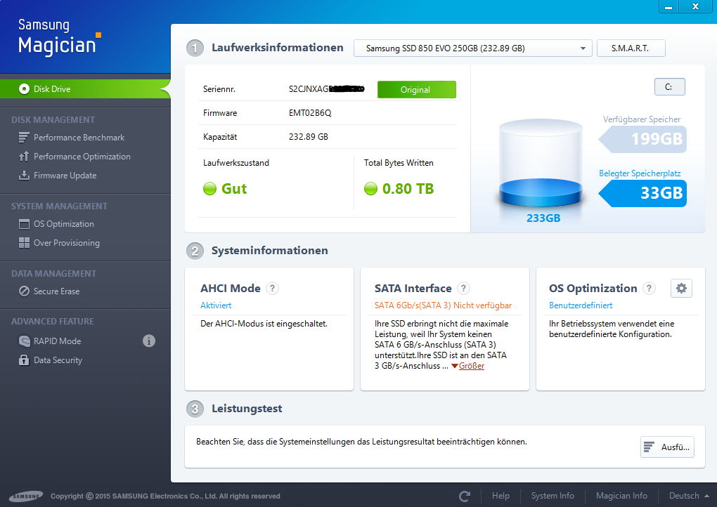

Ich habe noch zwei Screenshots von Samsung Magician entnommen. Hoffe, dass das erstmal die hilfreichsten Daten sind.

Schreib gleich was zu Deinem Problem.. Was ich mich nur grad gefragt hab :D
Man gibt Geld für ne SSD aus weil sie schnell ist und dann ist sie nur zu 33 GB belegt? Warum^^
Was auch auffällt, dass deine SSD nciht an nem SATA 3 Anschluss hängt. Ist da keiner mehr frei?

Die SSD hängt nicht am SATA3, weil das Board nur SATA2 hat. Und Samsung Magician ist genau das Samsung-Tool, was auch die SSD checkt. Und exakt dieses Programm ist auf dem Screenshot zu sehen.

Also, wie yxcvb schon gesagt hat, besitzt mein Board leider keinen SATA3 Anschluss. Die SSD hab ich im Angebot gekauft :D

Wie man auf dem Bild sehen kann, ist AHCI eingeschaltet
Genau das! :)

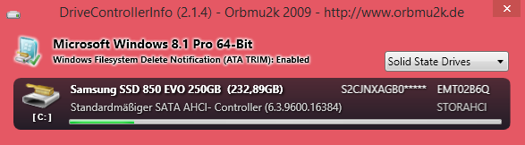

Für SATA Laufwerke gibt es keine eigenen Treiber, nur für den SATA Host Controller. Poste mal den Screenshot von Drive Controller Info damit wir sehen welcher da verwendet wird.

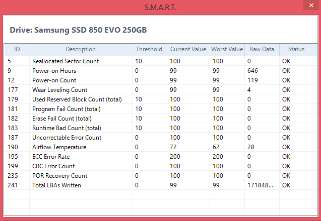

Die S.M.A.R.T. Werte der SSD sind in Ordnung, auch deren SATA Datenkabel macht keine Probleme. Aber Du hast benutzerdefinierte OS Optimierungen ausgeführt, was gar nicht gut ist, Windows unterstützt seit Win 7 SSDs und jeder Versuch zu optimierten führt da meist zu Verschlimmbesserungen, mehr als eine Anpassung der Größe der Auslagerungsdatei sollte man nicht machen und die gehört auch auf die SSD, Diene hat ja noch massig Platz frei. Man braucht SSDs auch nicht zu schonen, die halten viele Hundert TBW aus, selbst Poweruser kommen nur selten über 10TBW im Jahr, die NANDs bekommt man also nicht kaputt geschrieben, da muss man keine Angst haben.

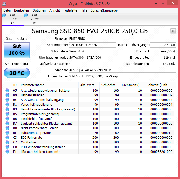

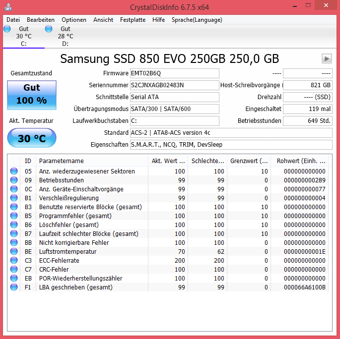

Poste bitte mal den/die Screenshot(s) von CrystalDiskInfo (die Portable Standard Edition reicht und ist frei von Werbung, einfach auf den Link der Portable klicken, eine ganze Weile warten bis die zip Datein automatisch downgeloaded wird, die zip speichern und irgendwohin komplett entpacken, dann DiskInfo.exe/DiskInfoX64.exe dort starten) für alle anderen internen Laufwerke. Ziehe aber bitte das Fenster soweit auf, dass alle Attribute und auch die Rohwerte vollständig sichtbar sind und poste das ganze Fenster von CDI aber bitte nicht gleich den ganzen Bildschirm, mit Alt+Druck erstellt Windows einen Screenshot nur des aktiven Fensters!
Ok dann werde ich gleich mal den Grafikkartentreiber aktualisieren.
Hier die benötigten Bilder:

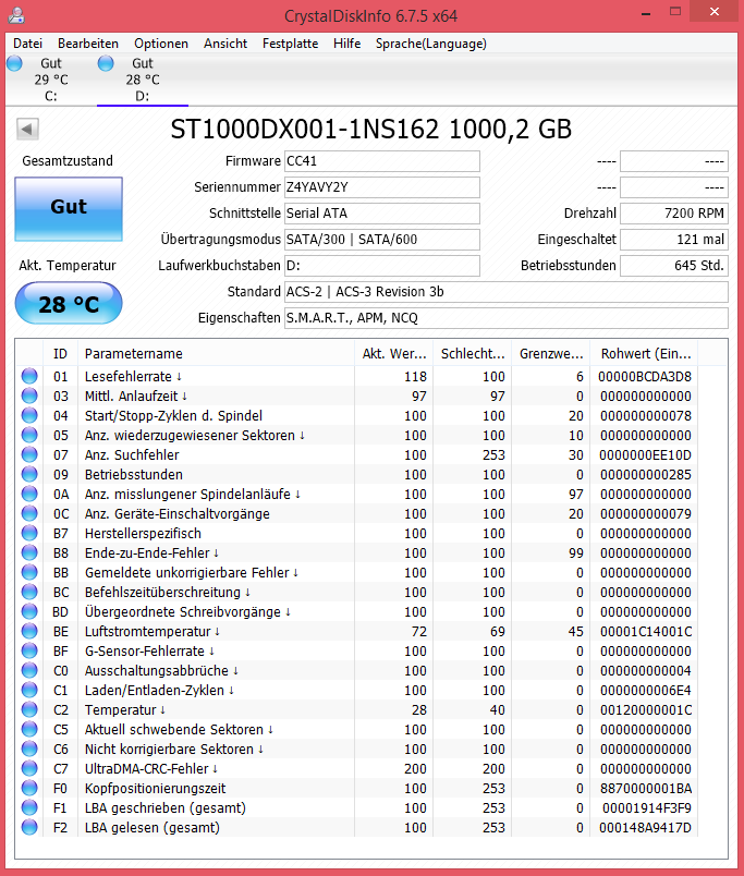

Die Werte der SSD hatten wie schon, jetzt würde ich gerne die von dem anderen Laufwerk D: sehen, also oben bei CrystalDiskInfo bitte da klicken wo "Gut 28°C D:" steht, dann sollte unten anderen Werte kommen und dann noch mal einen Screenshot machen und den posten. Der Treiber ist in Ordnung, lass den drauf.

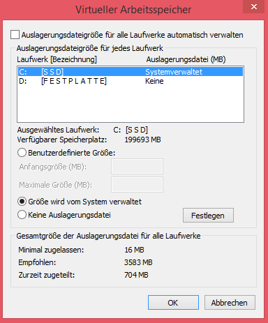

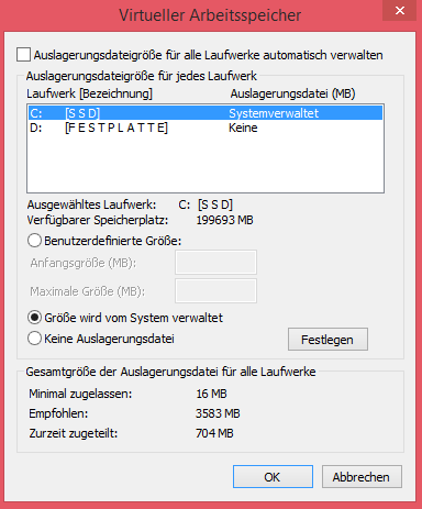

Wie groß ist die Auslagerungsdatei bei Dir eingestellt? Wenn die deaktiviert ist oder unter 2GB groß, dann passe das entsprechend an und packe die auf die SSD.
Wo finde ich die Einstellungen zu der Auslagerungsdatei?
Hier das Bild von der SSHD:
Die Werte sind auch absolut in Ordnung. Die Auslagerungsdatei stellt man normalerweise in der Systemsteuerung ein, aber schau erst mal was Du da bei Magicians OS Optimierungen rumgespielt hast. Von dem Mist sollte man die Finger lassen, am Besten den Schrott gar nicht erst installieren, denn es taugt allenfalls für FW Updates und Deine 850 Evo hat schon die neuste FW drauf, wobei es nicht einmal ein Chancelog dafür gibt und die vermutlich nur die neuen 48 Layer VNANDs der 3. Generation unterstützt, die jetzt in der 850 Evo Einzug halten.
Ich hab jetzt die SSD über Magician auf "Maximale Leistung" gestellt und den neuesten Grafikkartentreiber installiert.
Ich hab noch ein Screenshot vom virtuellen Speicher gemacht:
Ist das so in Ordnung? Oder sollte ich die Größe selber festlegen?
Da habe ich doch extra geschrieben, dass man von den OS Optimierungen dort die Finger lassen sollte, aber gut. Lass es so und schau ob die Probleme verschwinden.
