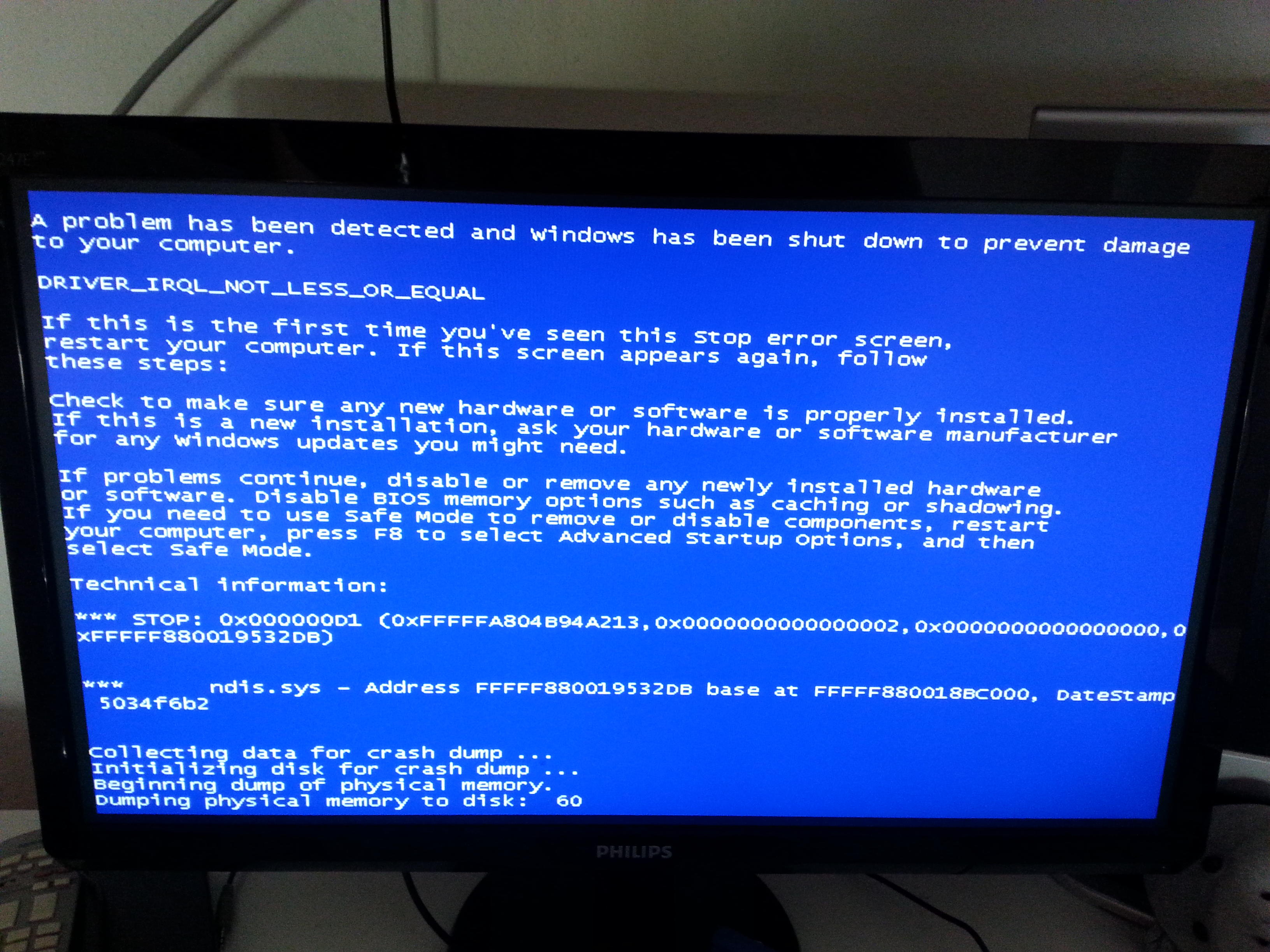

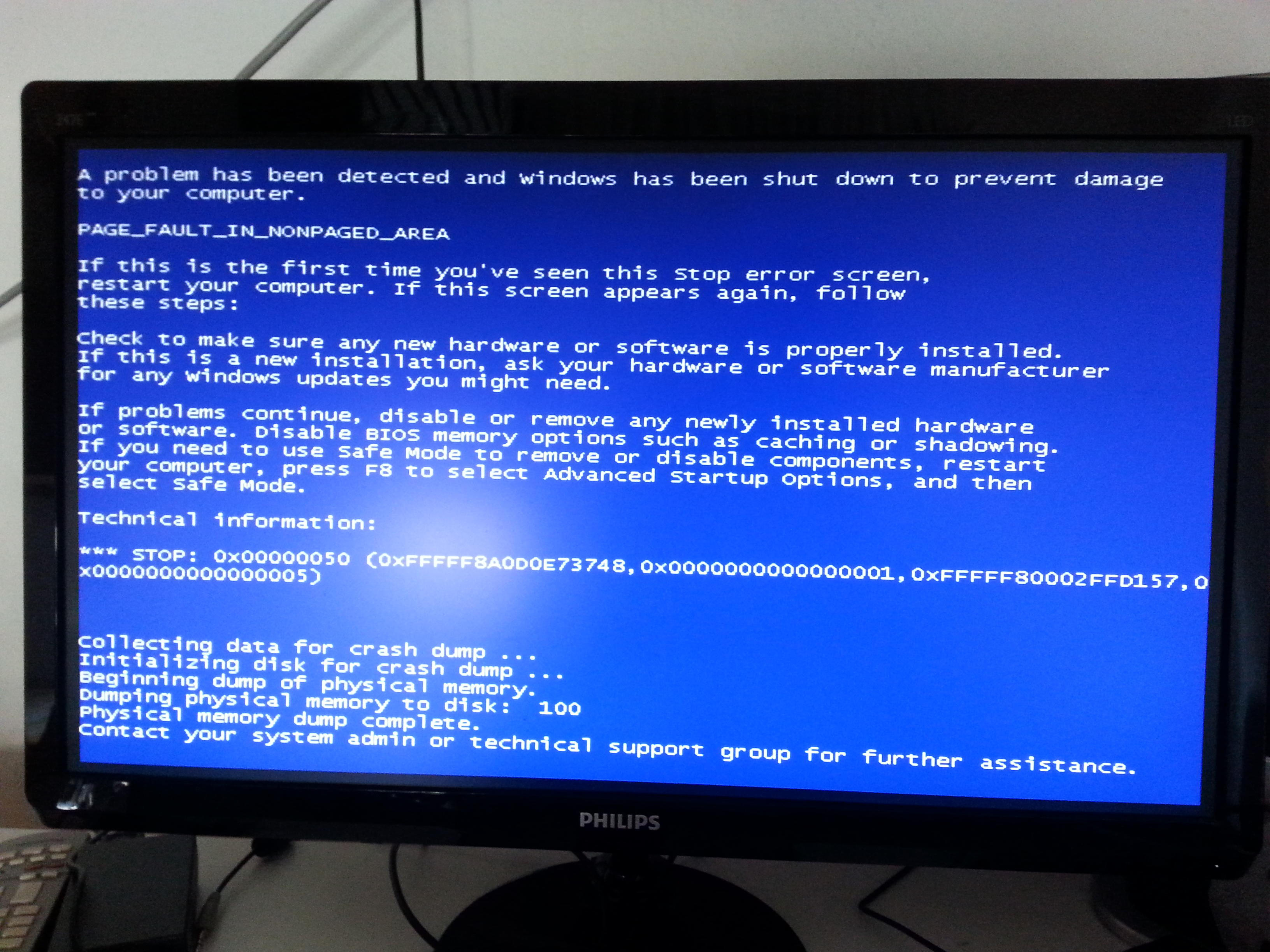

Ich habe von früher noch ein Bild von einem der Bluescreens gemacht, falls es jemanden weiterhilft:
Außerdem hatte ich damals sogar verschiedene Bluescreens, unter anderem hatte ich auch diesen hier, wobei dieser seit der Neuinstallation von Windows noch nicht aufgetreten ist.

Einen von den beiden Bluescreens (den oberen) hab ich auch immer mal wieder, mein RAM ist jedoch in Ordnung, ich klinke mich als hilfesucher mal ein
Ist ein Bidl geünscht (sollte eigentlich der Obere sein)

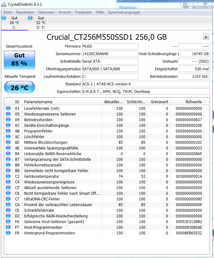

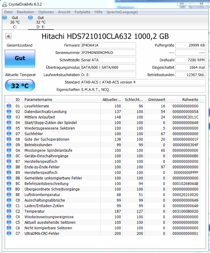

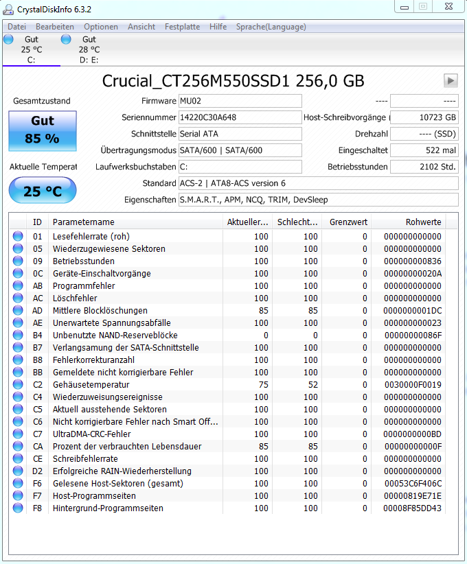

Teste die 'Platten' mit CrystalDiskInfo und poste Screenshots (Fenster soweit öffnen, daß alle Werte sichtbar sind). Dann kann man weitersehen.
SSD

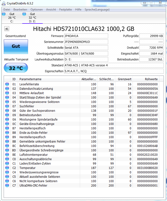

HDD
Die SSD zeigt unter C7 189 (hex: BD) CRC-Fehler, dies sind Kommunikationsfehler, die oft durch fehlerhafte Datenkabel aber auch durch das Mainboard (SATA-Controler) verursacht werden können. Auch die HDD zeigt einen an.
Datenkabel tauschen und beobachten, der Wert sollte nicht steigen. Auch mal die SATA-Ports wechseln.

Das mit der Command Rate habe ich nun geändert und CHKDSK lass ich über Nacht dann laufen, kann das dann dazu führen das die C7 Werte auf 0 gehen?
SATA-Kabel tausche ich dann morgen um.
Die Werte bleiben, nur weiter steigen sollten sie nicht. Veränderung heißt, das Problem besteht weiterhin. Da das Problem bei beiden Laufwerken angezeigt wird wäre ein 'neues' Kabel für die SSD (erstmal) hilfreich.

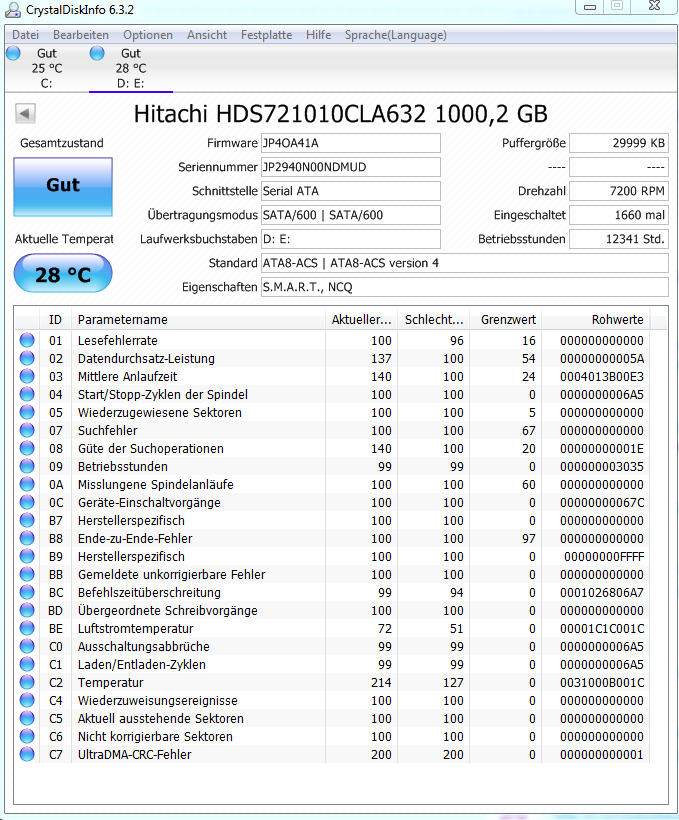

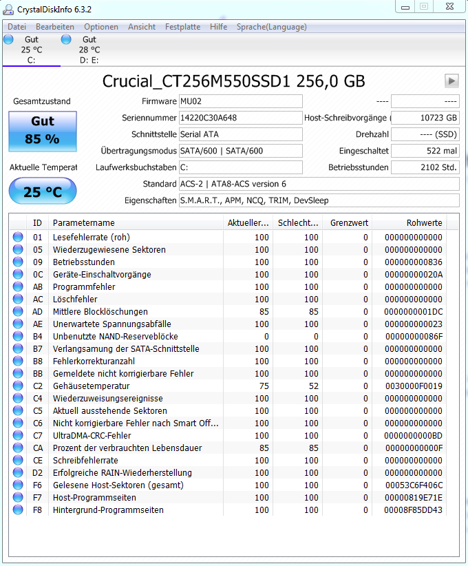

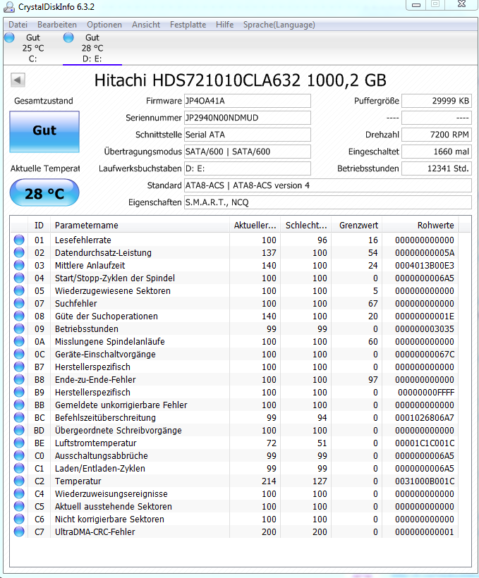

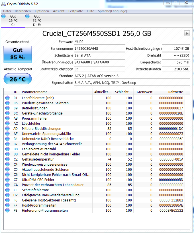

ich habe die SATA-Kabel umgetauscht und auch einen anderen Port benutzt aber ich sehe unter CrystalDiskInfo keine Änderung, die Werte sind immernoch die selben:
Kann ich davon ausgehen das der SATA-Controller also somit das Mainboard dran schuld ist?
Also ist es völlig normal das die Werte immernoch die selben sind. Das heißt ich kann ihn jetzt die ganze Zeit normal nutzen und warten ob ich nochmal einen Bluescreen bekomme oder nicht?
