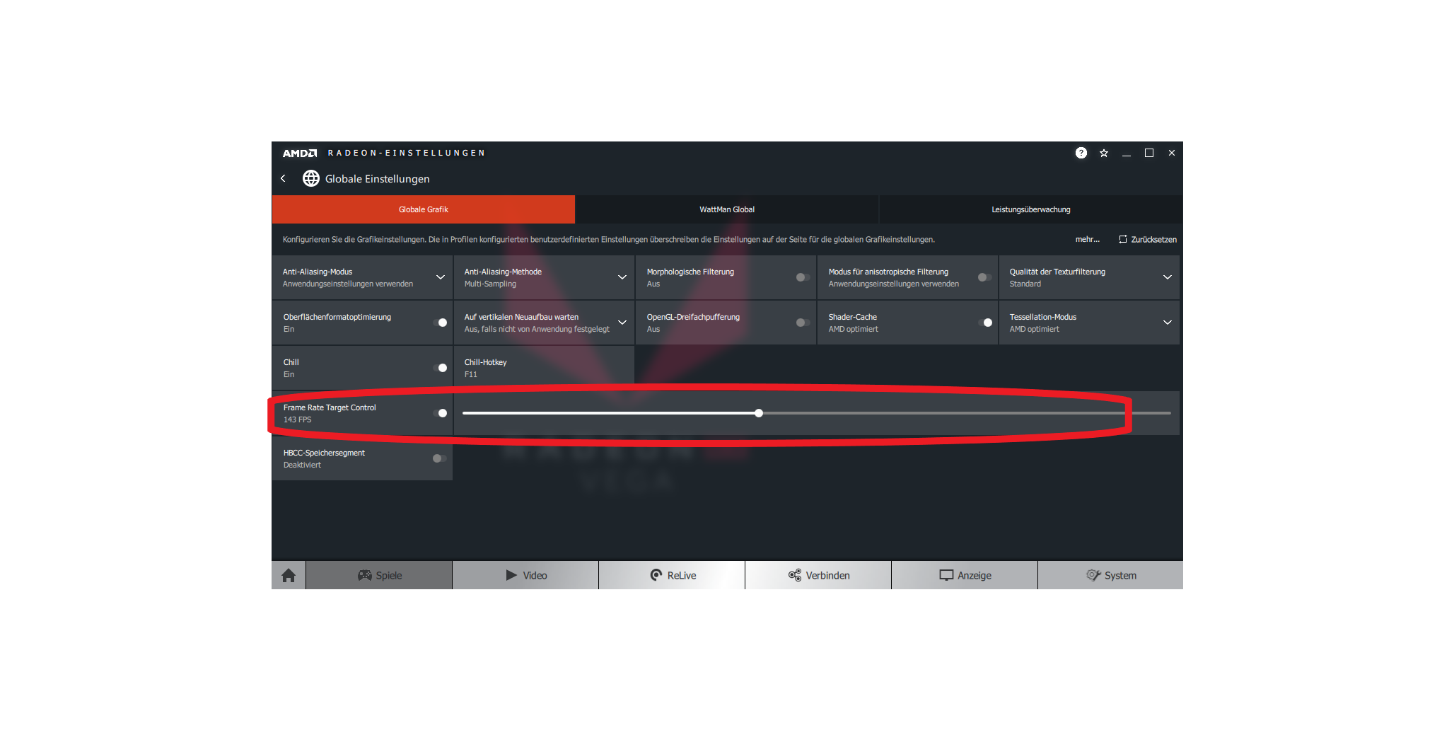

Du solltest in den Radeon-Einstellungen die maximale FPS-Rate begrenzen (z.B. auf die Refreshrate deines Monitors). Damit kannst du hochfrequentes Spulenfiepen bekämpfen (z.B. im Witcher 3 Hauptmenü gut hörbar).

UV und FrameLimiter, sollten helfen.

wie @mironicus schon schrieb lass mal die FPS begrenzen. dein 500 Wattnetzteil sollte mehr als ausreichend sein. Am einfachsten spielst natürlich mit Vsync in dem Fall wird die Refreshrate von deinem Monitor nicht überschritten. Bei mir die einzige Ursache für Spulenfiepen war immer zu hohe FPS. z.B. bei Ghost Recon Wildlands bei Spielstart hab ich so um die 500 fps da übertönt es sogar den Lüfter aber im Spiel hab ich dann so um die 48 und ich höre nichts mehr von der Spule.
