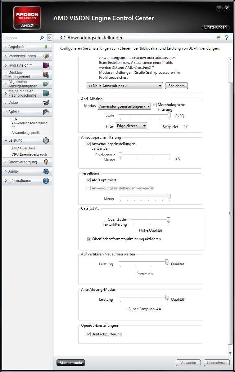

ja schon klar aber ich habe im CCC auf vertikalen Neuaufbau warten: immer ein , trotzdem geht das wenn ich es im Spiel aus mache über 60
hier so sieht das aus! Gibt es da noch andere Methoden das ein zu stellen?
Soweit ich weiß, greift das manchmal gar nicht richtig (je nachdem wie Menüs usw. dargestellt werden).
Zieh dir mal den MSI Afterburner, öffne das MSI Afterburner OSD. Dann auf den Schraubenschlüssel und dort mal 60 FPS einstellen für die Limitierung. (Evtl. noch andere gewünschte Einstellungen)
Das limitiert, zumindest, bei mir sehr zuverlässig.
