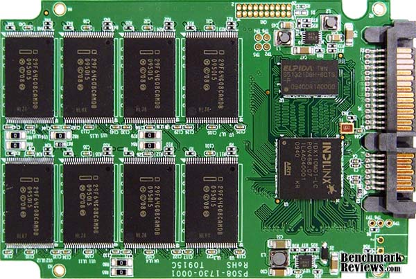

In der SSD sind aber keine Kabel. Da ist nur ein PCB mit aufgelöteten Chips.
Eine kalte Lötstelle erscheint mir in diesem Fall nicht sehr wahrscheinlich.
