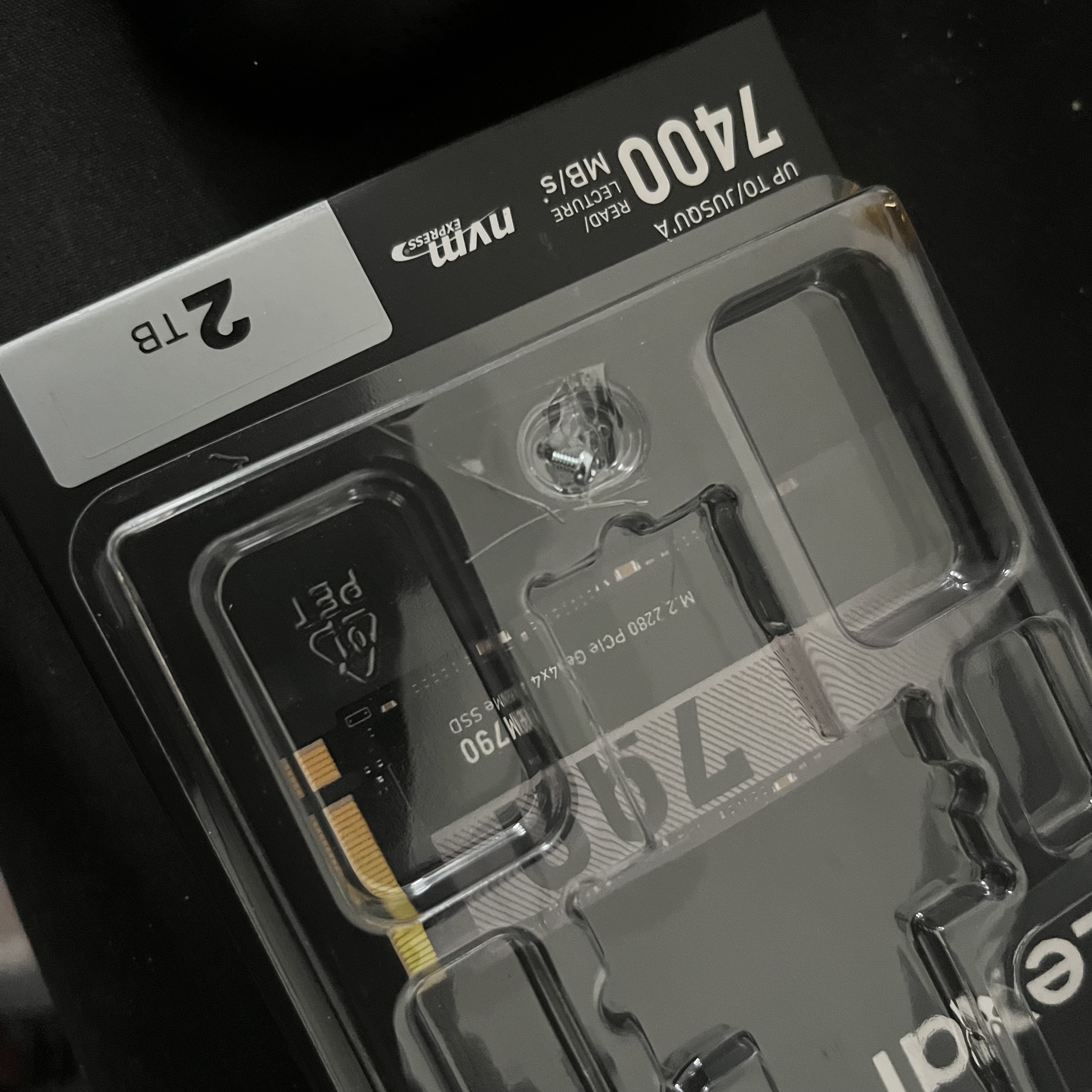

Bei meinen zuletzt gekauften SSD (Lexar und Crucial) waren Schrauben mit dabei.
Von denen hab ich genug weil mal einen ganzen Satz bei Amazon bestellt.

Rate mal in was für ein Brett ich die Lexar eingebaut habe. Ein olles B350 von Asrock.
Wenn SSD Hersteller/Versender Schrauben dazu packen, gehen die davon aus das sich das Pack mal an einen Standard gewöhnt hat.

Wenn aktuelle Mainboards/Platinen in Verwendung passt die Schraube auch vom SSD Hersteller.
Die da oben erwähnte Notiz seitens Crucial ist für die Generation die einen winzigen Kreutzschlitz als Feind erachtet und wenn schief getan den SSD Hersteller verklagen mag. 😎
