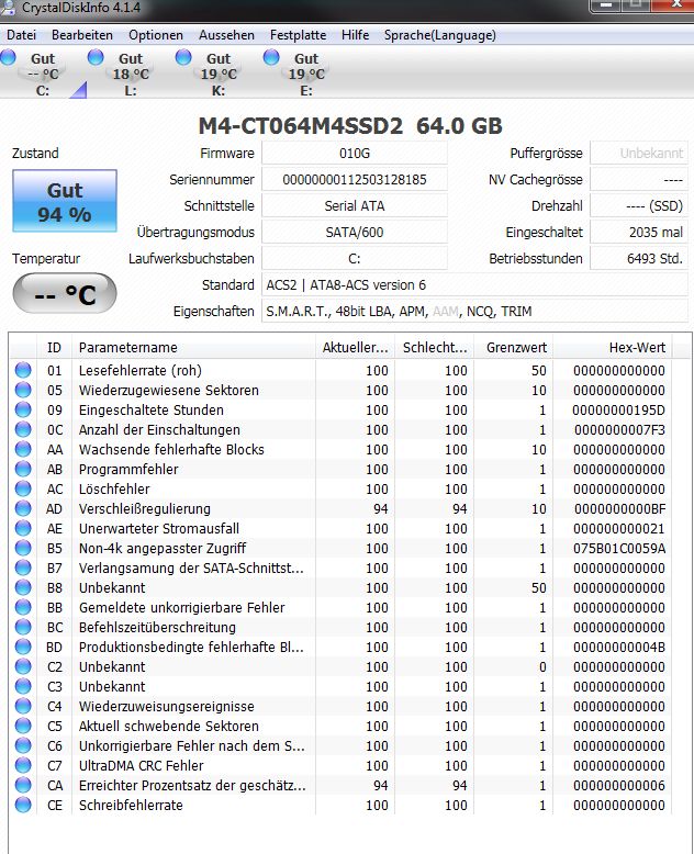

Poste bitte mal den/die Screenshot(s) von CrystalDiskInfo (die Portable Standard Edition reicht und ist frei von Werbung, einfach auf den Link der Portable klicken, warten bis die zip Datein automatisch downgeloaded wird, die zip speichern und irgendwohin komplett entpacken, dann DiskInfo.exe dort starten) für die SSD und die internen HDDs, ziehe aber bitte das Fenster soweit auf, dass alle Attribute und auch die Rohwerte vollständig sichtbar sind.

Dann poste doch bitte mal den Screenshot von CrystalDiskInfo, dann wissen wir auch endlich um welche Crucial SSD es genau geht und welche FW Version sie hat. Wenn es eine m4 ist und sie noch die FW 0001, 0003 oder 0009 sowieso mehr als 5184 Betriebsstunden hat, ist es ein bekannter Bug der schon lange behoben wurde, da reicht dann ein FW Update und alles ist wieder gut.

anbei der Screen.

Also eine m4, aber schon mit einer FW die den 5184 Bug nicht mehr hat, aber leider auch nicht die beste ist. Mache ein Update auf die aktuelle FW und fahre den Rechner immer ordentlich runter, die Cruical brauchen nach einem unerwarteten Stromausfall gerne mal länger bis sie sich melden und wenn das länger als der Timeout des BIOS ist, dann werden sie eben nicht erkannt, beim nächsten mal sollte es dann aber klappen. Schau auch bei den anderen Platte ob dort der Rohwert vom Attribut C7 noch 000000000000 ist, sonst liegt dort womöglich ein Problem mit dem SATA Datenkabel vor und auch das kann zu Probleme bei der Erkennung nicht nur des betroffenen Laufwerks führen.
Nein, dass ist es nicht, das sieht man doch am Rohwert von Attribut C7 und wenn es ganz defekt wäre, würde sie ja nie erkannt werden!
