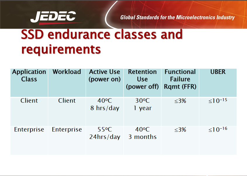

Ich weis das Flash flüchtig ist bei längerem Nichtgebrauch, aber weis jemand wie lange das bei Sticks oder SSD im Schnitt etwa ist?
Dies ist in der JESD218 definiert:
Wobei die Vorgaben bis zum Erreichen der TBW einzuhalten sind, neue NANDs halten die Daten länger als solche mit vielen P/E Zyklen und man die Temperaturen beachten sollte, denn ja 10°C mehr Lagertemperatur (andere Quellen nennen 5°C) halbiert sich die Zeit und im Betrieb bedeuten geringe Temperaturen hingegen einen höheren Verschleiß.

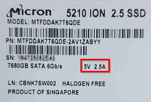

Direkt von meiner SSD abfotografiert:
2020-07-06 22_34_46-20200706_223354[1].jpg - IrfanView (Zoom_ 959 x 1278).png
Die 2,5A sind vermutlich wenn sich die Kondensatoren für die power loss protection aufladen, womit der sequential write Wert von 6,3W nicht falsch sein muss, aber trotzdem -> ich würde mich nicht drauf verlassen, dass diese SSD umbedingt für Einsatz als USB-Laufwerk geeignet ist.
Richtig, die 6,3W sind ja auch direkt von Micron, es bezog sich ja auch hierauf:

Also scheint sie die maximal 2,5A nicht beim Laden der Kondensatoren beim Einschalten zu ziehen. Vielleicht zieht sie auch noch gar nicht so viel, vielleicht erst wenn die aufwendige LDPC Fehlerkorrektur beim Lesen nötig wird, vielleicht maximal auch nur 2,3A, die Angabe ist natürlich so gemacht, dass Micron auf jeden Fall auf der sicheren Seite ist. Dies ist bei solchen Angaben immer so, aber wenn man sie dann irgendwo betreibt wo diese 2,5A nicht garantiert sind, hat man eben selbst Schuld wenn es Probleme mit unerwarteten Spannungsabfällen gibt.

ich habe jetzt einen Eindruck der Micron Ion 5210 7,68 TB. Sie verbraucht bei 5 V bis zu angegebene 1,7 A (steht auf dem Gehäuse, wurde gestern geliefert). Veracrypt formatiert für AES durchgängig mit 333 MB/Sek. Das dauert unter 7 Stunden. Beim Kopieren von einer MX500 gab es manchmal 360 MB/sek, im Schnitt 250 MB/s. Sie hat ja keinerlei SLC-Cache. Ich baute die SSD dann in ein externes Gehäuse ein, um zu gucken, ob die Stromversorgung mit meinen Geräten dafür reicht.
Leider reicht ein USB 3.0 Port mit 900mA aber nicht aus, bei intensivem Schreiben die SSD zu versorgen. Es gibt E/A-Fehler. Bei Kopieren von 100 GB Filmen von einer 2,5 HDD blieb das Laufwerk ok, da ich aber oft von SSD kopieren werde, musste ich beim Test, die Ion als externe USB 3.0-Platte zu nehmen, passen.
Das ist eben das Problem und auch wenn die ION eine Full-Power-Loss Protection hat und es hier nichts ausmachen sollte, so wird natürlich die Spannungsversorgung des USB-SATA Bridgechips auch unterbrochen und die SSDs müsste damit eigentlich auch verschwinden, zumindest kurz bis der Port wieder Strom liefert. Zumindest die Daten im Puffer des USB-SATA Bridgechips sind dann natürlich auch weg, die kopierten Dateien dürften also mit Sicherheit auch dann korrupt sein, wenn der Kopiervorgang selbst nicht abbricht.
Aber Dein Test zeigt eben schön, dass es nicht reicht nur zu schauen wie viel Strom eine SSD in irgendeiner Situation in einem Review gezogen hat, sondern die Hersteller sich schon etwas dabei denken wenn sie da eine höhere Amperangabe auf das Etikett drucken und solche die sowas gar nicht erst angeben, würde ich sowieso meiden, die kennen die Produkte offenbar gar nicht die sie da (weiter-)verkaufen. Die technische Dokumentation ist eben auch ein Teil des Produktes und wenn es an der schon mangelt, sieht es bei dem Produkt leider meist nicht besser aus.
