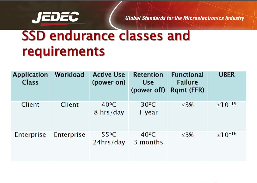

Da hatte Holt vor ein paar Stunden auch was zu gepostet, ich zitier mal dreist:
Holt schrieb:
Für die sollte die JEDEC JESD218 genauso gelten wie für allen anderen SSDs auch:
HDDs altern auch wenn sie nicht genutzt werden und sind daher auch nur beschränkt lagerbar. Dazu schreibt Seagate z.B. hier und auch in einigen anderen Product Manuals: Und außerdem:
Wenn also die Lagerbedingungen nicht eingehalten werde, sind 90 Tage und zwar in der ungeöffneten Originalverpackung, sonst bestenfalls 1 Jahr. Nach dem Öffnen sollten HDD nicht länger als 30 Tage stromlos sein.
Bei der neuen Barracuda Pro 10TB mit Heliumfüllung schreibt Seagate: Also hier nur ein halbes Jahr in der ungeöffneten originalen Versandverpackung von Seagate und sonst 2 Monate, nur bei optimalen Bedingungen bis zu einem Jahr.
HGST schreibt für die meisten Modelle wie z.B. für die Megascale:
Das bedeutet nicht, dass die HDDs dann automatisch Schaden nehmen oder gar komplett kaputt sind, wenn man diese Vorgaben nicht einhält. Aber ganz ignorieren sollte man es nicht, denn im Thread Festplatten sterben wie die Fliegen - was mache ich falsch? sind jemandem der ein halbes Jahr im Ausland war, binnen 3 Monaten 4 HDDs gestorben. Die HDDs waren wohl in einem NAS im Keller, also nicht unter optimalen Bedingungen gelagert und natürlich müssen solche Angaben auch unter den ungünstigsten der erlaubten Bedingungen noch eingehalten werden. Unter optimalen Bedingungen dürften die Platten auch eine weitaus längere Zeit ohne Probleme überstehen.
Auch in diesem Thread wo eine "ein paar Jahre" unbenutzt irgendwo rumgelegen hat und danach nicht erkannt wurde, dürfte Überlagerung des Problem gewesen sein.
Für Langzeitarchiv gibt es sowas Optical Disc Archive Gen 3: Sony archiviert 5,5 Terabyte für 100 Jahre auf Cartridge und vielleicht irgendwann ein Produkt auf Basis dieser Entwicklung: Project Silica (Datenträger aus Quarzglas).
