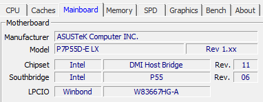

Das Mainboard hat zwar 2xSATA 6Gb, aber die laufen über einen Marvel 88SE9123, der nicht schneller als die nativen SATA3Gb des Mainboards sind.
https://geizhals.de/asus-p7p55d-e-lx-90-mibc70-g0eay0kz-a499292.html
PCIe wäre eh uninteressant, weil es nur PCIe 2.0 ist und mit dem P55 Chip booten über den Steckplatz wohl auch nicht geht. .
Das ist ja noch ein Sockel 1156 Mainboard und die gibt es schon seit über 10 Jahren.
Also, mit einer 2,5" SATA-SSD bist du am besten dran und eine Adapterlösung würde nicht funktionieren als Bootlaufwerk. .
Mit M.2 PCIe wäre da eh nichts, da das Board davon nicht booten kann, da geht nur ne 2,5" SDD.
