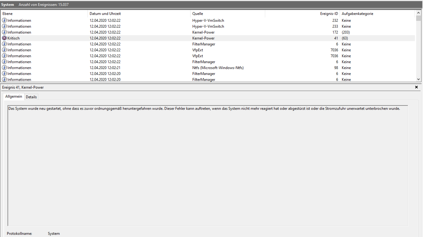

In der Ereignisanzeige überprüfen ob Einträge mit der Ereignis ID 129 vorhanden sind:
Task Manager might show 100% disk utilization on Windows 10 devices with Message Signaled Interrupt (MSI) mode enabled | Windows support
Task Manager shows the disk to be at 100% utilization despite a light or no workload, and the system may experience lag or become unresponsive. In addition, the system event log contains numerous events with Event ID 129, which represent resets of the disk controller.

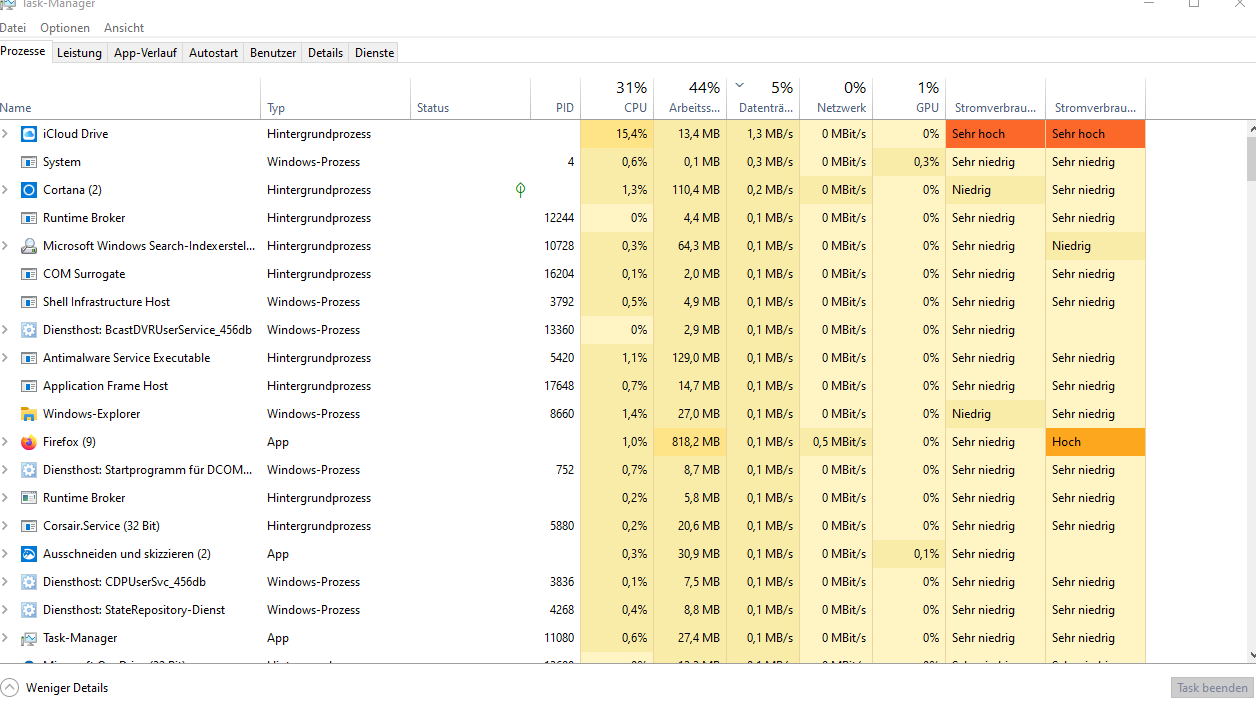

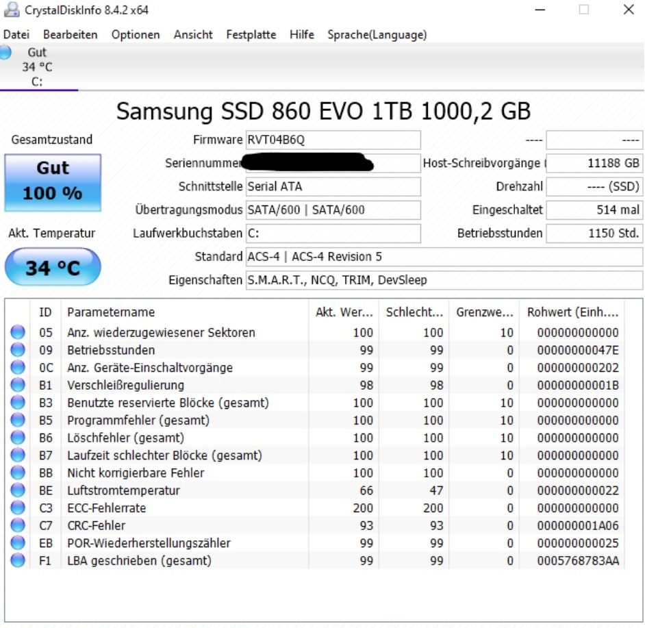

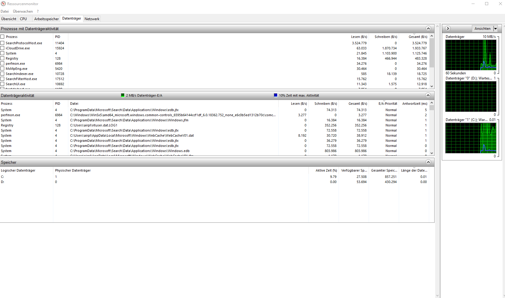

Ich wollte den PC hochfahren und er ging mal wieder nicht also habe ich mal das Sata Kabel getauscht ohne Erfolg. Im Zweit PC ging die SSD auch erst bei dritten Versuch aber danach ging sie. Also habe ich sie wieder in Mein System gebaut und konnte erfolgreich hochfahren. Jetzt funktioniert das System gerade einwandfrei. anbei der Screenshot vom Taskmanager, Resourcenmonitor und Crystal Disk, aber wie gesagt nix auffälliges da es gerade wieder läuft.
Die SSD hat nur noch 26GB frei, allerdings besitzt sie ein Over Provisioning von 93GB

Habe nichts mit der ID gefunden.

Bei CRC-Fehlern (0xC7) mal das SATA Kabel wechseln.
HexParametername (Englisch)Beschreibung
0xC7Ultra DMA CRC Error Count
  • Anzahl der aufgetretenen CRC-Fehler
  • Ursache können defekte Kabel, verschmutzte Kontakte, Übertaktung oder fehlerhafte Festplattentreiber sein. Die Übertragung wird in Stufen immer langsamer wiederholt. Misslingt dies, wird der Zugriff auf die Festplatte gesperrt.
[Quelle: Self-Monitoring, Analysis and Reporting Technology | Wikipedia ]
CDI zeigt aber schon eine Menge CRC Fehler an
Backup machen!
Vebindungsprobleme - da du das SATA Kabel schon getauscht hast, bleibt noch anderer Port
Da du aber im anderen PC selbiges hattest, muss ich leider auf den Controller tippen
Eventuell Samsung Magician noch drüber laufen lassen

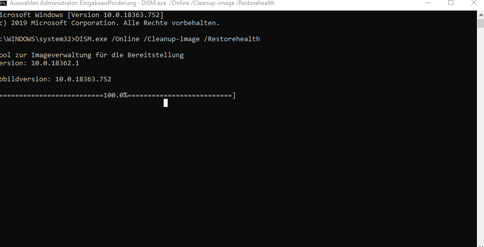

Ist es denn normal, dass der seit 6 Minuten auf 100% ist?

Hast Du denn mal geschaut ob der Rohwert (die ganz rechte Spalte) vom Attribut C7 stabil ist oder immer noch steigt? Wenn es steigt gibt es Kommunikationsfehler mit dem SATA Host Controller und die kommen fast immer von SATA Datenkabel bzw. deren Steckern und sollte die Externe eine eSATA Platte sein, so kann es auch z.B. an einer Slotblende liegen, wenn der eSATA Anschluss mit so einer Slotblende aus einem eigentlich internen SATA Ports gemacht wurde.
