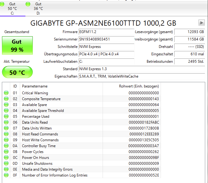

Schönen guten Abend!
Meine System-SSD, eine Gigabyte GP-ASM2N E6100TTTD mit 1TB Kapazität hat so um die 50° Temperatur im normalen Betrieb. Es handelt sich um die Platte für Laufwerk c:\, darauf befindet sich Windows 11, die Schwester-SSD dient als Massenspeicher und ist mit 36° deutlich cooler unterwegs.
CrystalDisk sagt dennoch "GUT". Muss ich mir Sorgen machen? Was könnte der Grund sein? Die SSD ist normal auf dem Board (Asus ROG Strix X570-E Gaming) verbaut.
Grüße

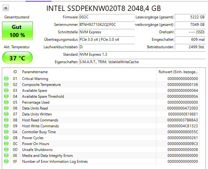

Die "Schwester SSD" ist was für eine SSD? 50°C sind für NVMe-SSDs jetzt erstmal nichts ungewöhnliches.

Das ist schon mal gut :). Hier ist ihre "Schwester", auch eine SSD :D:

Stimmt, ich hätte erwähnen sollen, dass ich die grün markierte Temperatur meinte.
Die Platte wird nicht aktiv gekühlt.

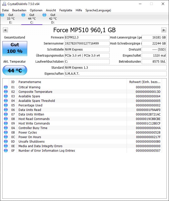

Die Temp liegt absolut im Rahmen, meine beiden MP510 haben im idle auch ~45°C

Bei NVMe Drives indirekt schon. Diese müssen bei zu hoher Temperatur nämlich nen Bit in Critical Warning setzen und wenn das ungleich 0 ist, warnt CDI auf jeden Fall.
Aber wie andere auch schon meinten, die 50°C sind erstmal nichts zum Panik kriegen. Ist ne PCie Gen 4 SSD und je nach Luftstrom im Gehäuse und Position zwischen CPU und GPU ist halt meist nicht viel Luftstrom um da irgendwas zu kühlen.
