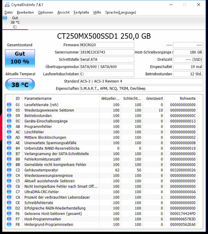

vorab Informationen zu meinem System folgen weiter unten. Also das Problem ist Folgendes... sobald ich irgendein Spiel starte, wird die SSD sehr stark ausgelastet (100% für 1-2 Min., dann klappt es kurz, dann wieder nicht, usw...). Das ganze System ist nagelneu und hat auch bis gestern problemlos geklappt. Laut CrystalDiskInfo ist der Zustand gut....

Jesterfox schrieb:
Zumindest gab es schon 10 CRC Fehler (Attribut C7). Schau mal ob das SATA Kabel richtig auf der SSD und dem Board steckt.

Kann Jesterfox nur zustimmen, 10 CRC-Fehler in 12 Stunden Laufzeit. Prüf das Kabel.
Reaktionen: Immortal_
Defintiv ein Kontaktproblem. Da solltest Du schnell handeln. Sicher kann sie laufen und booten, auch mit Kontaktproblemen. Aber da ist der SMART Wert eindeutig. In kurzer Zeit etliche CRC Fehler.

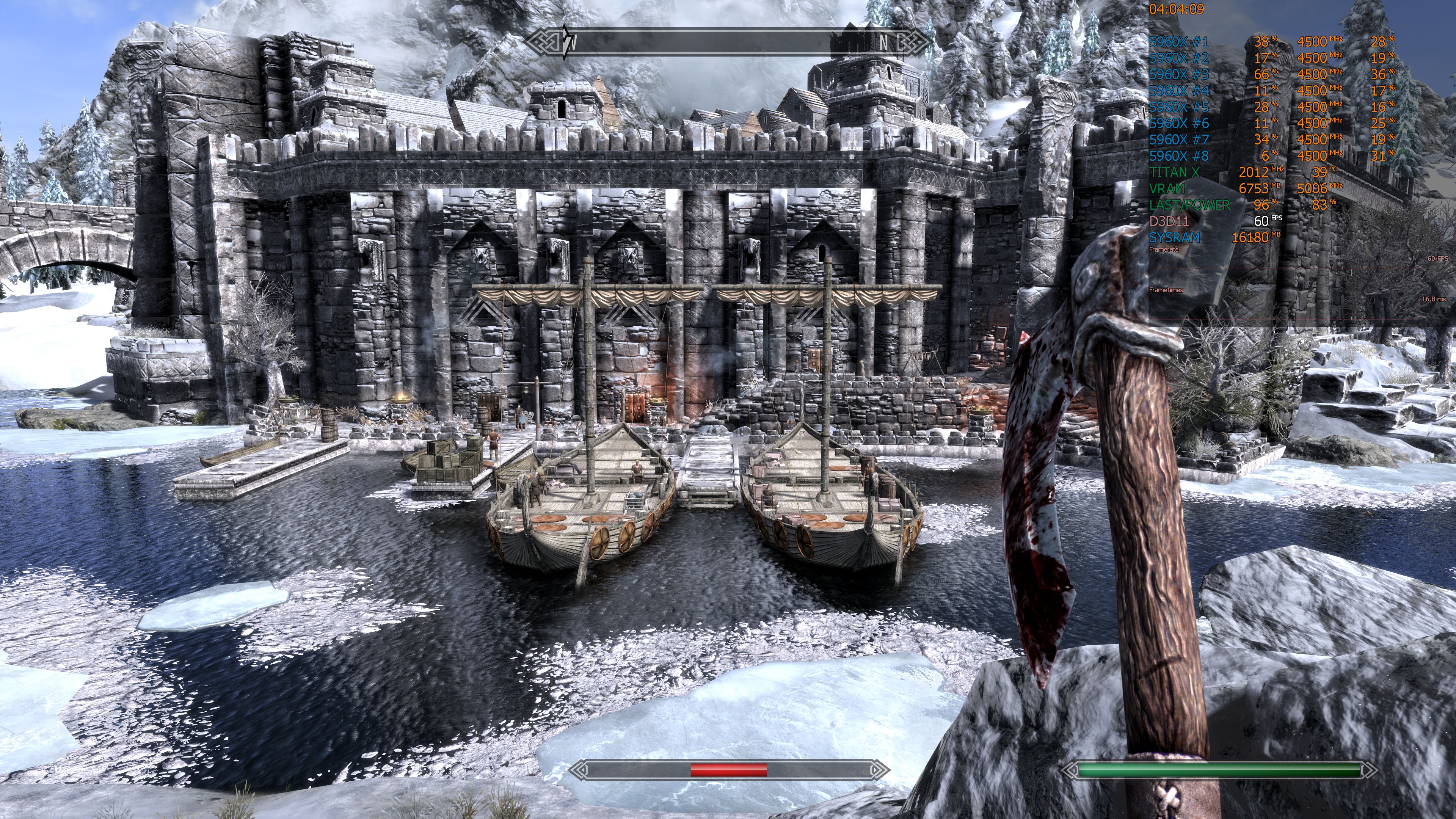

Skyrim, oder sowas bedeutet automatisch das man mit 8GB auskommt?

Schau auf den Wert hinter Memory Commited im Taskmanager wenn Dein Skyrim ne halbe Stunde gelaufen ist, ich wette der Wert den Du sehen wirst liegt jenseits der 8GB.
Spiele Skyrim ohne Mods. Aber wie gesagt, bei Realm Royale genauso.

Alle hier genutzten SSD/HDD haben auch nach tausend Stunden den CRC-Wert 0

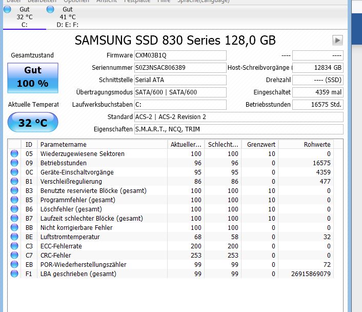

CRC Wert sollte auch später noch auf 0 sein ...
Nur mal als vergleich wenn es rund läuft.

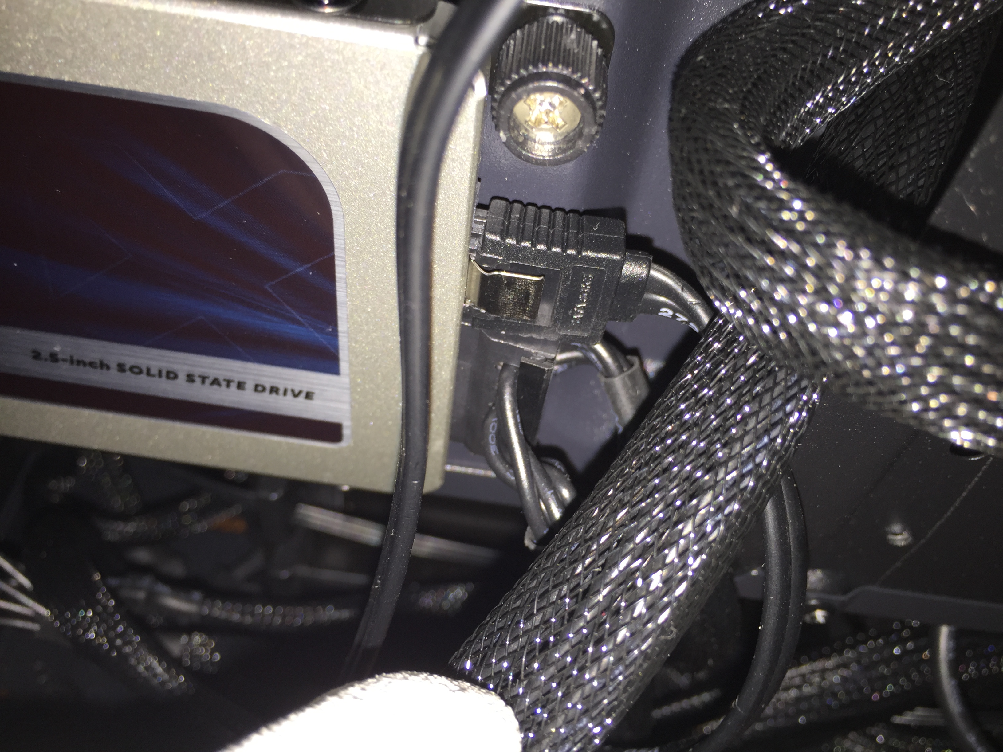

Passt hier alles? Mainboard kontrolliere ich gleich.
Was soll man denn da sehen? Ein Kabel hat dazu noch zwei Enden. Ziehe das Kabel an beiden Enden ab, stecke es wieder auf und schaue, ob der Wert sich nicht mehr erhöht. Tut er es dennoch, anderes Kabel verwenden.

Doch, denn die Übertragungen über SATA werden mit einer CRC32 pro FIS (Paket) gesichert und wiederholt, wenn die Prüfsumme nicht stimmt, was eben zu der hohen Auslastung führt. Nur wenn die Kommunikationsfehler zu extrem sind, kann man gar nicht mehr booten.
Das wäre der Idealfall, wenn es nie Kommunikationsfehler mit dem Host gab, aber wenn der nicht mehr 0 ist, dann geht der auch nicht mehr auf 0 zurück, da es in aller Regel ein Zähler ist der die Kommunikationsfehler über ganze Lebensdauer der SSD zählt und daher reicht es wenn der Zählerstand sich nicht mehr ändert um zu sagen, dass das Problem behoben ist.
Sollten bei Stecker des Kabels fest und richtig sitzen, dann tausche das Kabel aus, da es entweder beschädigt ist oder für 6Gb/s nicht taugt. Wenn Du einen Wechselrahmen verwendest, so könnte auch der das Problem sein.

CRC sagt ja auch nicht aus das nichts mehr geht sondern das die Fehlererkennung was erkannt hat und die daten dann eigentlich nochmal angefordert werden.
