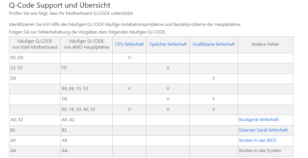

Beim Start, bleibt der Rechner hängen, beim F2 , del etc,.. und das Mainboard zeigt Fehler A0 an.
https://www.asus.com/de/support/FAQ/1043948/
Geh doch mal ins UEFI und schau, ob deine M2 SSD noch da ist und ob sie als Bootmedium eingestellt ist.
Schau mal nach, ob eines der Laufwerke nicht mit eingebunden wird. Mögliche Ursache könnte ein defektes Datenkabel sein oder ein Laufwerk, was nicht mehr bezüglich eines Defektes richtig angesprochen werden kann. Dann hängt sich das Ganze im Bios auf, weil das betreffende Laufwerk sich nicht zurückmeldet.
Daher mal im Bios und auf Windows schauen, ob eines der Laufwerke nicht mit vorhanden ist oder das Laufwerk durch Abstecken ermitteln.
Sry hab ein Asus Maximus XI Hero Wifi
Dann bedeutet A0 Bootgerät Fehlerhaft. So einfach kann Diagnose sein, wenn genaue Angaben gemacht werden.
