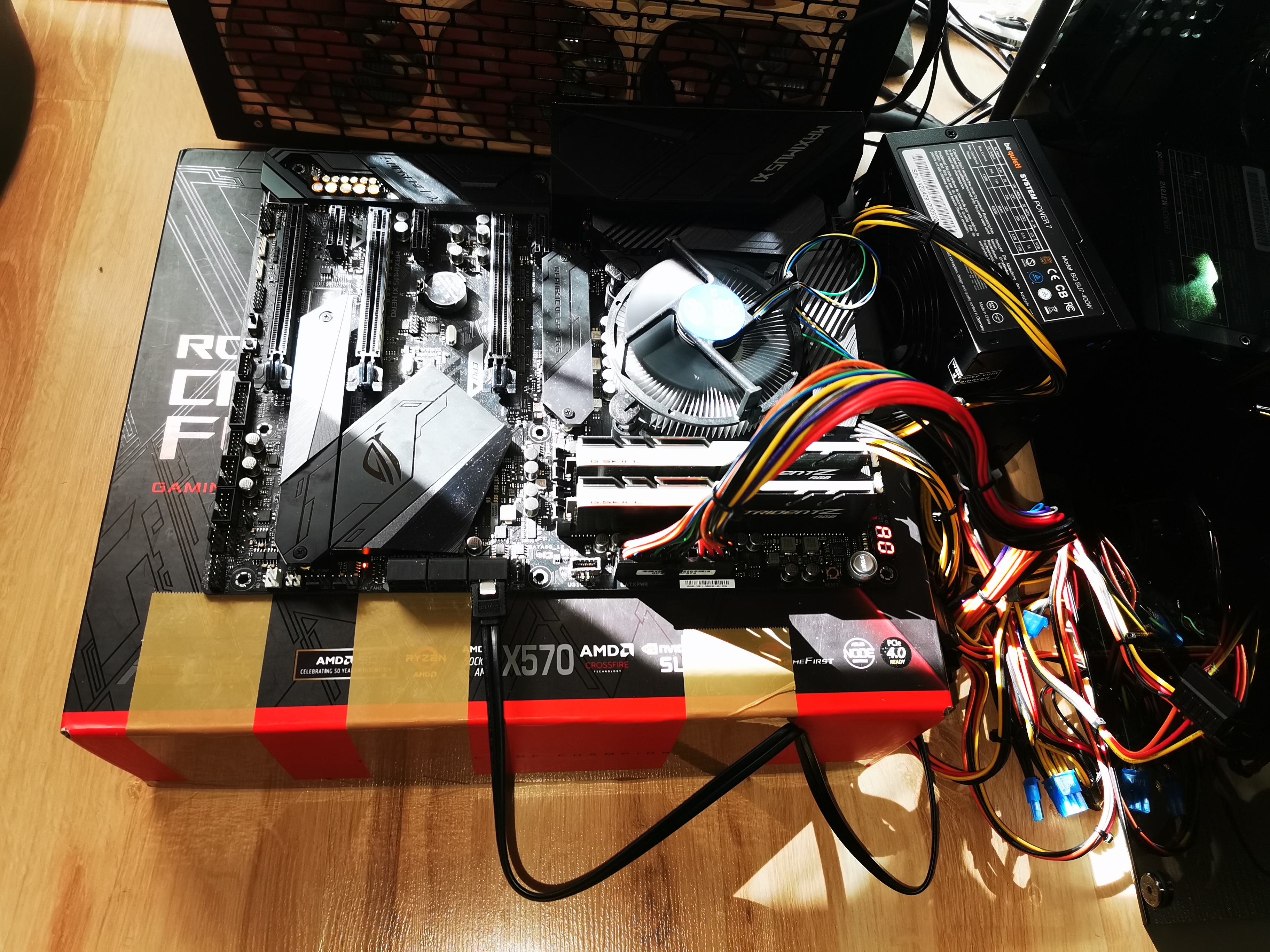

Dann bedeutet A0 Bootgerät Fehlerhaft. So einfach kann Diagnose sein, wenn genaue Angaben gemacht werden.

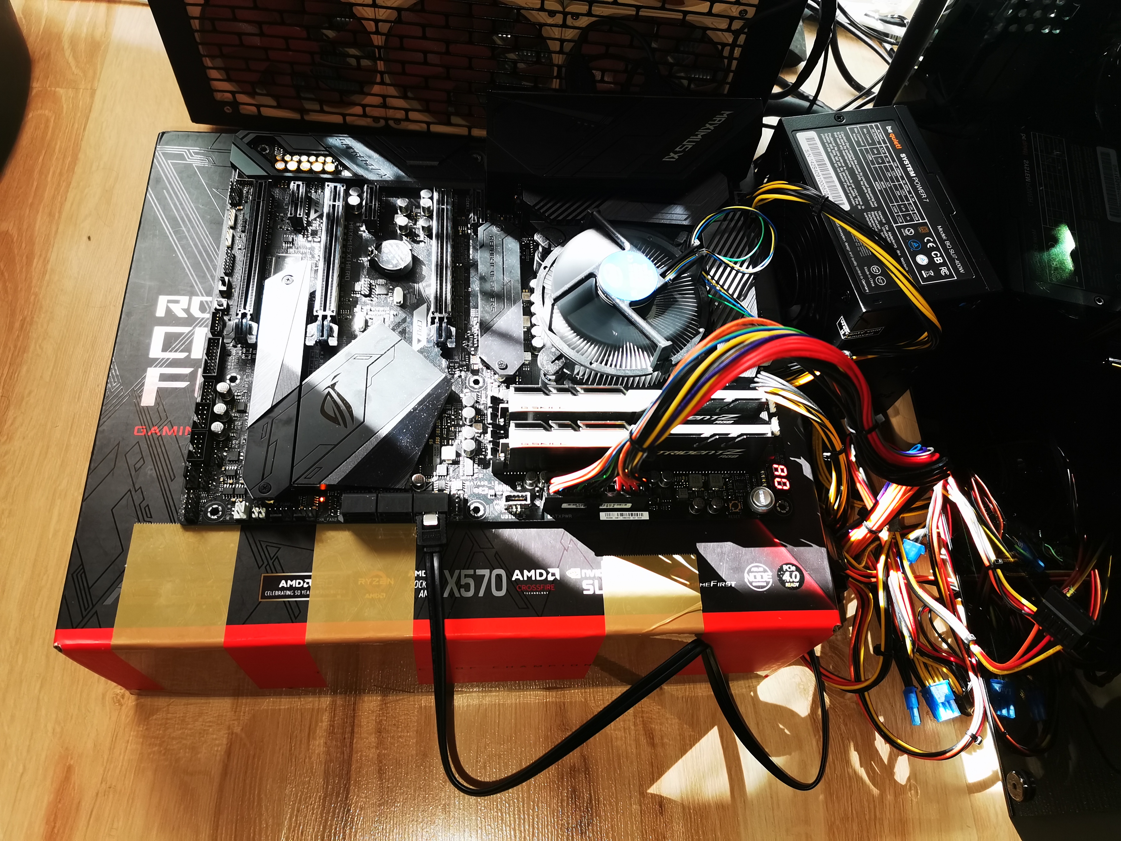

Das kann nicht sein, hatte früher dasselbe Board verbaut und bei mir wurde auch A0 angezeigt, sobald das Board am Booten war.
Laut Asus heißt es auch: A0 - IDE initialization is started
Hatte auch mal ein offener Versuchsaufbau und mir wurde dadurch auch ein funktionierendes Board angezeigt. Die SSD hing auch dran und ich konnte mich auch auf Windows hoch booten.
Auf diesem Bild hatte ich auch eine SSD als SATA dran.
(Sieht man auch am eingestecktem Datenkabel.)
Das ist in der Tat komisch.
Habe das Board 3 Jahre verbaut und kenne es nicht anders. Das Testboard war ein Ersatz, da mein altes defekt ging und ich vor dem Einbauen austesten wollte. Das zweite Board hatte ich vor dem Einbau austesten wollen, weil ich eine aufwendige Wasserkühlung verbaut habe und ich das Board von privat gebraucht gekauft hatte.

motorazrv3 schrieb:
Dann hat ASUS wohl unterschiedliche Aussagen zur A0 Statusanzeige
Hier mal ein anderes Bild dazu, da befand sich das Board bereits im eingebautem Zustand und alles lief problemlos.
Die Ziffern stehen wegen der Röhre auf dem Kopf. :D
Hier wird auch ausgesagt, dass es kein Fehler ist:
https://rog.asus.com/forum/showthread.php?22988-Q-code-Problem-A0-IDE-initialization-started

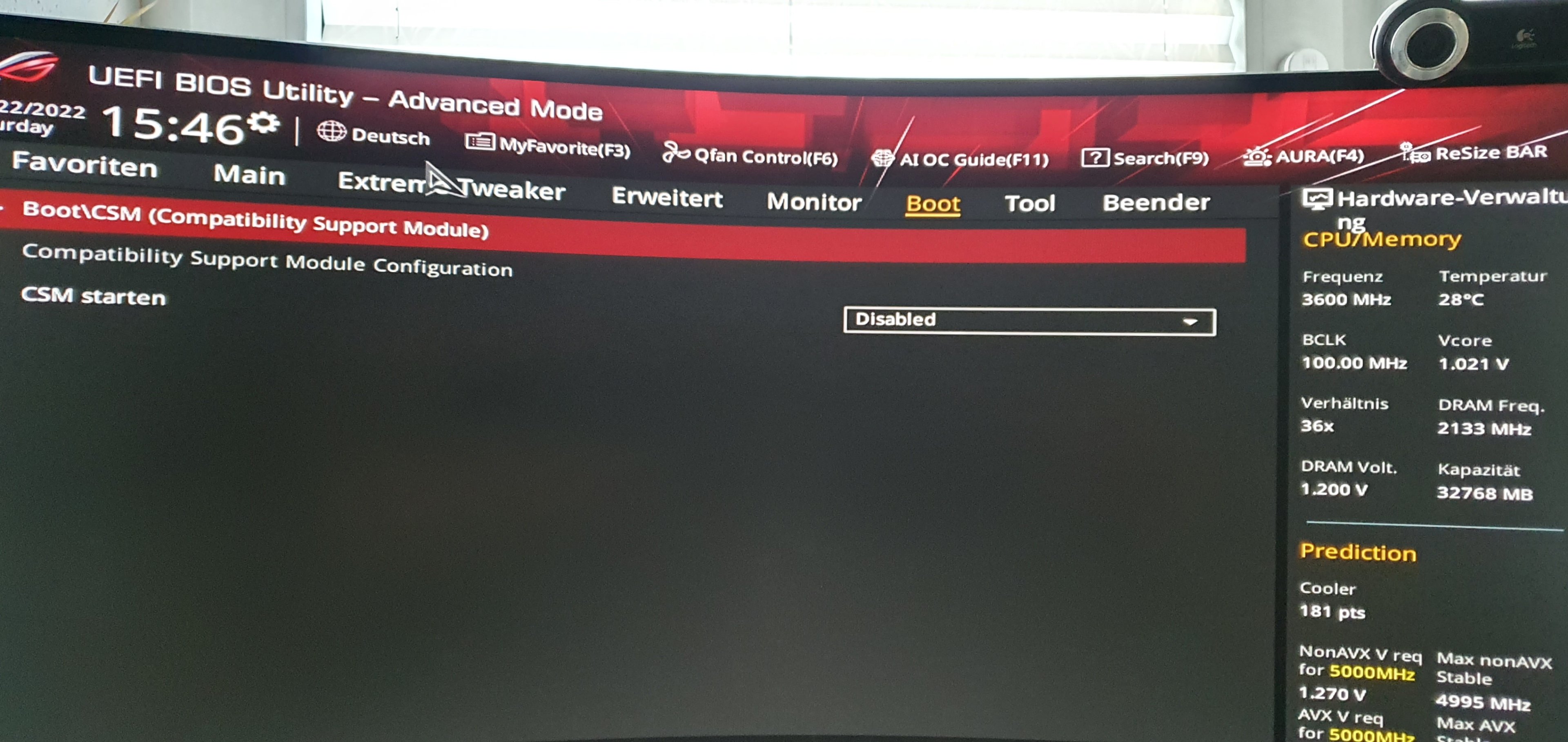

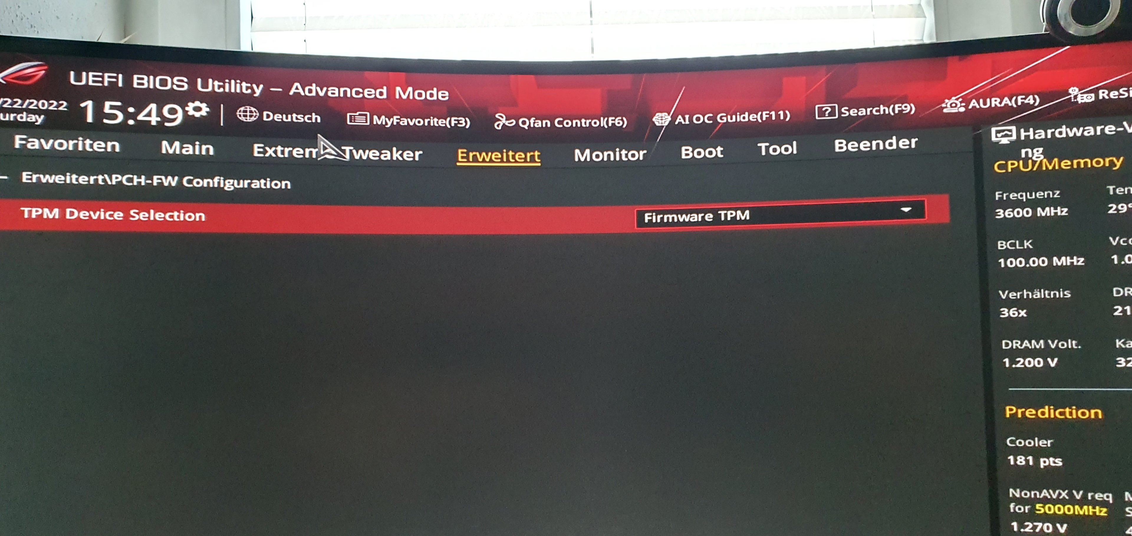

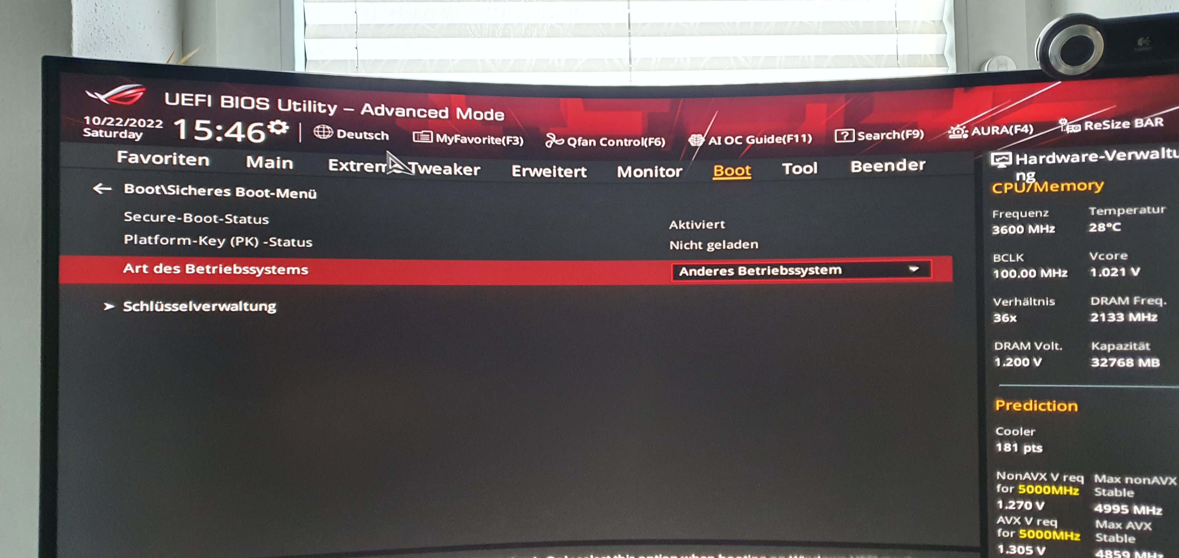

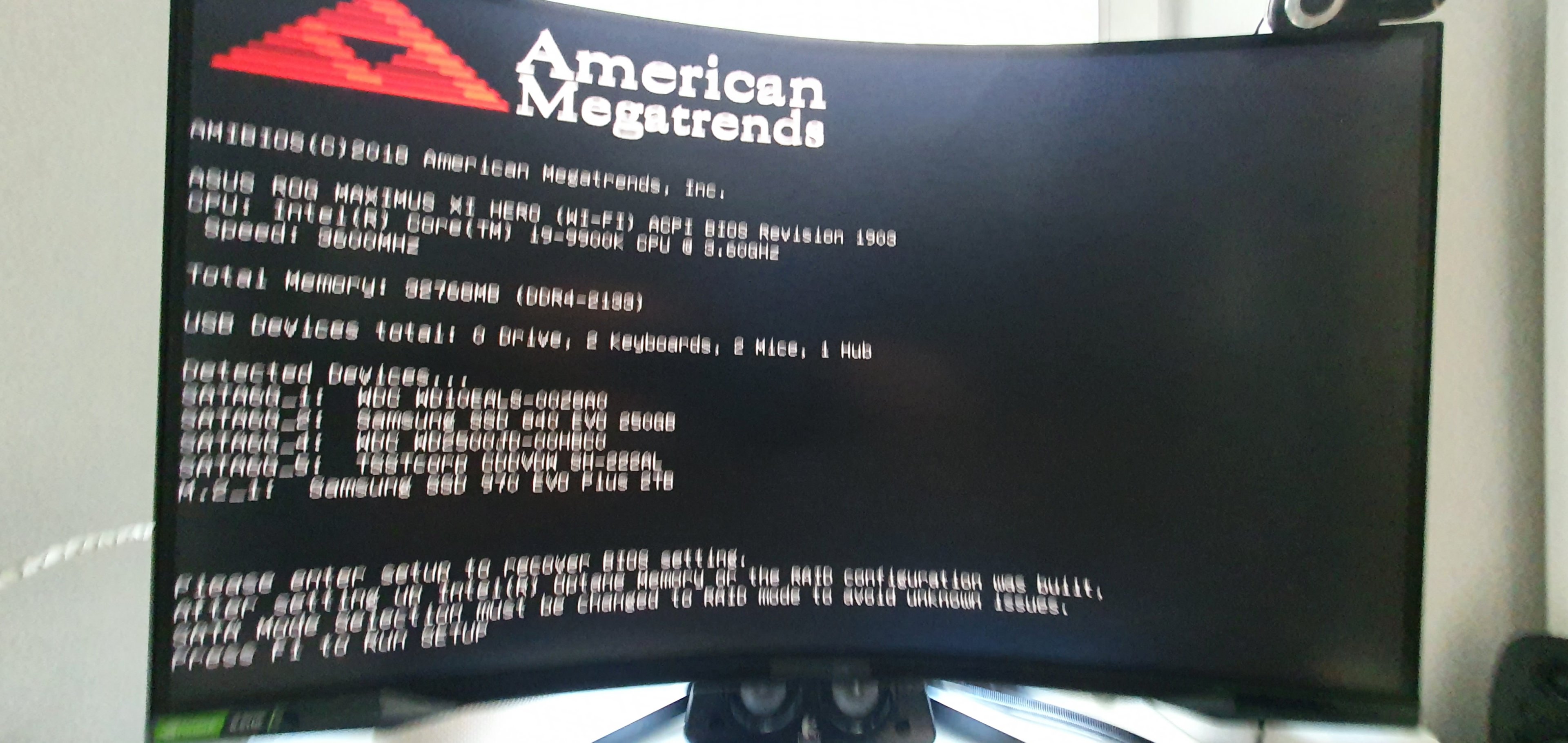

Hi...
motorazrv3 schrieb:
Du kannst auch einfach ein Clear CMOS machen.
Hat er doch schon...
Silveran schrieb:
Hab BIOS Resett gemacht [...]
...und genau hier vermute ich auch das Problem - mglw. ist durch die "Default"-Settings auch der M.2-Slot nicht mehr "bootable". Dazu vllt. mal nach Handbuch gem. Abschnitt 3.6.13 "NVMe-Konfiguration" die Optionseinstellungen prüfen.
Natürlich ist durchaus auch eine sicherheitsrelevante Option aus den Secure-betreffenden Einstellungen als Ursache möglich.
Zeig' Screenshots vom UEFI mit den entsprechenden Einstellungen und die Lösung kann (höchst wahrscheinlich) schneller gefunden werden.​
Naja, der Bootloader muss ja nicht auf der M.2 liegen...
Aus diesem Grund gibt es auch die Empfehlung, bei der Installation alles bis auf die SSD wo das OS drauf soll abzuklemmen - an dieser Stelle helfen auch keine Bilder aus dem Bios...

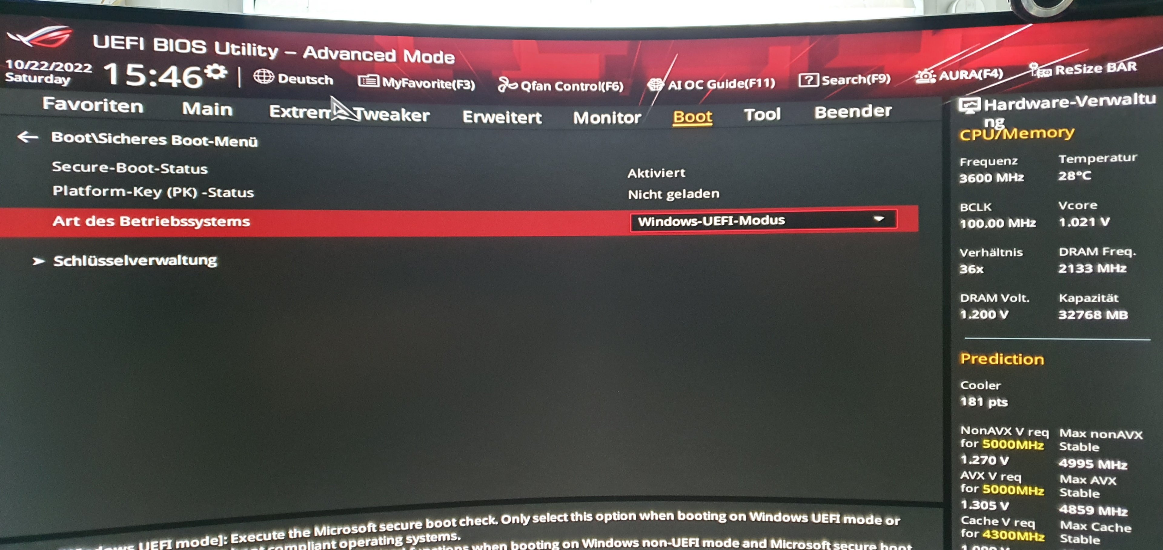

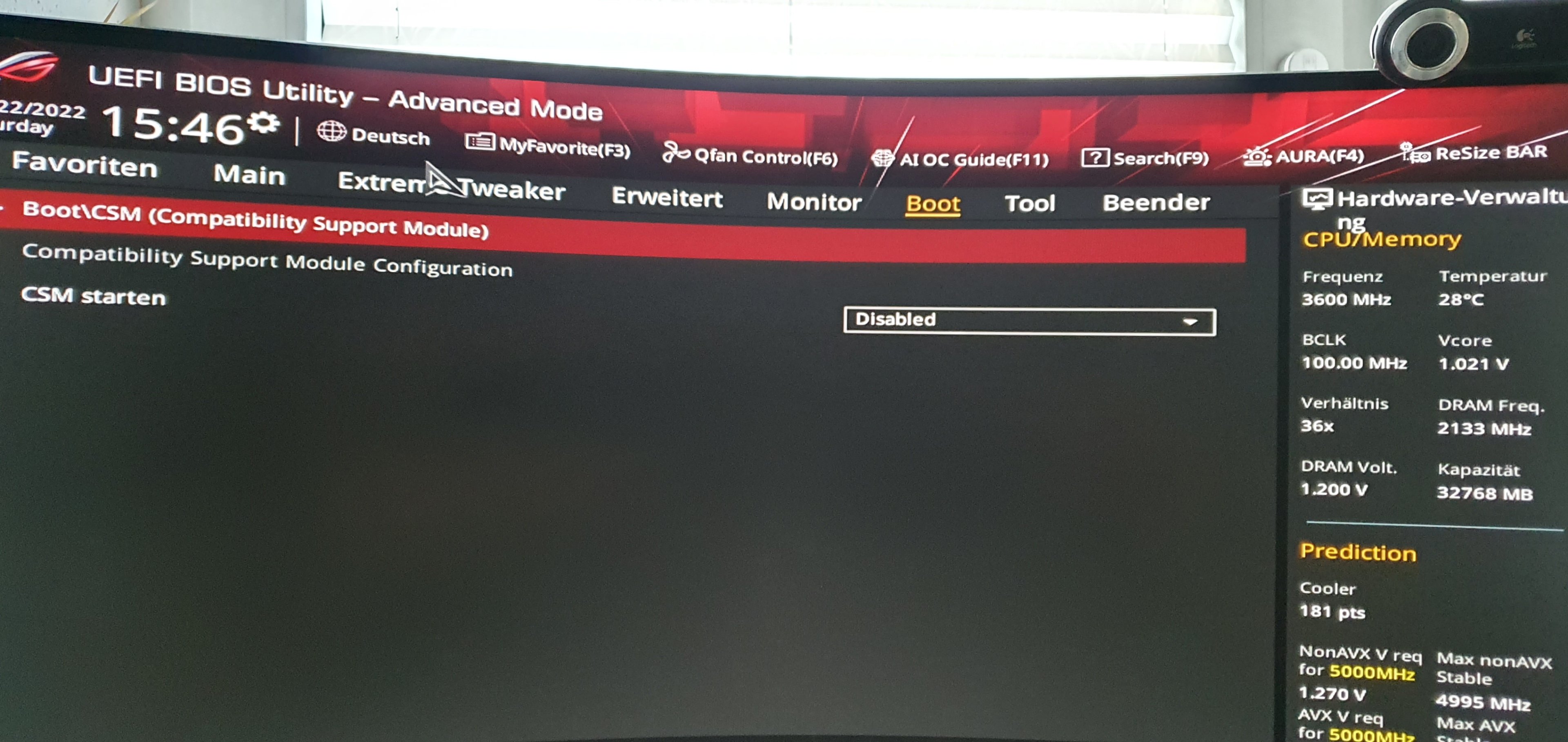

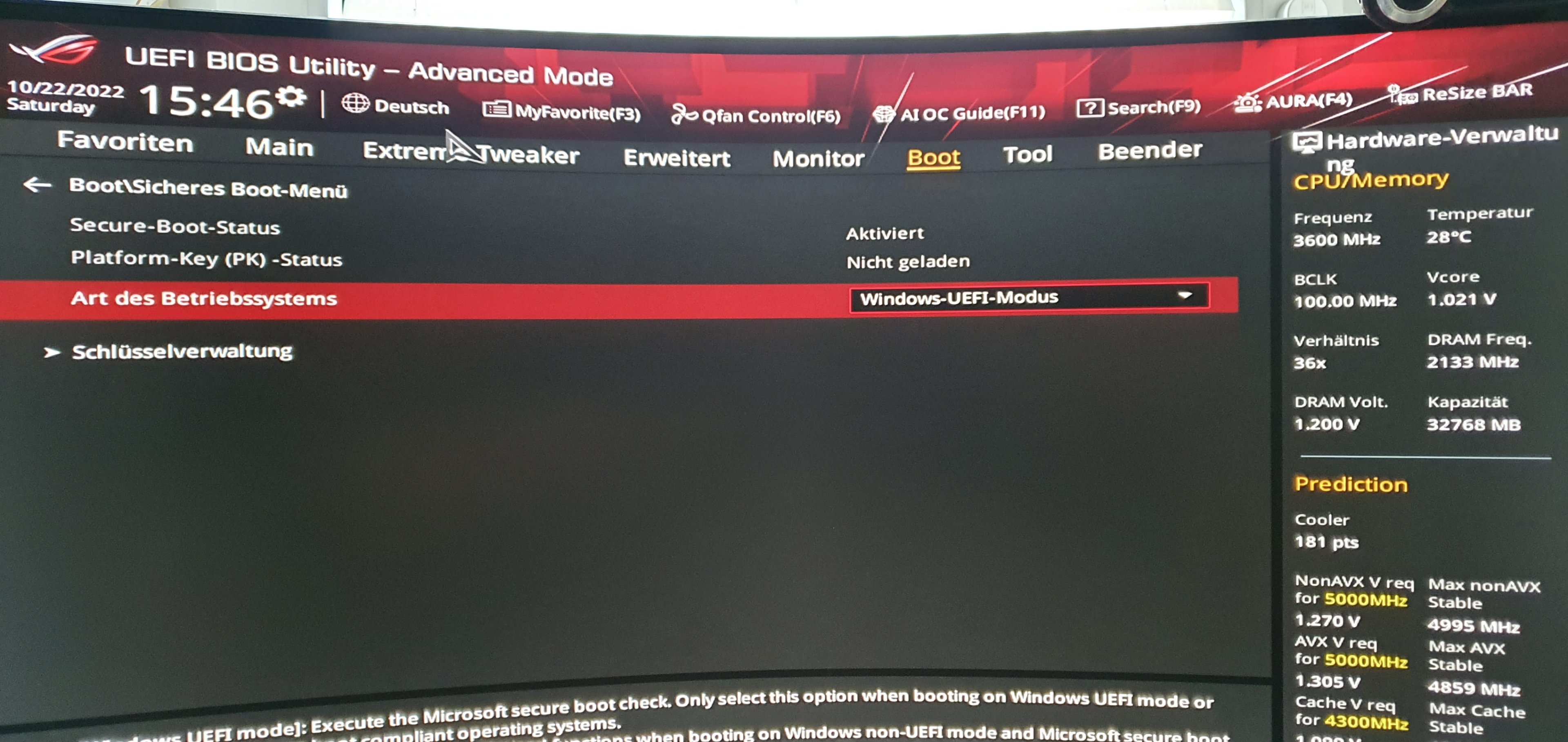

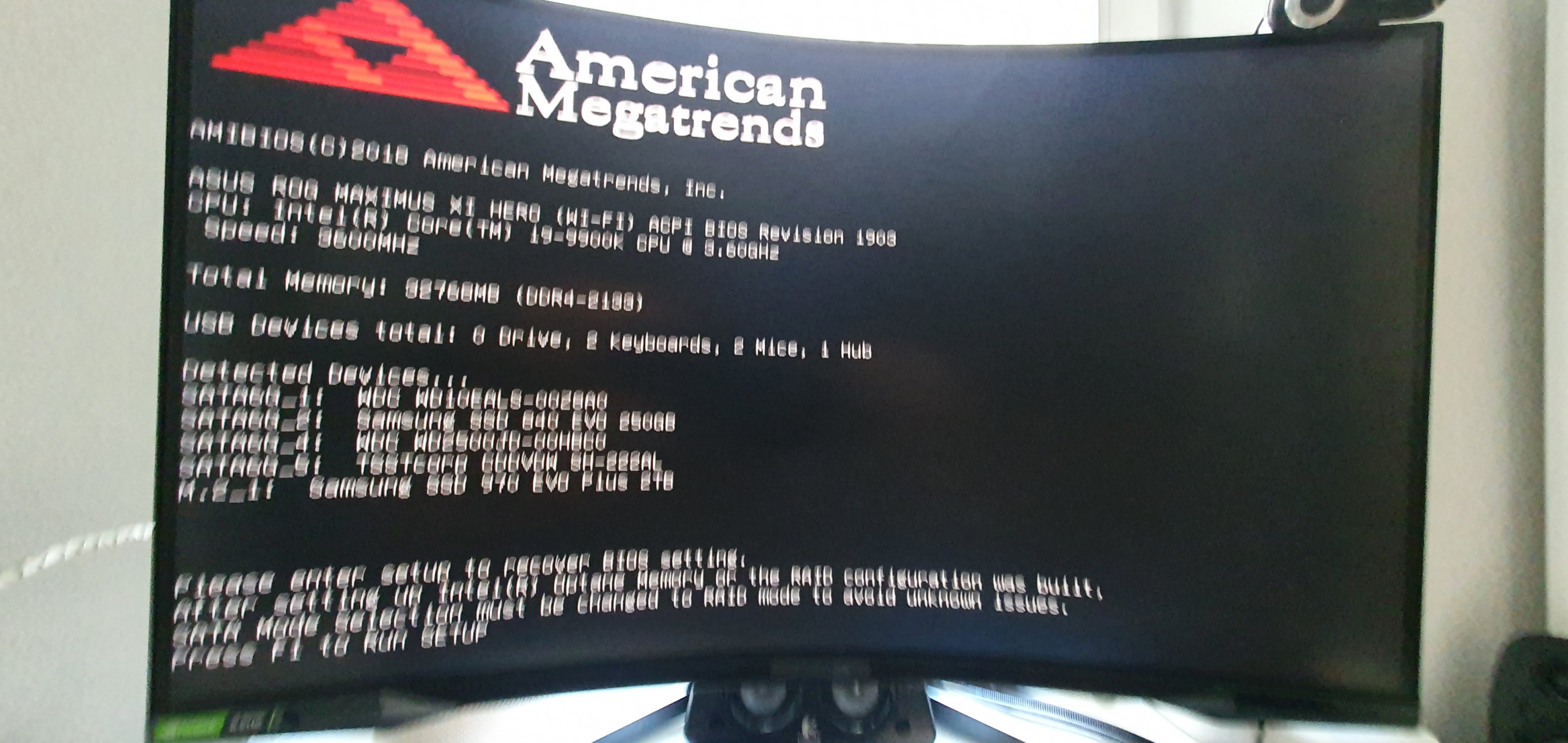

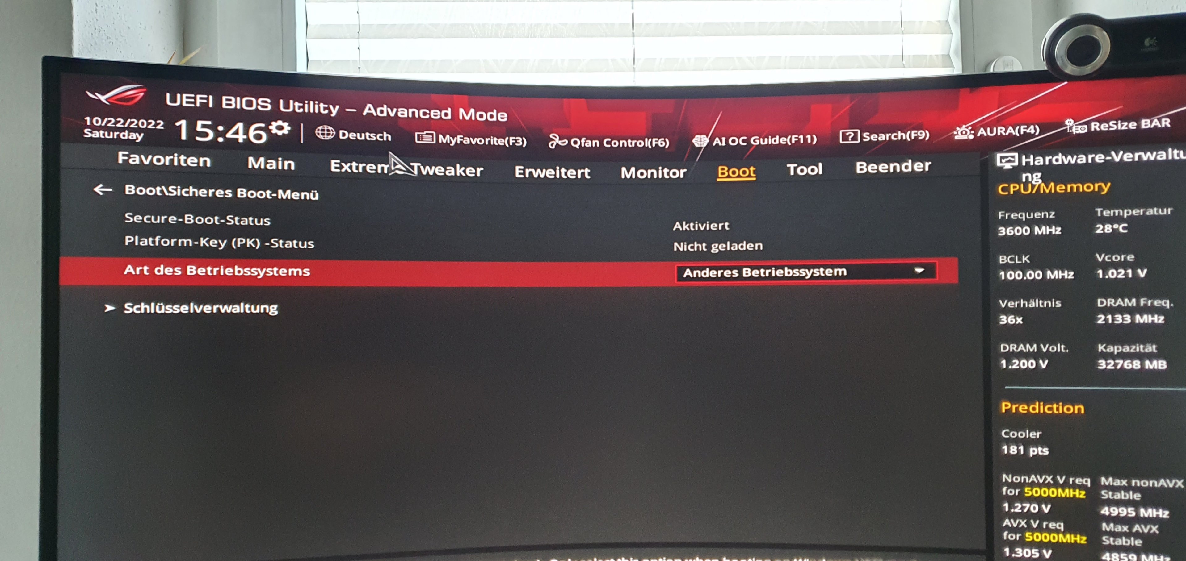

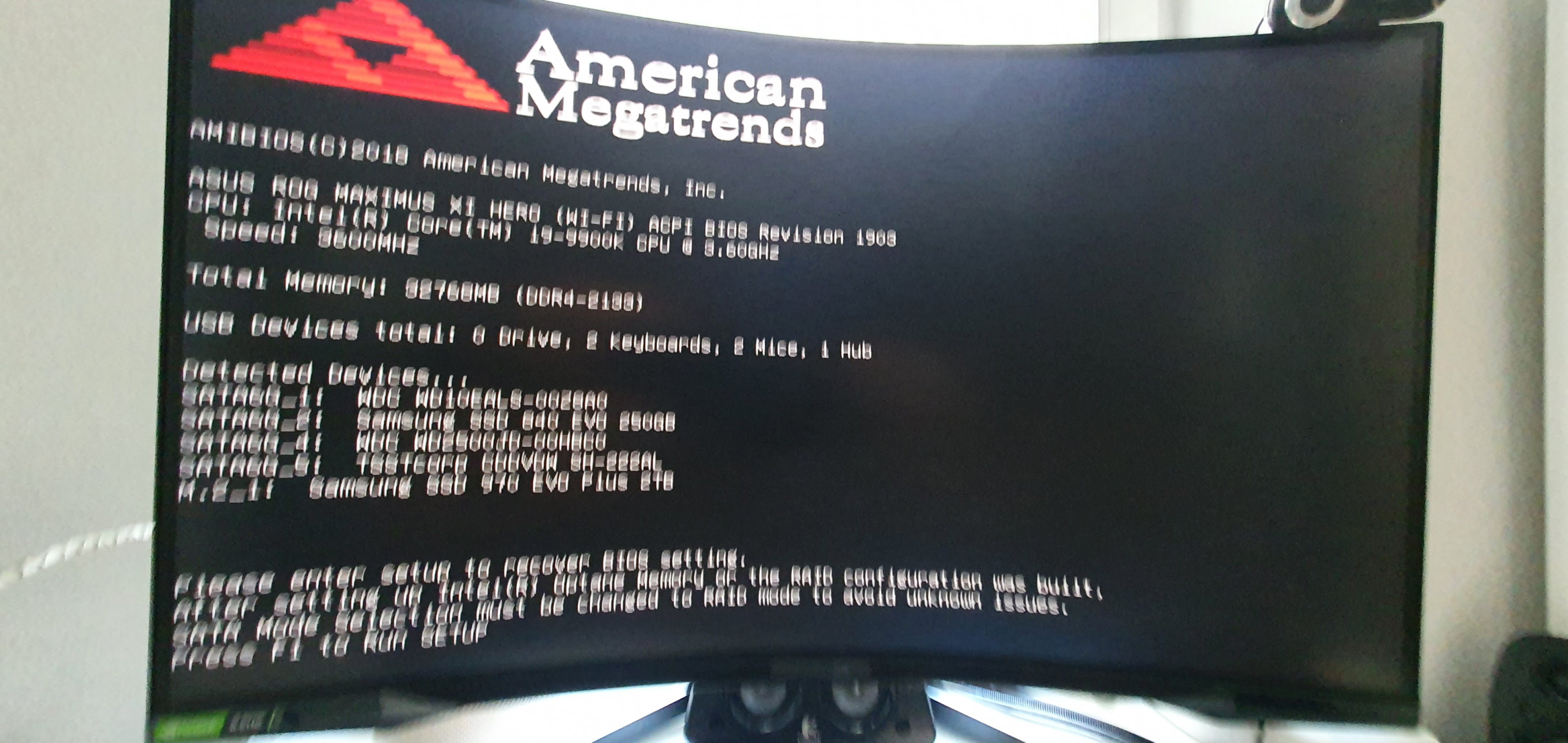

So hab mal alle Einstellungen vom BIOS upgeloaded
Komm auch nicht bios, weder mit f2 oder del,.. Reagiert nicht nur wenn ich hinten am Mainboard das BIOS reset MB mache dann, mit f1 komm ich dann ins BIOS, hab dann auf Windows uefi umgestellt incl tpm 2.0, neu start und wieder geht nix

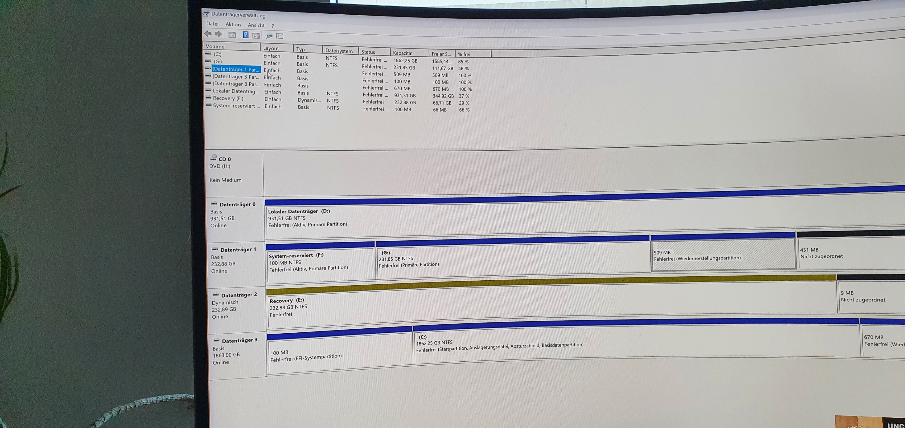

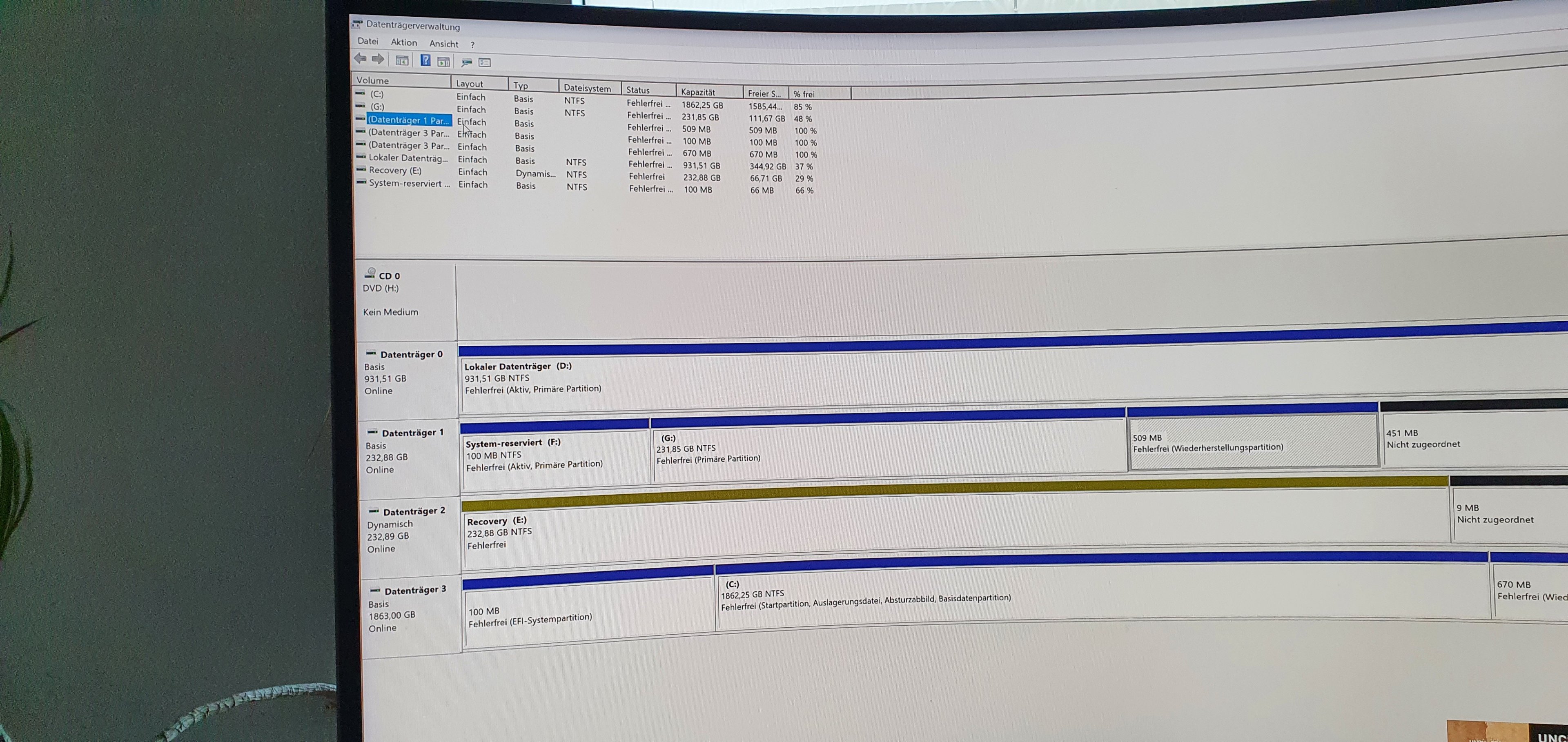

Wenn der PC mit Windows, und allen angeklemmten SSD / HDD läuft, zeig mal einen Screenshot der Datenträgerverwaltung.
Hier die Datenträger Verwaltung
Bilder vom Bios am besten mit F12 direkt im Bios machen. So sind sie unscharf.
