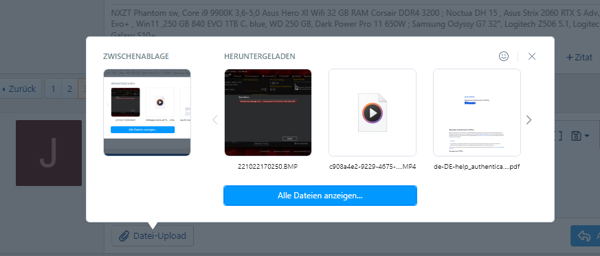

Joe58 schrieb:
Bilder vom Bios am besten mit F12 direkt im Bios machen. So sind sie unscharf.
wie soll ich die screenshot speichern mit usb Stick?? und f12?
Ja auf einem USB Stick. Die Taste F12 über der Zahlenreihe.

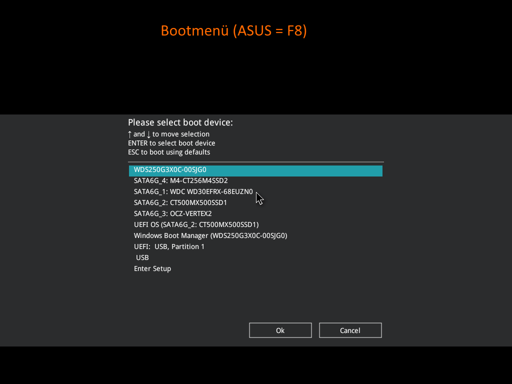

Nein, da du ja über das Bootmenü dein Betriebssytsem hochfahren kannst. Welchen Eintrag wählst du hier genau (Screenshot!)? Die Bootreihenfolge im UEFI ist auf den Bildern auch nicht zu sehen, dafür ein verwackelter POST-Screen doppelt.

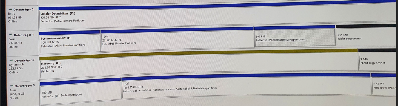

mae1cum77 schrieb:
Datenträger 1 ist eine MBR-Installation,
Eine MBR Installation hat doch 500mb als Start, oder nicht? Sind doch beide 100mb. Habe schon lange keine MBR Installation mehr gesehn.
Deutet auf Datenträger 1 das System-reserviert nicht darauf in, dass das als Start für Win 11 genutzt wird?
Ist Quatsch, hab bei mir nachgeschaut.
Die Startpartition bei MBR ist NTFS und 'aktiv' (wird im Screenshot gezeigt), bei GPT ist sie FAT32 (wird nicht erwähnt, da EFI angezeigt wird) und braucht nicht aktiv zu sein.

Joe58 schrieb:
ohne die anderen Datenträger abzuklemmen?
Ist hier egal, da eine GPT-Installation nicht die MBR-Startpartition nutzen kann für Dualboot. Deshalb die EFI-Startpartition auf Datenträger 3.

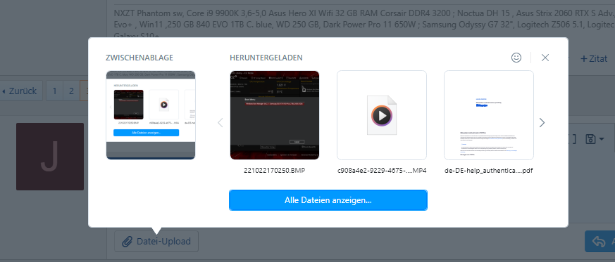

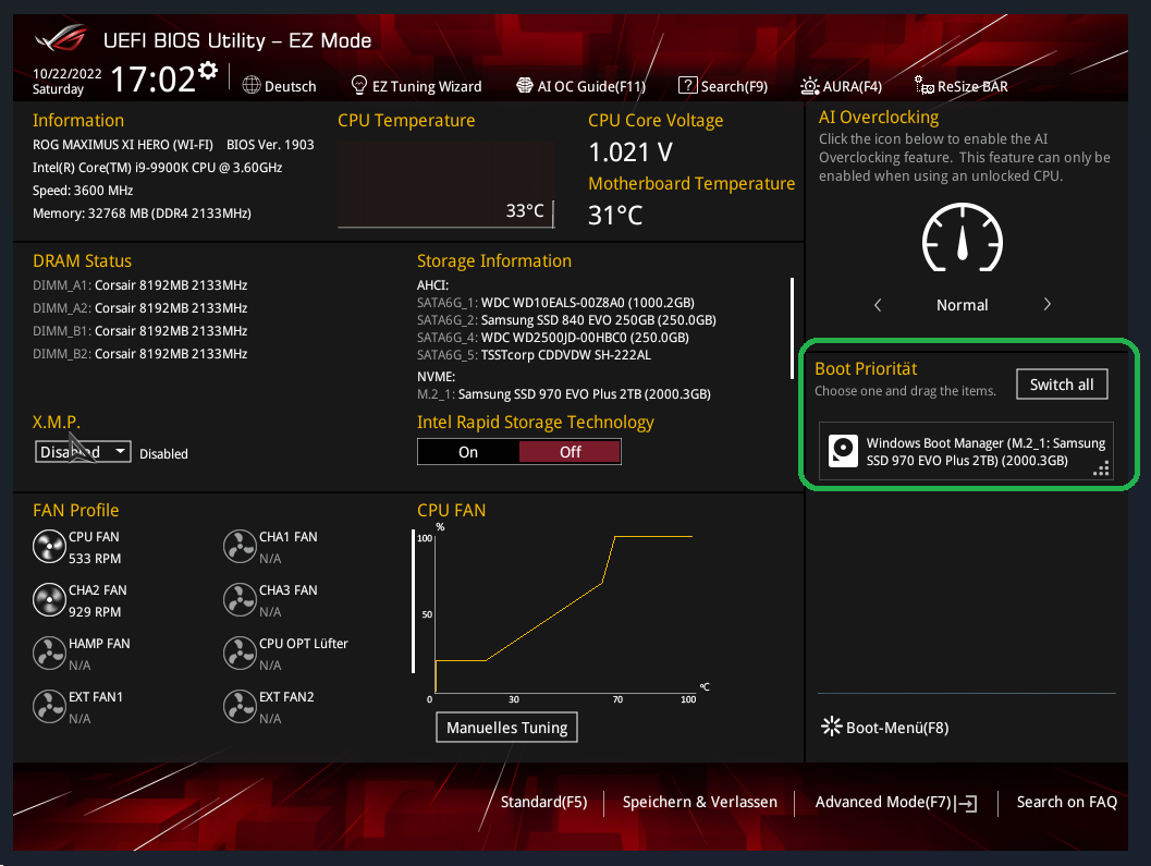

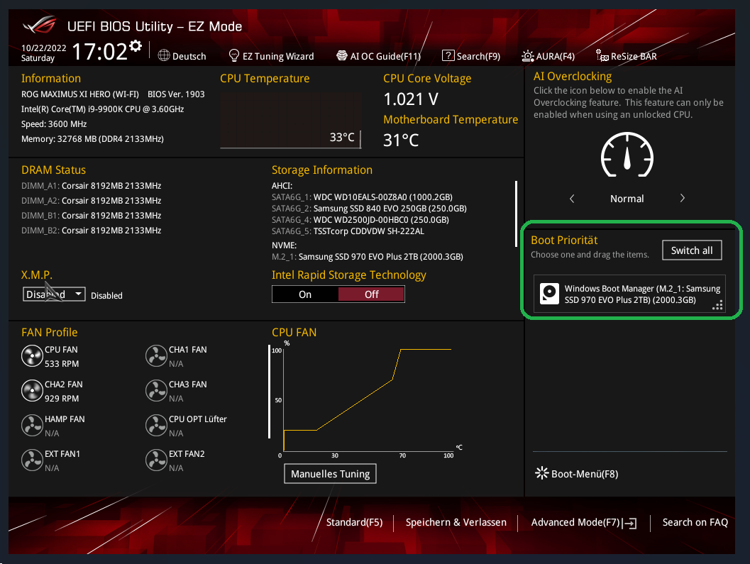

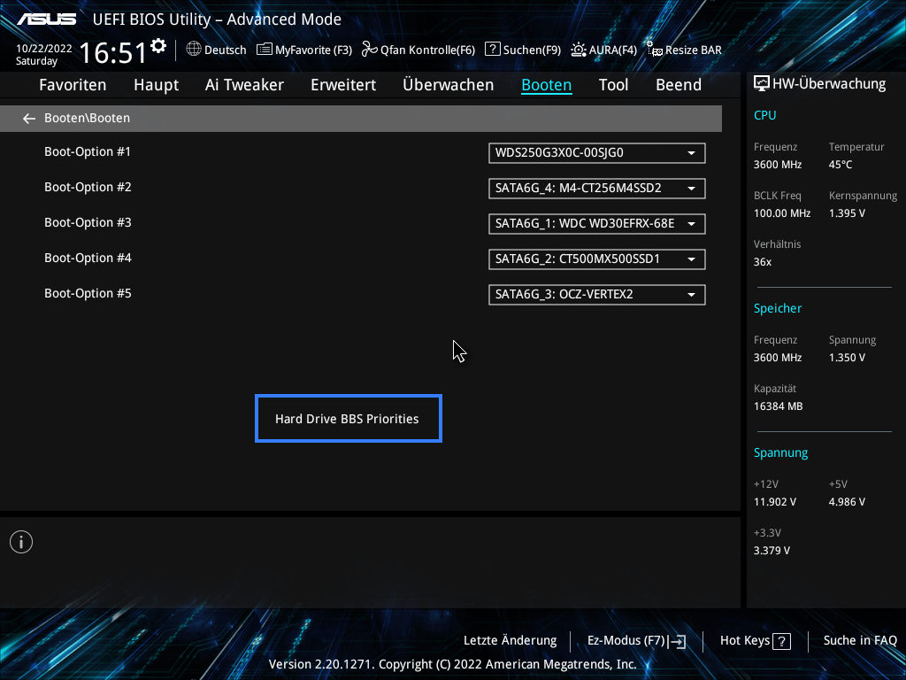

so jetzt die screenshots vom bios
Bitte die Bilder über Datei-Upload einfügen.
Aber so stimmt das schon mal.
Und auch die Screenshots sind perfekt. ;)

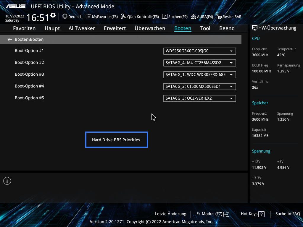

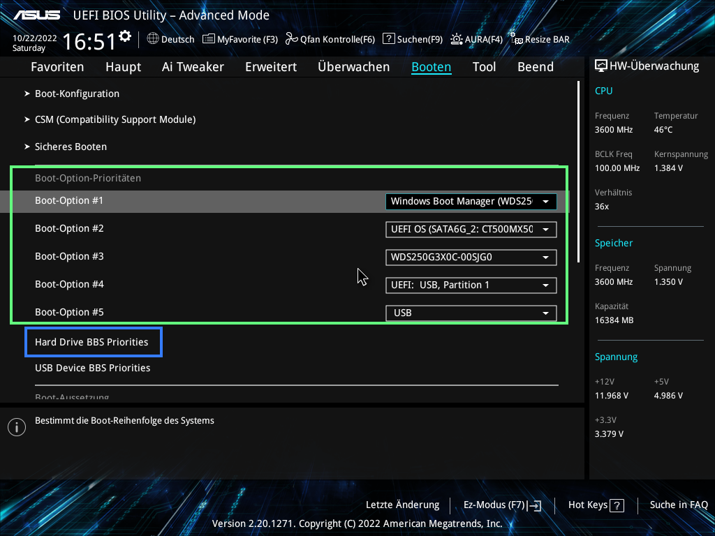

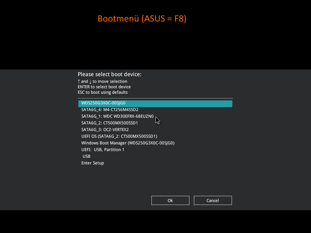

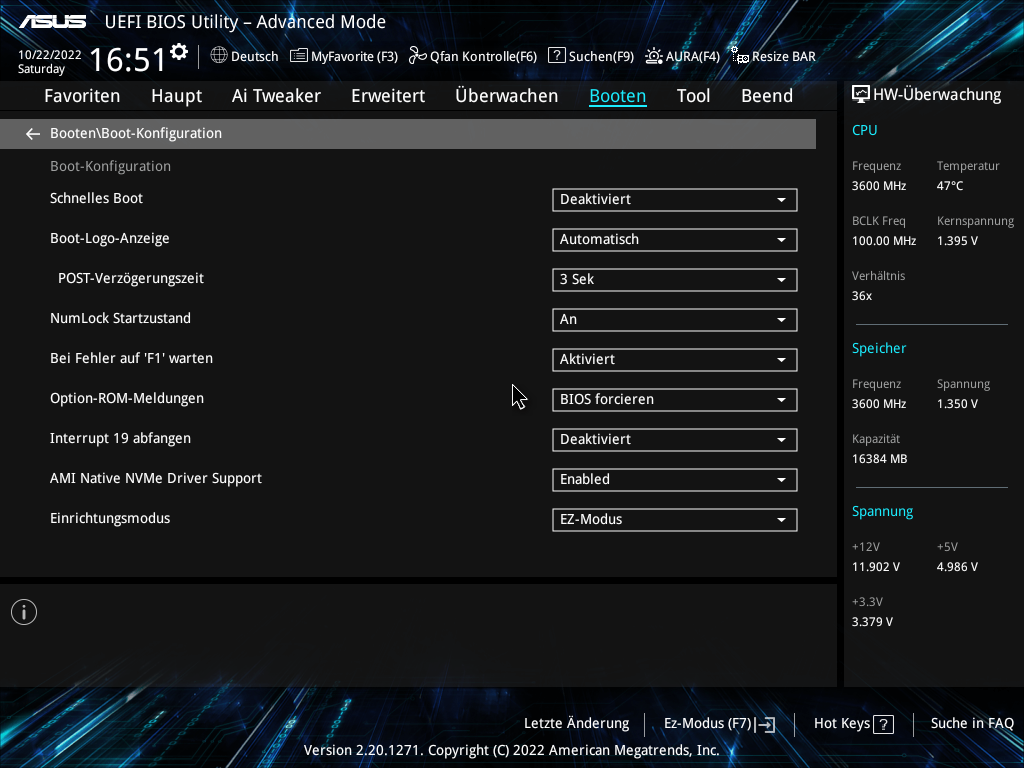

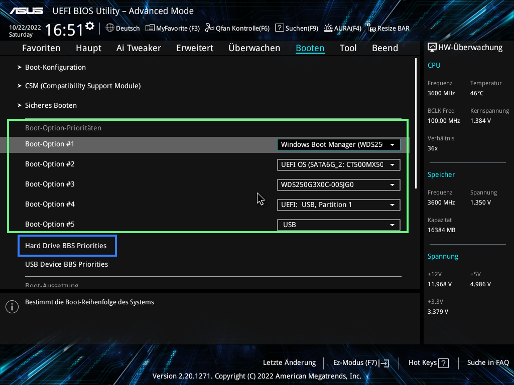

Bootreihenfolge, Boot-Konfiguration und Boot-Menü Beispiel (Screenshot mit F12, auf BMP auf PNG konvertiert und mit Namen versehen)
B450M-A_3208_Boot.pngB450M-A_3208_Boot_Hard-Drive-BBS-Priorities.pngB450M-A_3208_Boot_Boot-Konfiguration.pngB450M-A_F8_Bootmenü.png
Also ich sehe jetzt auch keinen Fehler auf den Bildern, die ich mir runtergeladen habe. UEFI-Modus, Secure Boot ist aktiviert (könnte man mal abschalten zu Test), CSM ist deaktiviert, das Bootmenü enthält nur einen einzigen Eintrag, und dieser ist auch #1 in der Bootreihenfolge.
CMOS-Reset nochmal probieren, und UEFI neu einrichten. Die SATA-Geräte auch nochmal abziehen und testen. Einstellungen kannst du vorher als Datei (Stick) speichern, falls erforderlich. Nach dem Reset ist alles auf default.
Falls du schnelleren Speicher (> 2.133 MHz) installiert hast, musst du noch das DOCP aktivieren, damit der auch mit der höheren Taktfrequenz läuft.
