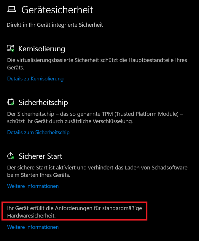

Die standardmäßige Hardwaresicherheit wird man unter Windows 11 alleine damit nicht erreichen.

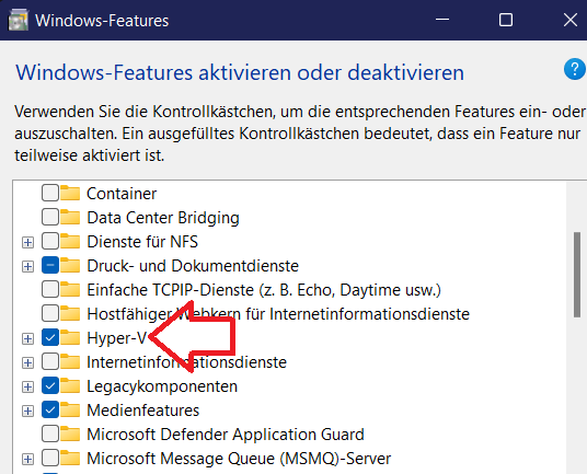

Dafür muss zusätzlich AMD-V im BIOS aktiviert und zusätzlich das Programmfeature HYPER-V von Windows 11 installiert werden ...
mit "msinfo32" aufzurufen:

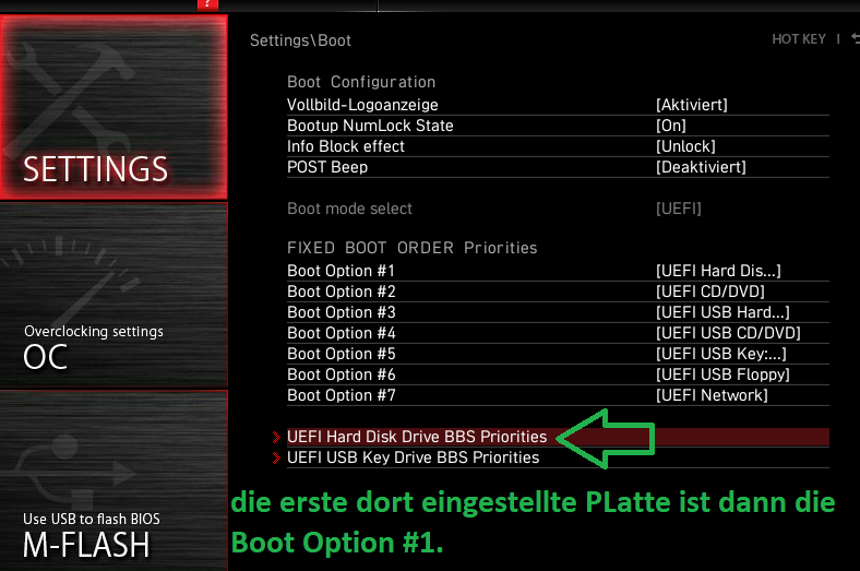

tidus9 schrieb:
Das einzige Problem ist jetzt, dass ich diverse Festplatten habe und wenn ich von CSM auf UEFI umstelle, habe ich nur die Möglichkeit in der Boot-Reihenfolge UEFI Hard Disk zu wählen und offenbar wählt der einfach irgendeine aus.
tidus9 schrieb:
Hatte übrigens auch schon sehr oft gelesen, dass man in den BBS Optionen eine konkrete Festplatte einstellen kann. Nur diese Optionen werden mir nicht dort angezeigt,
Das stimmt so nicht. Das UEFI wählt die Festplatte als First, welche im UEFI BIOS bei den Datenträgern als erste in der Reihenfolge gelistet steht. Diese Reihenfolge kann man anpassen ... (unter
Settings/Boot und
UEFI Hard Disk Drive BBS Prirorities).
Die erste in dieser Liste eingestellte Platte wird dann als Bootoption #1 erscheinen, wenn unter Bootoption #1 die UEFI Hard Disk ausgewählt wird.
Damit Windows seinen Bootloader allerdings nicht auf eine Platte installiert, welche man nicht als Bootplatte haben möchte, sollte man die anderen Platten (außer die Systemplatte) im System besser abklemmen.
