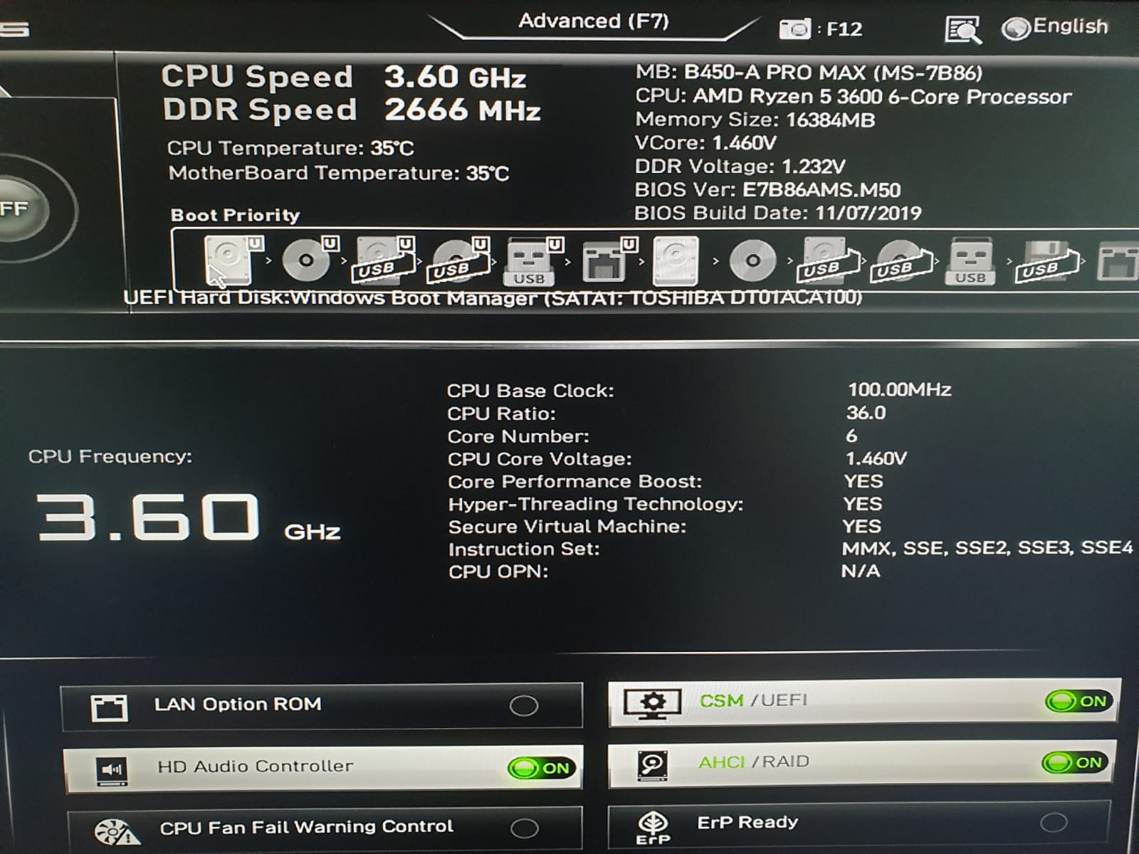

Genau wie im Video habe ich dann beim Neustart die SSD als Bootmedium gewählt. Das führt jedoch nur zu einem schwarzen Bildschirm auf dem man lediglich die Maus sieht und den blauen Ladering von Windows. Ich kann dann immer nur mit dem Powerknopf raus und den Rechner neu hochfahren. Da wähle ich dann mit F11 die HDD und bin wieder im normalen Betrieb. Die HDD hat 341GB frei von 1tb die neue SSD hat 336GB frei von 1tb. Muss aber gestehen das ich den Vorgang wiederholt habe und die unterschiede in der GB zahl daran liegen könnte, das Reste vom ersten Vorgang auf der SSD sind. Ich dachte Arcronis löscht vor dem Klonen das Zielmedium.
Als Lösung habe ich oft gelesen, die Bootreihenfolge zu ändern. Nur leider wird mir im Bios die SSD von Kingston nicht konkret angezeigt. Nur die HDD von Toshiba ist aufgeführt.

Warst schon im erweitereten Menü (F7) von deinem Bios und hast dort unter Boot die NVME ausgewählt? Was passiert wenn du die HDD abklemmst?
Nimm nach dem Klonen mal die HDD raus, Windows mag es absolut nicht, wenn zwei Datenträger die selbe ID verwenden.

Ich kenne mich leider zu wenig aus um im Bios auf NVME umzustellen. Bin unter F7 in advanced settings.

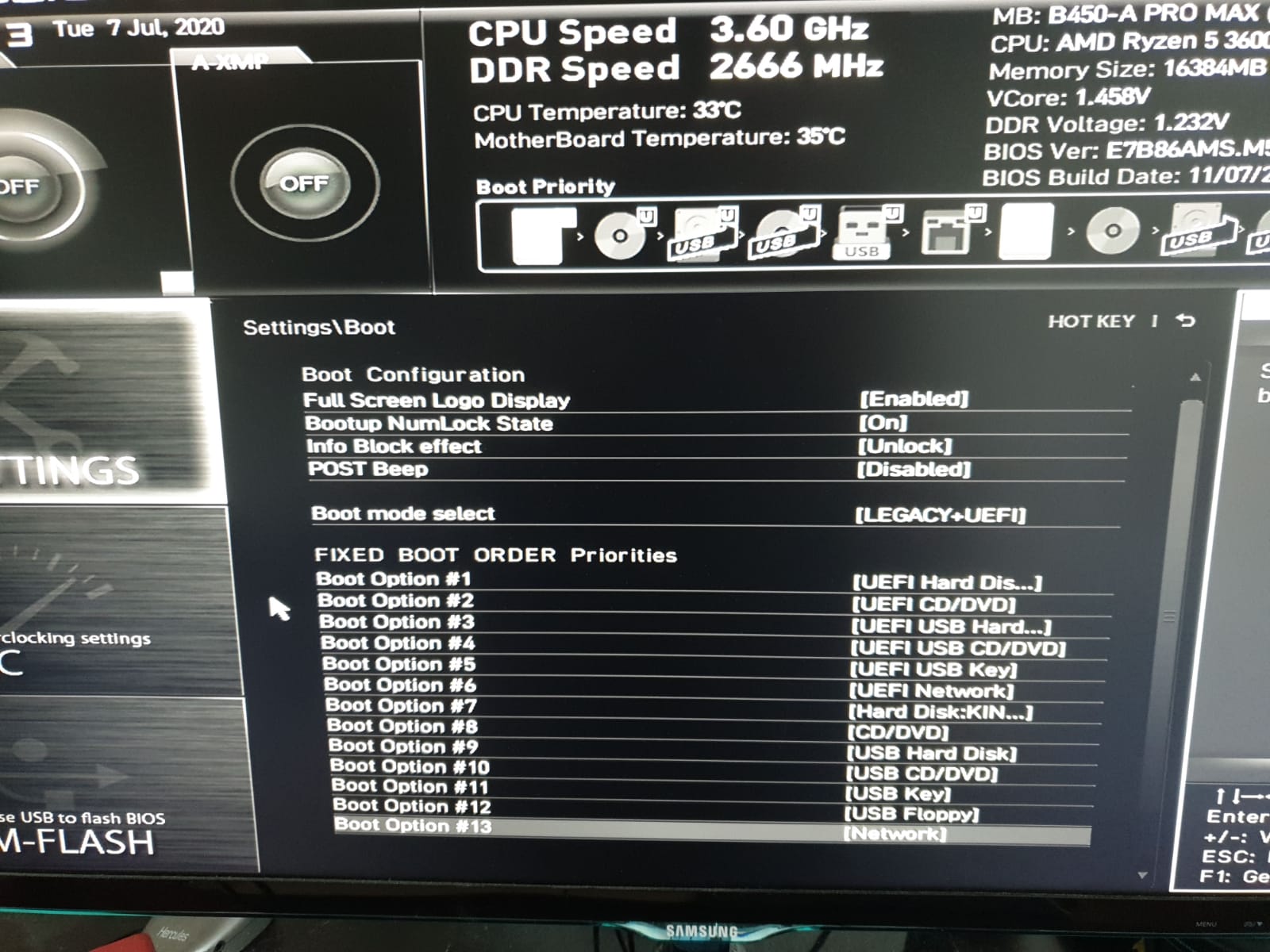

Du hast exakt die gleiche NVME wie ich wenn das an was anderem liegen sollte probier mal mit Macrium zu klonen. So hatte ich es gemacht und es klappte direkt https://www.macrium.com/reflectfree
Ansonsten bei deinen Booteinstellungen steht nur Harddisk. Bei meinem Board musste ich extra nach der Bootreihenfolge der einzelnen Platten schauen, da bei mir die zweite Festplatte nach oben gerutscht ist.
Es sieht so aus, als sei der "Windows Boot Manager" auf der Toshiba HDD gelandet. Das kann passieren, wenn während der Installation von Windows noch weitere Laufwerke angeschlossen sind.

Ja dann klick doch mal auf Boot 1 dort steht der Name der Festplatte/SSD hinter (uefi......)aufgelistet. Ansonsten Vorpost umsetzen.

Nur die neue NVME anklemmen.
Im Bios CSM aus, nur Uefi und auch nur Uefi und nicht Legacy+ Uefi
Dann Windows neu clean installieren.
Das alte MBR Windows klonen kannst du eh vergessen.

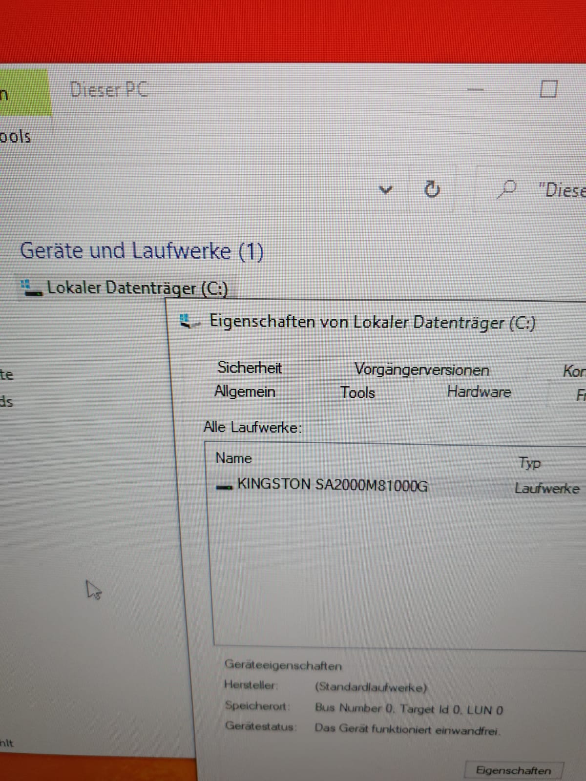

Ich trau mich nach all den Fehlversuchen fast nicht es zu sagen...aber es scheint funktioniert zu haben :D Für alle die ähnliche Probleme haben gebe ich hier kurz meine Erfahrung wieder.
Ich habe Schritt für Schritt die Vorschläge im Forum befolgt. Für mich hat:
leider nicht funktioniert. Der Bildschirm wurde blau und WIndows gab mir die Reparaturmöglichkeit wie in diesem Video. Die Reparatur ist nur leider Fehlgeschlagen und mein Rechner wollte ein Bootmedium von mir.
Im nächsten Schritt habe ich wie empfehlen mit Macrium geklont. Habe danach alle anderen Festplatten vom Board genommen und nur noch die m2 SSD dran gehabt und siehe da...es scheint alles zu klappen!
Ich verstehe nicht wie das von Kingston mitgelieferte Acronis solche Probleme macht und das Macrium anscheinend keine. Aber ich habe auch keine Ahnung von solchen Dingen :D
Meine SSD ist jetzt wohl Laufwerk C statt E wie zuvor. Kann ich jetzt meine HDD einfach wieder anstecken und Plattmachen? Oder wird Windows wieder meckern?
