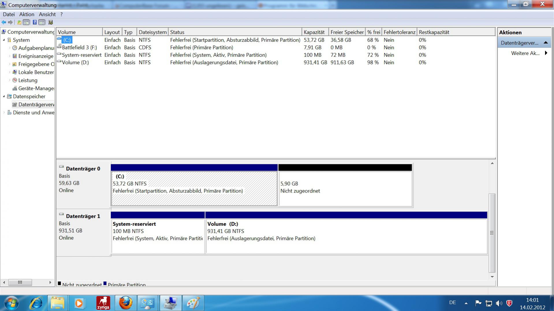

kanns sein, dass dir Win7 seine 100MB Systemtempartion auf deine HDD geschoben hat anstelle auf die SSD?

"kanns sein, dass dir Win7 seine 100MB Systemtempartion auf deine HDD geschoben hat anstelle auf die SSD? "
so wie ich das in der Datenträgerverwaltung sehe sieht das fast so aus...hab mal ein Bild davon hochgeladen. Hat das irgendwelche negative Folgen? Ich hoffe man kann das beheben ohne wieder alles platt zu machen und W7 neu aufzulegen
Oder sind das einfach nur die Auslagerungsdateien? Ich hab die nämlich auf die HDD verschoben, weil ich gehört habe, dass das bei kleinen SSD sinnvoll ist.

im schlimmsten Fall ist es langsamer beim Booten ;-)
Diese Kombination hab ich noch nicht ausprobiert^^
Ich wage aber mal die Prognose, wenn dir deine HDD abraucht, wird dein Windows nicht mehr booten...
Wenn du die 100 MB Partition auch auf die SSD packen willst, könntest du z.b. mit Partition Magic deine Partition auf der SSD um 100MB nach hinten "schieben" die 100 MB Partition von der HDD an die freigewordene Stelle klonen. Dann die HDD abstöpseln und mit der Systemwiederherstellung deine SSD bzw dein Windoes reparieren lassen, so dass Windoofs von der SSD bootet...

Deine 100MB Bootpartition liegt auf der HDD, das kostet beim Booten halt auch Zeit.
