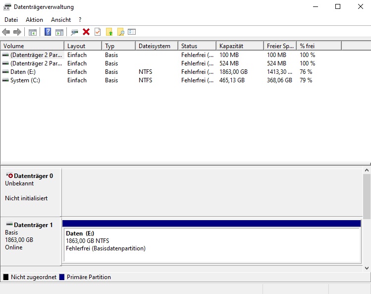

meine externe SSD-Platte streikt seit einigen Tagen. Ich habe sie jetzt aus dem externen Gehäuse ausgebaut und ins System gebaut (eine von 3 regulären SSD's abgezogen und stattdessen die möglicherweise defekte dran). Sie wird mir als nicht initialisiert und ohne Volumen angezeigt.

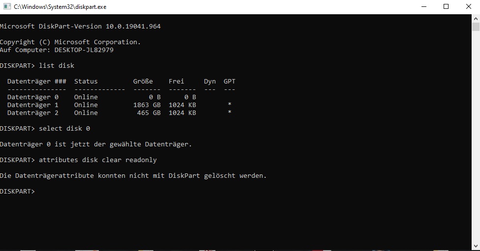

Trotz Recherche bin ich bisher auf keine funktionierende Lösung getroffen. Weder half mir die Datenträgerverwaltung "Das Laufwerk kann den angeforderten Sektor nicht finden" (Fehlermeldung nach Versuch den Datenträger zu intitialisieren), noch Diskpart.cmd. Ich habe Screenshots angehangen. Etliche im Internet beworbene Tools zeigen entweder nicht mal die "defekte" Platte an oder verlangen dann nach teuren Zusatzfunktionen - ohne Garantie, dass mir damit geholfen wäre.

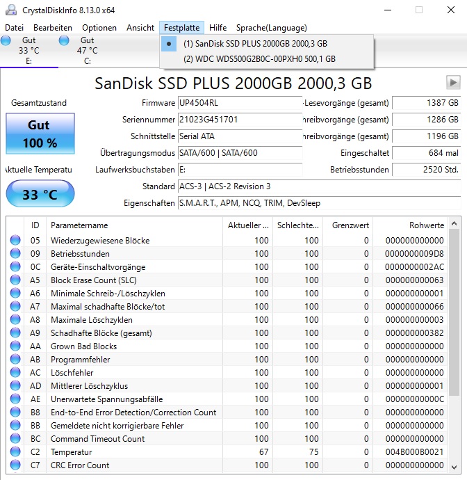

Wie so immer Crystaldiskinfo sagt mehr als tausend Worte.

Ungeachtet dessen wäre es hilfreich, wenn Du uns sagst, um welche SSD es sich handelt. CrystalDiskInfo wurde ja auch schon genannt.

CrystalDiskInfo installiert, allerdings wird die Platte da nicht aufgeführt und ich erhalte daher auch keine weiteren Infos - kann nur die 2 anderen Systemplatten einsehen.
