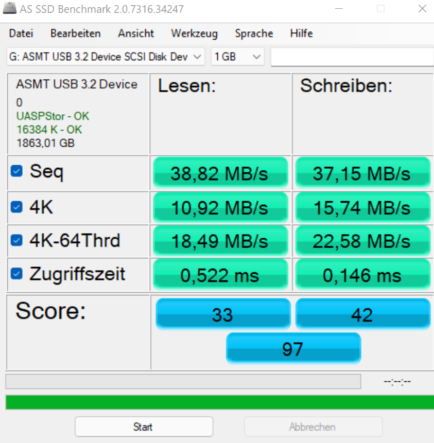

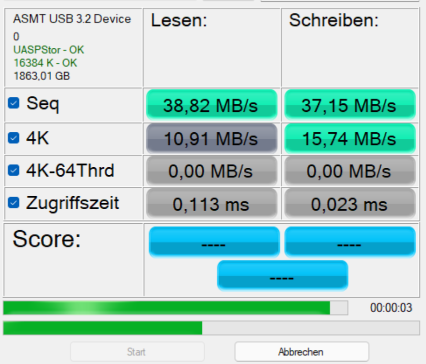

Meine Kingston NV1 NVME SSD M2 2.0TB ist unglaublich langsam. Krieg im AS SSD folgende Werte:
Folgendes gemacht:
Schreibcache an/aus
Intern (M2 Slot) wie auch extern mit Gehäuse betrieben (mit verschiedenen Kabel)
Firmware ist aktuell
Health gem. Kingston Software auf 100%, Temperatur im grünen Bereich.
BIOS ist aktuell
Die SSD ist erst seit 2 Wochen in Betrieb, zeitweise hatte ich gute Werte um die 2000MB/s lesen und schreiben. Dann immer wieder Durchläufe mit nur 30MB/s und nun immer nur noch 30MB/s.
Weiss jemand Rat oder ist der Speicher defekt?

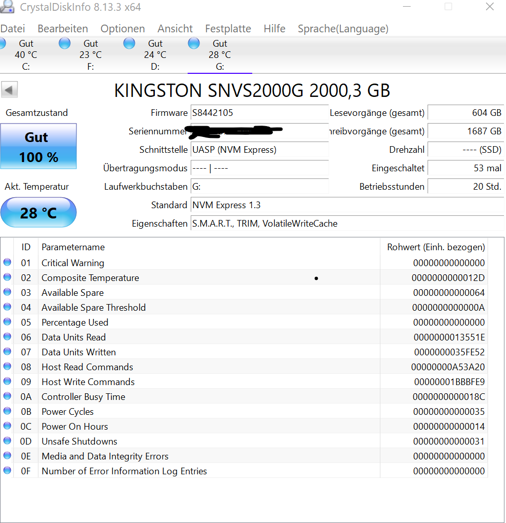

Ulver schrieb:
Zwei Screenshots wären hilfreich
Crystal Dew World - Download
CrystalDiskInfo - Transfer Mode PCIe 1.0/2.0/3.0 x1/x2/x4/x8/x16
CrystalDiskMark - Measure Sequential and Random Performance (Read/Write/Mix)
Diese würde ich an den Händler schicken.

Das sieht mir danach aus, als würde hier der USB Port einbremsen.
Normalerweise sollte die M.2 trotz QLC und SLC schneller sein.
Wie ist die Geschwindigkeit, wenn diese am M.2 Port auf dem Mainboard angeschlossen ist?
Danke für eure Antworten, hilft mir aber nichts wirklich weiter. Gemäss Herstellerangaben erwarte ich ja schon in etwa die Leistung erreichen zu können welche angepriesen sind: lesen: 2.1 GB/s, schreiben: 1.7 GB/s
Und zeitweise habe ich diese ja erreicht. Kann ja aber nicht sein, dass nach 2 Wochen nur noch 2% Leistung da sind, oder?

Intern auch gleich schlecht.

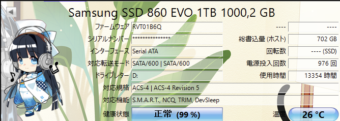

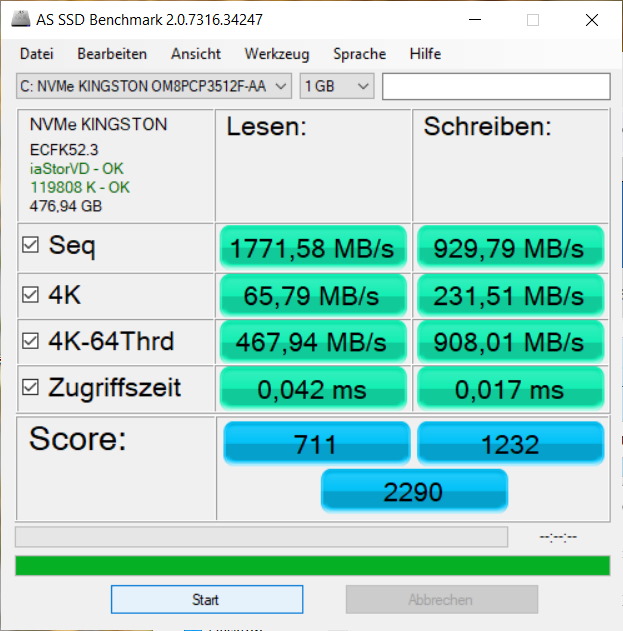

Rat weiss ich leider nicht, nur hier zum Vergleich:
Kingston NVMe OEM 512GB im Notebook (arbeitet unauffällig bzw. gut) bench_kingston_nvme.jpg- damit siehst Du, dass so 'ne SSD wohl könnte:

QLC, vor allem DRAM-less macht echt Null Spaß, würde nicht mal geschenkt eine nehmen, ABER was hier alles für Horror-Stories erzählt werden ist sicherlich etwas übertrieben. Die gemessene Leistung ist unter aller Kanone und liegt ganz bestimmt nicht an billig-SSD. Ich schätze mal, dass Asmedia-Chip/Brücke spinnt und dein ext.USB-Gehäuse im USB2.0-Modus läuft, die Werte passen dazu.

@Ulver : bitte führe folgende Schritte aus:
  • aus dem ext.Gehäuse ausbauen und wieder intern anschließen.
  • im Explorer: Rechtsklick->Eigenschaften->Tools->1)Auf Fehler prüfen->2)Optimieren->Markieren->Optimieren
  • erstmal mindestens 10 bis 15 Minuten ideln lassen, mit nichts belasten
  • CrystalDisk Info -> Screenshot
  • Benches laufen lassen: AS-SSD und CrystalDisk Mark mit default Einstellungen
  • Screenshots hier posten :daumen:

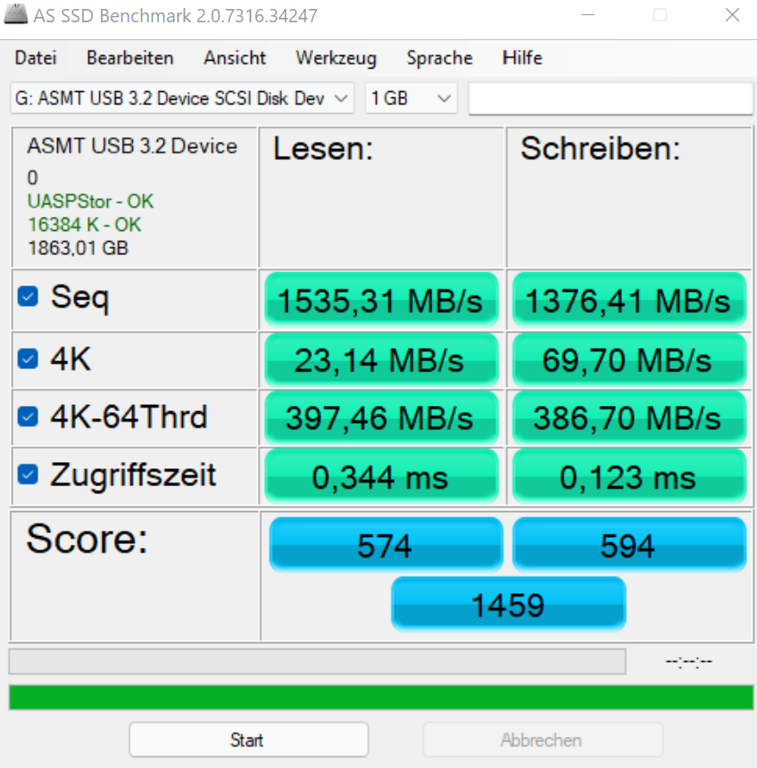

Erstmals Danke an alle weche sich die Zeit genommen haben, mir zu helfen!
Ich habe die SSD nochmals intern verbaut, die Werte waren im Gegensatz zu gestern wieder ok. Extern habe ich nochmals das Kabel getauscht, das Gerät im Geräte-Manager nochmals neu installiert und siehe da, auch hier sind die Werte wieder ok.
Fazit: es lag wohl doch am Kabel :skull_alt::grr: und ich habe einiges dazugelernt. Was ich mir nicht erklären kann ist, dass ich gestern mit dem nun ausgetauschten Kabel Werte um die 2000Mb/s hatte, bevor alles auf die 38Mb/s eingebrochen ist. Dadurch hatte ich das Kabel eigentlich ausgeschlossen...
Hier die aktuellen Werte , für eine externe SSD zum Lagern und Abspielen von Filmen für mich absolut ausreichend.
