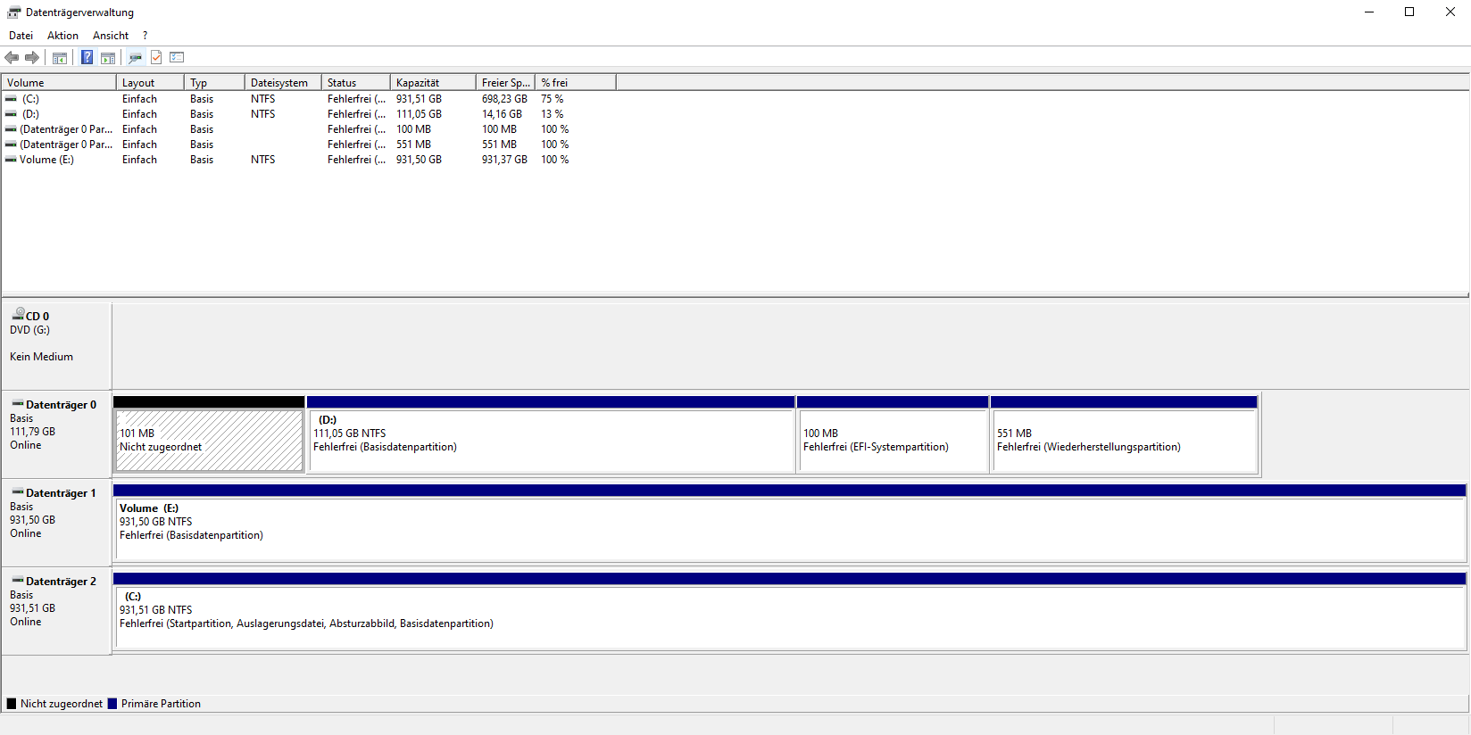

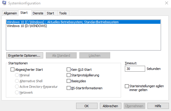

Nein, nur auf einem Datenträger. Habe mal 2 Screenshots gemacht, die klären evtl etwas.
Ich denke mal Windows wurde nicht "komplett" neu installiert.. Ist dann folglich die schnellste/einfachste Methode eine Neuinstallation ohne andere Festplatten am Rechner? (Wie bereits einmal erwähnt?)
Das ist doch alles wunderbar - man darf nur die alte Festplatte nicht ausbauen.
Ansonsten - wie oben schon geschrieben - alte Festplatte ausbauen und Win11 auf der neuen nochmal installieren.
Windows hat bei der Installation die vorhandene System- und Wiederherstellungspartiton weiterverwendet, deshalb nur zwei Partitionen - Microsoft Reserved-Partition (MSR) und Windows-Partition.
