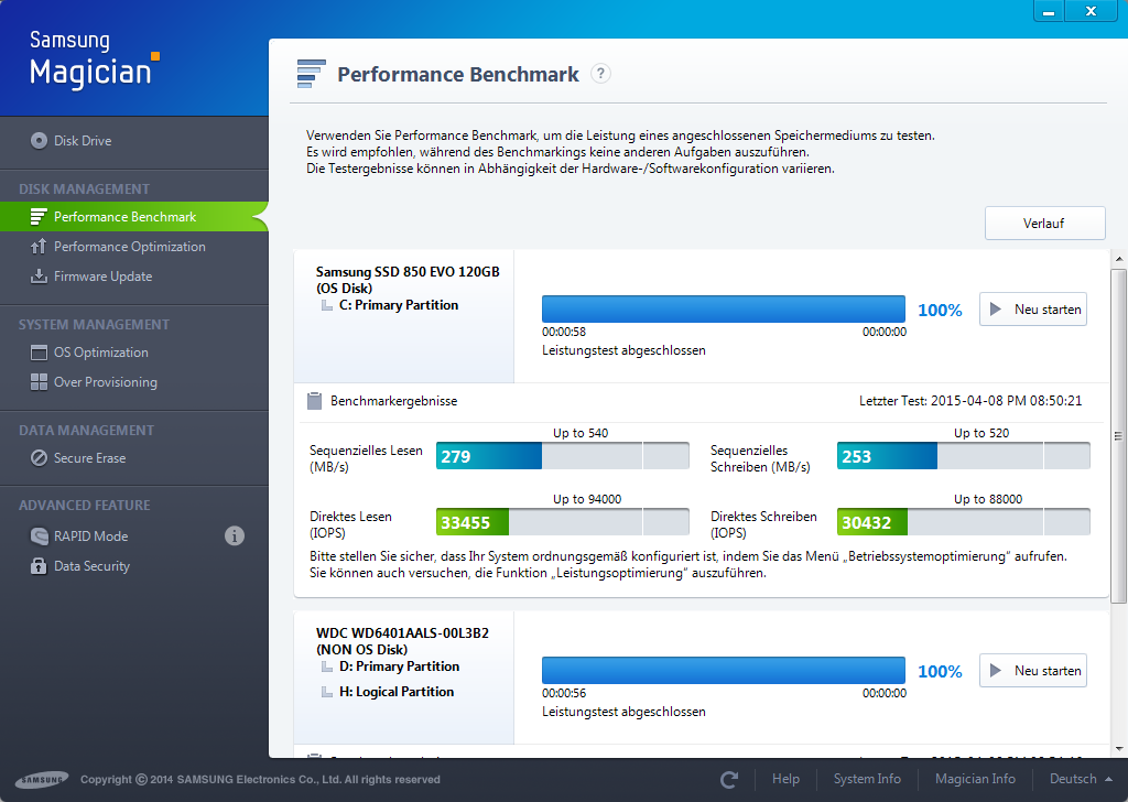

Ich habe dann den Index neu berechnen lassen. Festplatten Index: 5,9 (HDD) -> 7.2 (nach dem Clonen) -> 7.7 (mit AHCI)
Unter den Samsung Tool Magician habe ich dann den Benchmark laufen lassen.
Leider habe ich am beim Benchmark nicht aufgepasst und den Performance Optimization statt Performance Benchmark ausgeführt. Wollte eigentlich wie Madnex empfohlen hat nur den Index neu berechnen lassen. Hat mich bisschen geärgert, dass ich da nicht aufgepasst habe

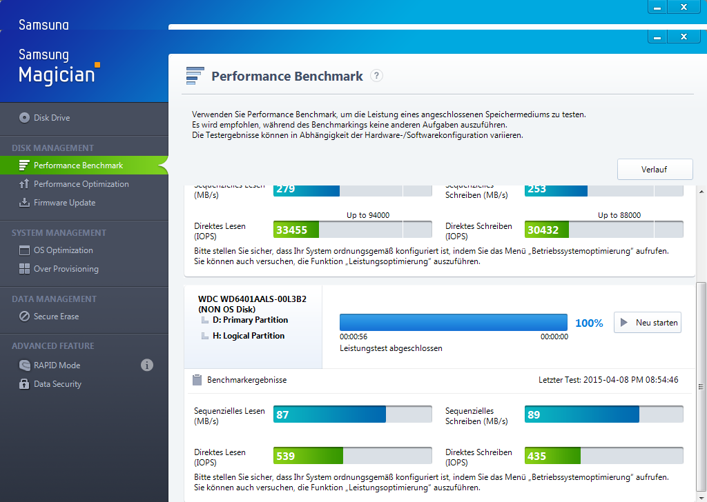

Hier für die SSD (mit AHCI):
Und hier für die Alte HDD:
Schon ein deutlicher unterschied für den alten Rechner...
