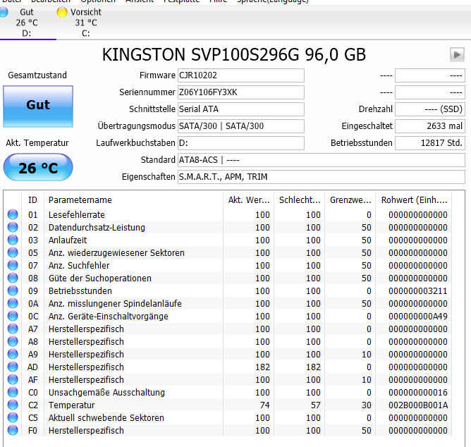

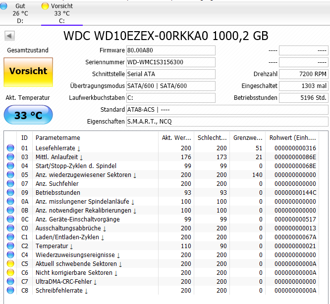

CrystalDiskInfo kannte ich noch nicht. Auch wenn es für SSD fraglich ist, habe ich es mal gemacht. Die Ergebnisse sind unten. Bei der HDD sagt er Vorsicht, keine Ahnung wie signifikant das ist.

CrystalDiskInfo 8.1.0 (C) 2008-2019 hiyohiyo
Crystal Dew World : https://crystalmark.info/
OS : Windows 10 Professional [10.0 Build 18362] (x64)
Date : 2019/05/28 17:32:12
-- Controller Map ----------------------------------------------------------
+ Standardmäßiger SATA AHCI- Controller [ATA]
- TSSTcorp DVDWBD SH-B123L
  • KINGSTON SVP100S296G
  • WDC WD10EZEX-00RKKA0
- Microsoft-Controller für Speicherplätze [SCSI]
-- Disk List ---------------------------------------------------------------
(1) KINGSTON SVP100S296G : 96,0 GB [0/0/0, pd1]
(2) WDC WD10EZEX-00RKKA0 : 1000,2 GB [1/0/0, pd1] - wd
Model : KINGSTON SVP100S296G
Firmware : CJR10202
Serial Number : Z06Y106FY3XK
Disk Size : 96,0 GB (8,4/96,0/96,0/96,0)
Buffer Size : Unbekannt
Queue Depth : 1
# of Sectors : 187557552
Rotation Rate : ---- (SSD)
Interface : Serial ATA
Major Version : ATA8-ACS
Minor Version : ----
Transfer Mode : SATA/300 | SATA/300
Power On Hours : 12816 Std.
Power On Count : 2632 mal
Temperature : 24 C (75 F)
Health Status : Gut
Features : S.M.A.R.T., APM, 48bit LBA, TRIM
APM Level : 0080h [ON]
AAM Level : ----
Drive Letter : D:
-- S.M.A.R.T. --------------------------------------------------------------
ID Cur Wor Thr RawValues(6) Attribute Name
01 100 100 __0 000000000000 Lesefehlerrate
02 100 100 _50 000000000000 Datendurchsatz-Leistung
03 100 100 _50 000000000000 Anlaufzeit
05 100 100 _50 000000000000 Anz. wiederzugewiesener Sektoren
07 100 100 _50 000000000000 Anz. Suchfehler
08 100 100 _50 000000000000 Güte der Suchoperationen
09 100 100 __0 000000003210 Betriebsstunden
0A 100 100 _50 000000000000 Anz. misslungener Spindelanläufe
0C 100 100 __0 000000000A48 Anz. Geräte-Einschaltvorgänge
A7 100 100 __0 000000000000 Herstellerspezifisch
A8 100 100 __0 000000000000 Herstellerspezifisch
A9 100 100 _10 000000000000 Herstellerspezifisch
AD 182 182 __0 000000000000 Herstellerspezifisch
AF 100 100 _10 000000000000 Herstellerspezifisch
C0 100 100 __0 000000000016 Unsachgemäße Ausschaltung
C2 _76 _57 _30 002B000B0018 Temperatur
C5 100 100 __0 000000000000 Aktuell schwebende Sektoren
F0 100 100 _50 000000000000 Herstellerspezifisch
Model : WDC WD10EZEX-00RKKA0
Firmware : 80.00A80
Serial Number : WD-WMC1S3156300
Disk Size : 1000,2 GB (8,4/137,4/1000,2/1000,2)
Queue Depth : 32
# of Sectors : 1953525168
Rotation Rate : 7200 RPM
Transfer Mode : SATA/600 | SATA/600
Power On Hours : 5196 Std.
Power On Count : 1302 mal
Temperature : 28 C (82 F)
Health Status : Vorsicht
Features : S.M.A.R.T., 48bit LBA, NCQ
APM Level : ----
AAM Level : ----
Drive Letter : C:
01 200 200 _51 000000000316 Lesefehlerrate ↓
03 176 173 _21 00000000087F Mittl. Anlaufzeit ↓
04 _99 _99 __0 00000000068D Start/Stopp-Zyklen d. Spindel
05 200 200 140 000000000000 Anz. wiederzugewiesener Sektoren ↓
07 200 200 __0 000000000000 Anz. Suchfehler
09 _93 _93 __0 00000000144C Betriebsstunden
0A 100 100 __0 000000000000 Anz. misslungener Spindelanläufe ↓
0B 100 100 __0 000000000000 Anz. notwendiger Rekalibrierungen ↓
0C _99 _99 __0 000000000516 Anz. Geräte-Einschaltvorgänge
C0 200 200 __0 000000000013 Ausschaltungsabbrüche ↓
C1 200 200 __0 000000000679 Laden/Entladen-Zyklen ↓
C2 115 _90 __0 00000000001C Temperatur ↓
C4 200 200 __0 000000000000 Wiederzuweisungsereignisse ↓
C5 200 200 __0 00000000000A Aktuell schwebende Sektoren ↓
C6 200 200 __0 00000000000A Nicht korrigierbare Sektoren ↓
C7 200 200 __0 000000000000 UltraDMA-CRC-Fehler ↓
C8 200 200 __0 00000000000A Schreibfehlerrate ↓

Deine WD gibt langsam den Geist auf-Daten sichern und ersetzen. Die SSD sieht noch gut aus, sollte aber bei den Preisen auch ersetzt werden.
Vllt. ist noch Garantie auf der WD?

Die SSD hat leider kein Attribut welches Kommunikationsfehler mit dem Host Controller anzeigt, üblicherweise ist die Attribut C7, aber bei der HDD gab es keine solchen Kommunikationsfehler mit dem Host Controller. Von daher dürfte es eher nicht am SATA Datenkabel liegen, sollte der Rohwert vom Attribut C7 der HDD nach dem Tausch der Kabel immer noch 0 sein.
Ok, das mit dem HDD Fehler beruhigt mich zumindest so weit, dass ich einfach eine neue große ssd als Ersatz für beide dran hänge.
