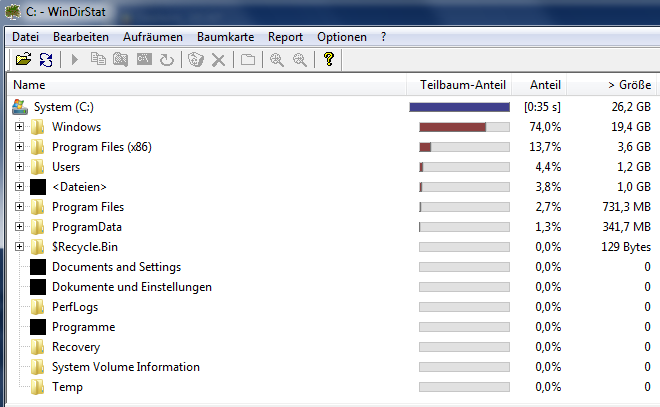

Zur Platzfrage:
hier ein Screenshot von WindirStat der Systemplatte meines Office/Surf/Musikhör/Videoschau-PCs.
speicherbelegung-png.266953
Auf dem Rechner ist seit ziemlich genau einem Jahr eine Crucial C300 mit 64GB verbaut, es wurde einmal Windows 7 Home Premium x64 installiert, und seither über alle Updates auf dem Laufenden gehalten.
Ich habe alle Programme installiert, die ich für die Anwendungsgebiete des Rechners brauche - ohne ans Platzsparen zu denken.
Als Platzsparmaßnahmen habe ich lediglich folgendes unternommen:
- Ruhezustand deaktiviert (= hyberfil.sys gelöscht)
- Minimale Größe des Pagefile auf 1024 MB gesetzt
- Systemwiederherstellung deaktiviert (zur eventuellen Wiederherstellung habe ich wöchentliche Backups über die Win7 Sicherungsfunktion, diese Backups liegen auf einer internen HDD)
Wie man sieht, würde selbst dieses System noch knapp auf eine 32 GB Platte passen, und ich kann mich nicht beschweren, dass auf dem Rechner irgend etwas fehlt.

etheReal, natürlich kann man auch Win7 64 klein bekommen und auf einer 32GB SSD laufen lassen, wenn man regelmäßig aufräumt. Aber was bringt eine SSD, wenn dann alle Daten und Programme immer doch noch von einer HDD geladen werden müssen? Da ist doch der Gewinn an Performance durch die SSD wirklich auf Systemaktionen beschränkt und wenn man dann auch noch TEMP auslagern muss, weil große Archive sonst nicht entpackt werden können, hört der Spaß doch gleich ganz auf.
Mein Punkt war ja, dass ich bei dem im Screenshot gezeigten System eigentlich nichts besonderes gemacht habe - ich achte nicht ständig darauf, Platz zu sparen (ich habe ja auch noch über die Hälfte meiner SSD frei) und habe alle Software auf SSD installiert - mehr brauche ich bei diesem HTPC System wirklich nicht.
Aber ich habe ja auch gesagt, dass ich so eine Billig-SSD trotzdem nicht kaufen würde, weil die eben nur billig, und nicht günstig sind.
Ich finde es nur immer blöd, wenn alle gleich schreien "auf 32 GB bekommst du ja nicht mal Windows drauf" und da sage ich eben: doch, und zwar relativ einfach, ohne große Platzsparaktionen :)
