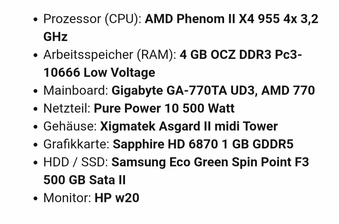

ich habe einen etwas älteren (11 Jahre) PC und möchte ihn etwas schneller machen. Sollte nur noch ein Jahr ca. halten, dann wird er verkauft und was neues kommt her.
Zur Info, meine verbaute Komponenten:
Heute kommt meine bestellte SSD und das Kabel dazu, hoffe das passt soweit...

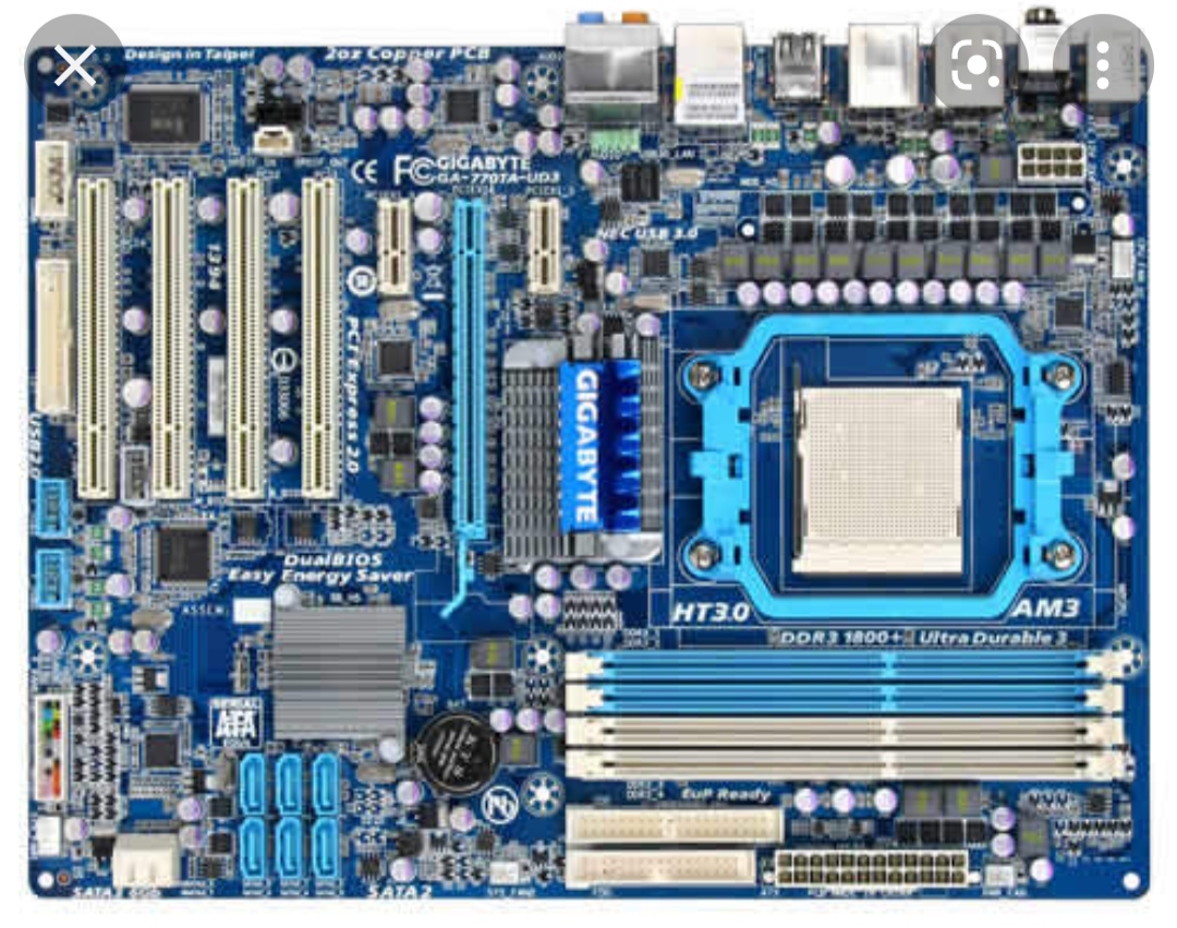

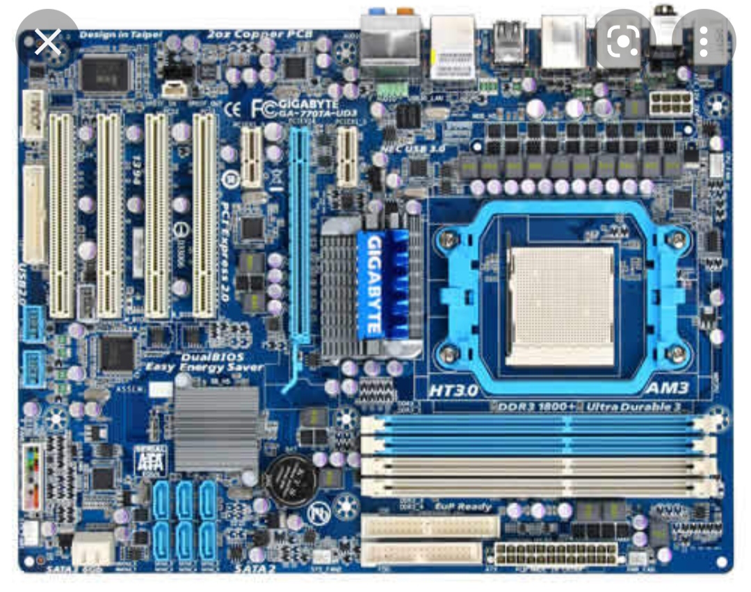

Nun ist meine Frage, wie bzw. wo ich das an meinem Mainboard anschließen soll?
Hier ein Bild von meinem Mainboard:
Ich hoffe auch, dass an meinem Netzteil ein passendes Kabel für die SSD frei ist und auch passt...

Beides ist genormt und passt auch nur in eine Richtung (ohne Gewalt) rein
Du siehst auch wo deine HDD eingesteckt ist, da auch anschließen oder das Handbuch nutzen. Da steht alles mit Bildern!

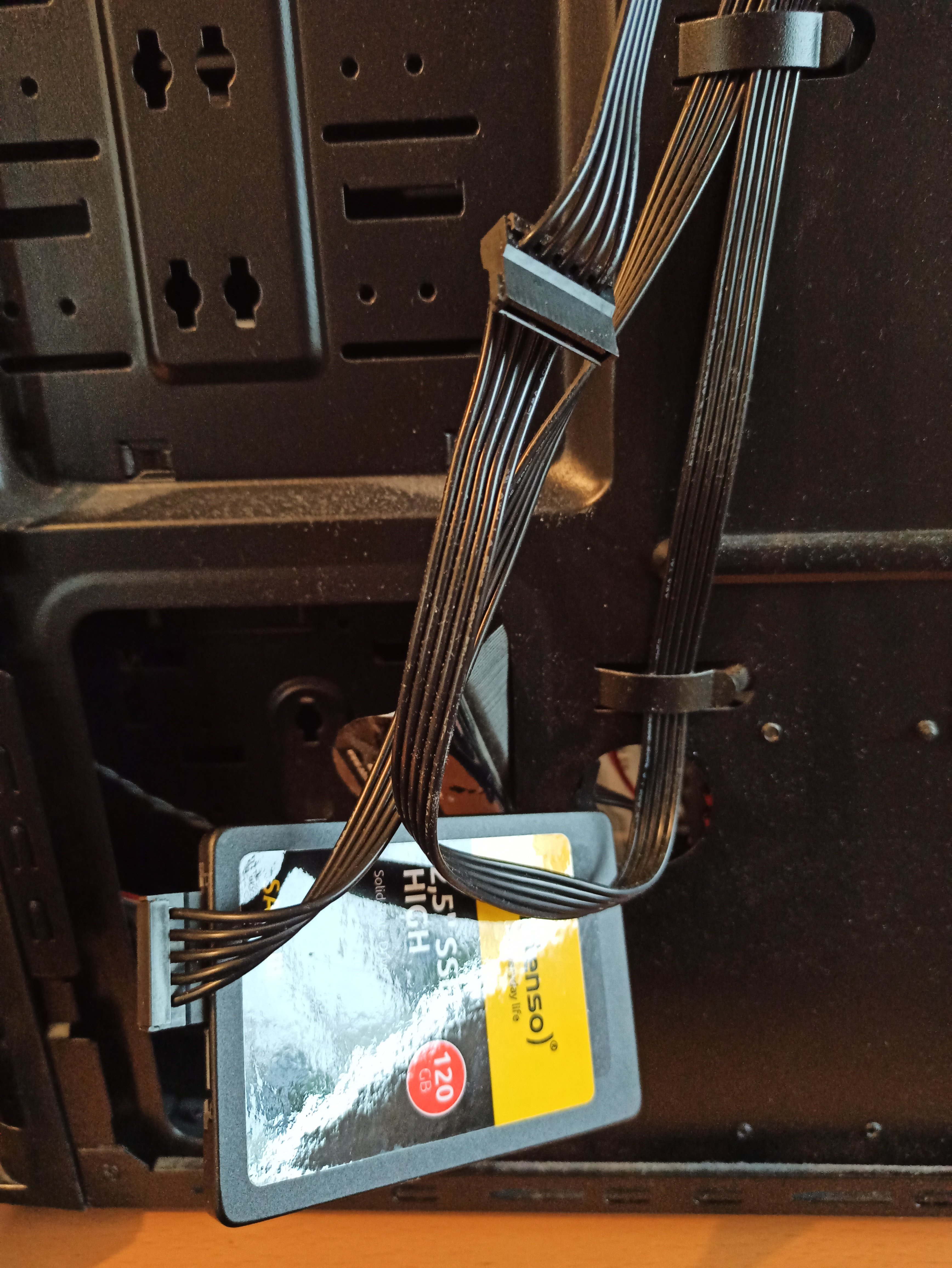

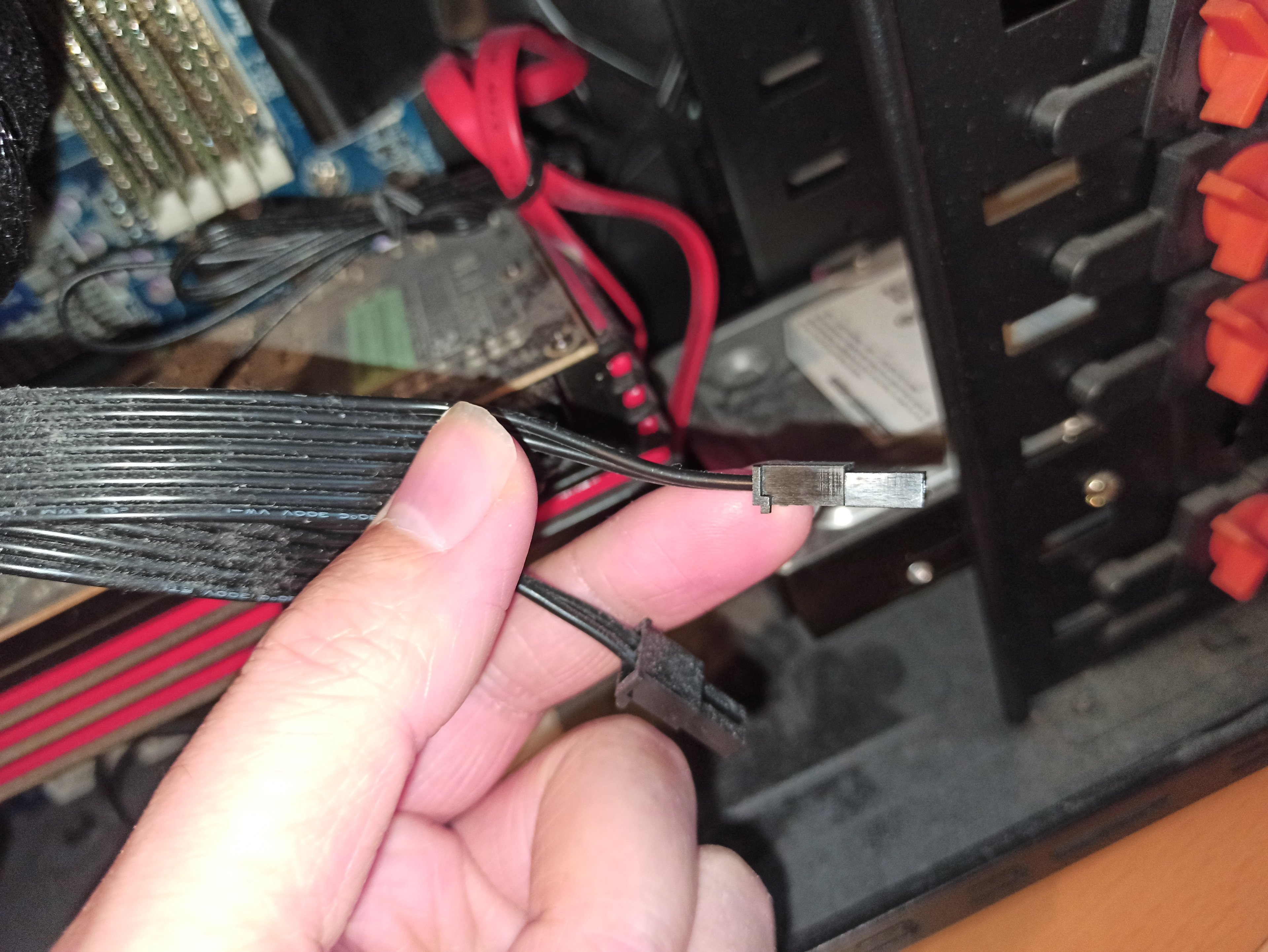

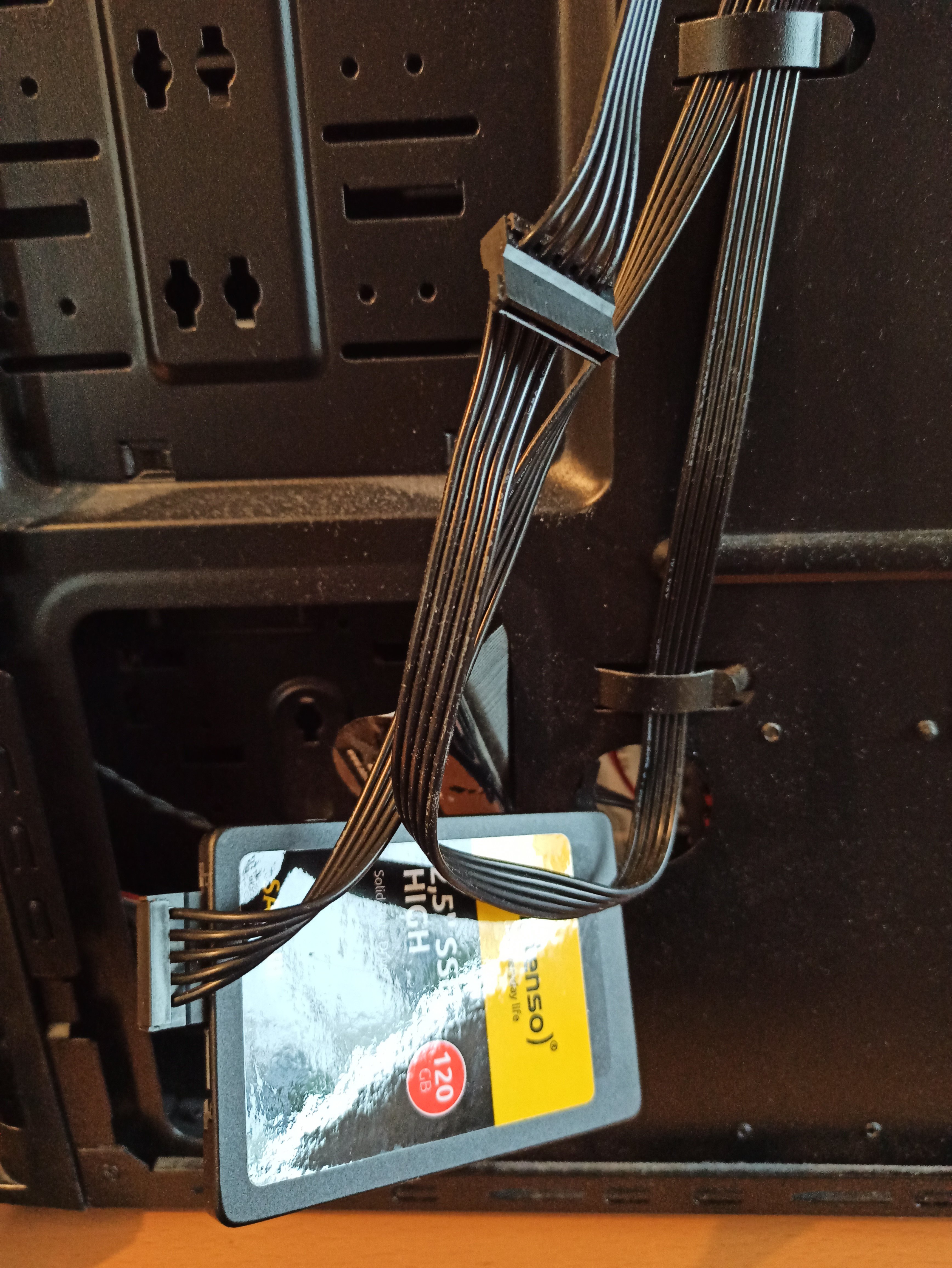

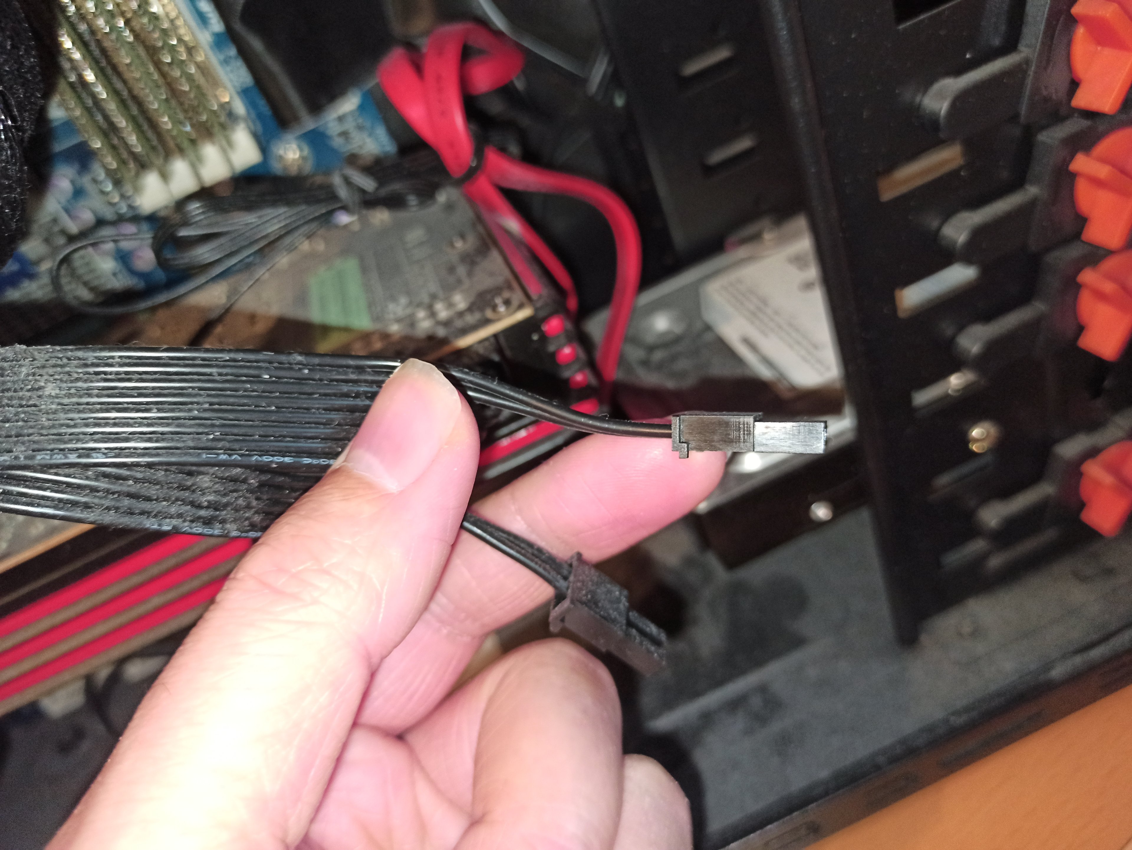

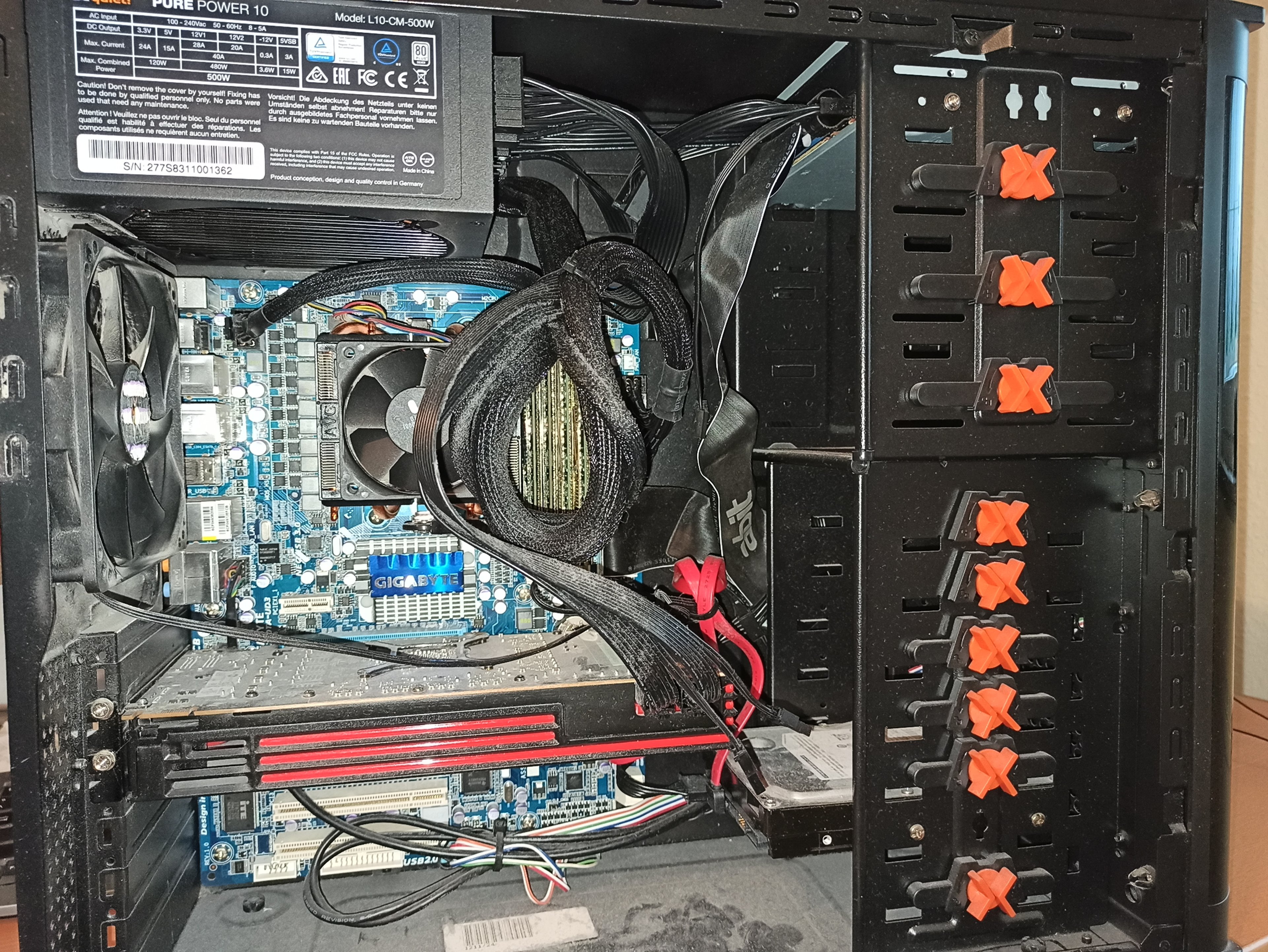

Folgendes Problem, gerade meinen PC auf gemacht und ich hab vom Netzteil nur diese 2 Kabel frei aber die passen nicht an die SSD.
Der Steckplatz an der SSD ist ja doppelt so breit... 🤔
Du hast da ja auch keinen SATA Stromanschluß in der Hand.

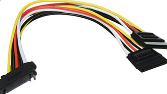

Keiner mehr da: nochmal gucken und nochmal gucken* oder im Handel einen Y Adapter (Split Kabel) kaufen.
*bei modularen Netzteilen im Karton nachschauen!

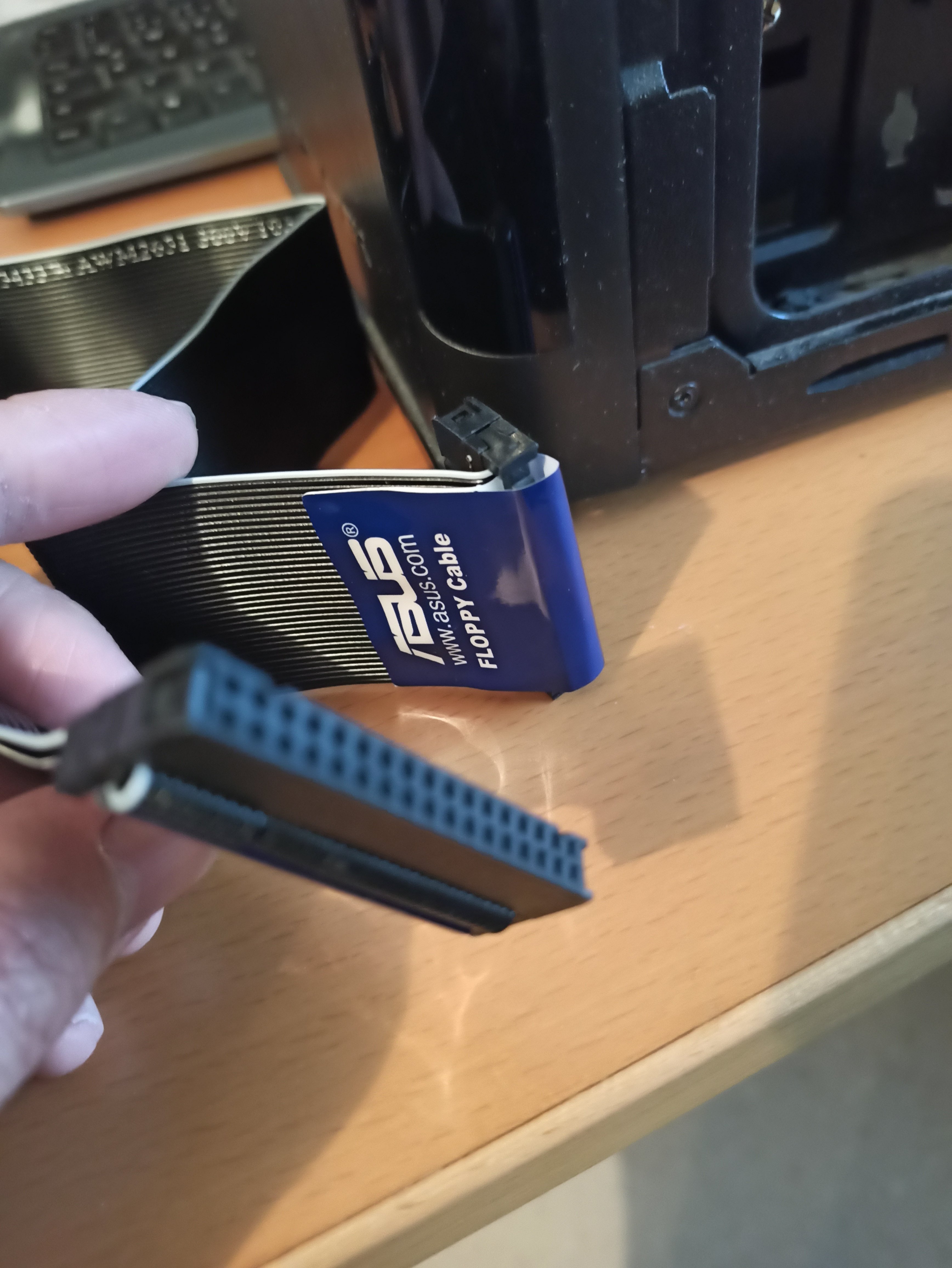

Was ich noch gefunden habe ist das hier, das passt aber auch nicht in die SSD.

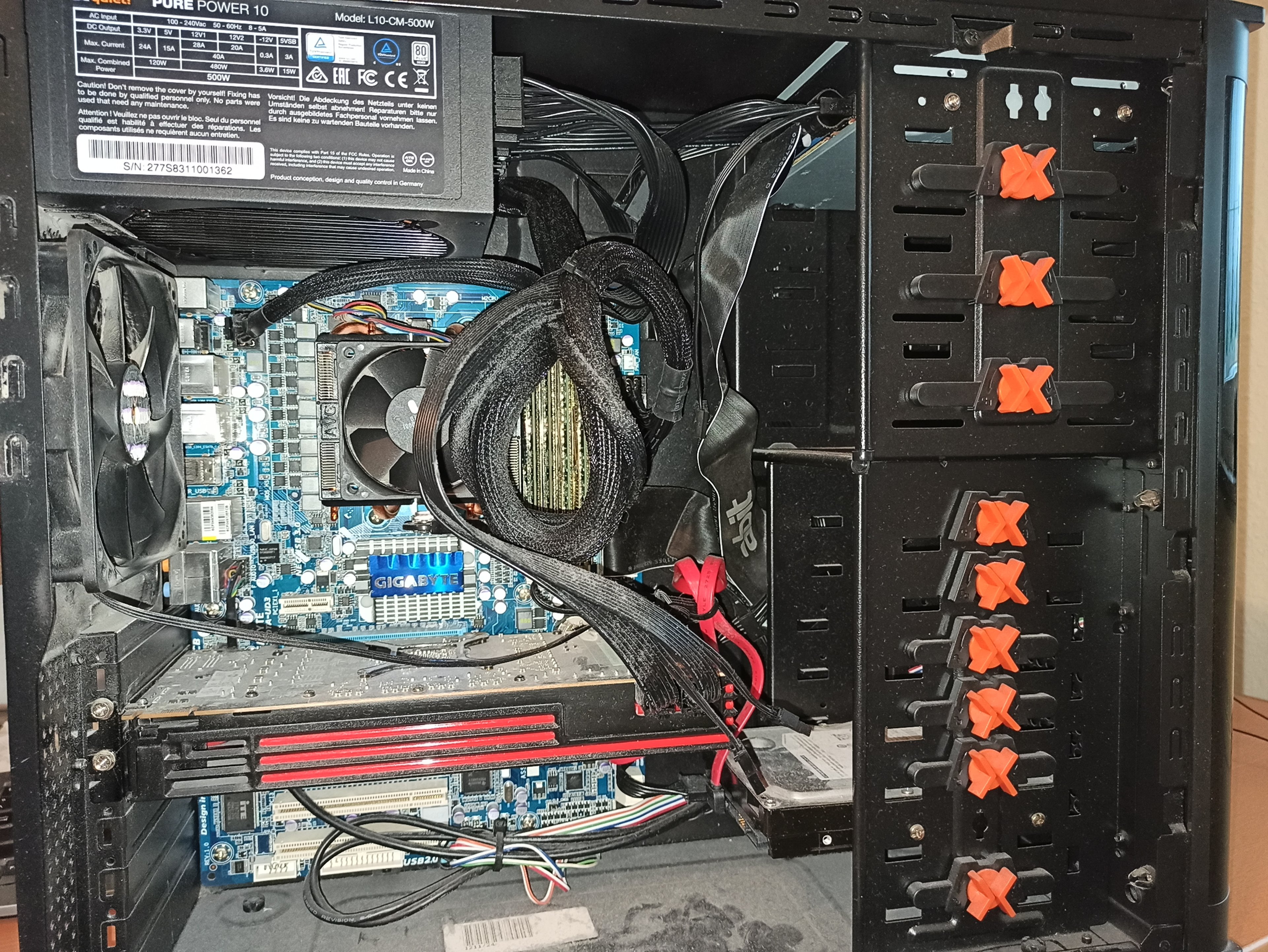

Und auf der anderen Seite vom PC hängt das Kabel hier noch rum:
Du bist im Besitz der nötigen Informationen. Setze es um.
Es ist nur ein Stromstecker! Mache daraus keine Wissenschaft.
Das sieht nach ATX12V Stecker für 4+4-Pin EPS aus, um leistungsfähige CPUs zusätzlich mit 12 Volt zu versorgen. Für SATA SSD sind die ungeeignet, weil die SSD nur 5 Volt benötigt.

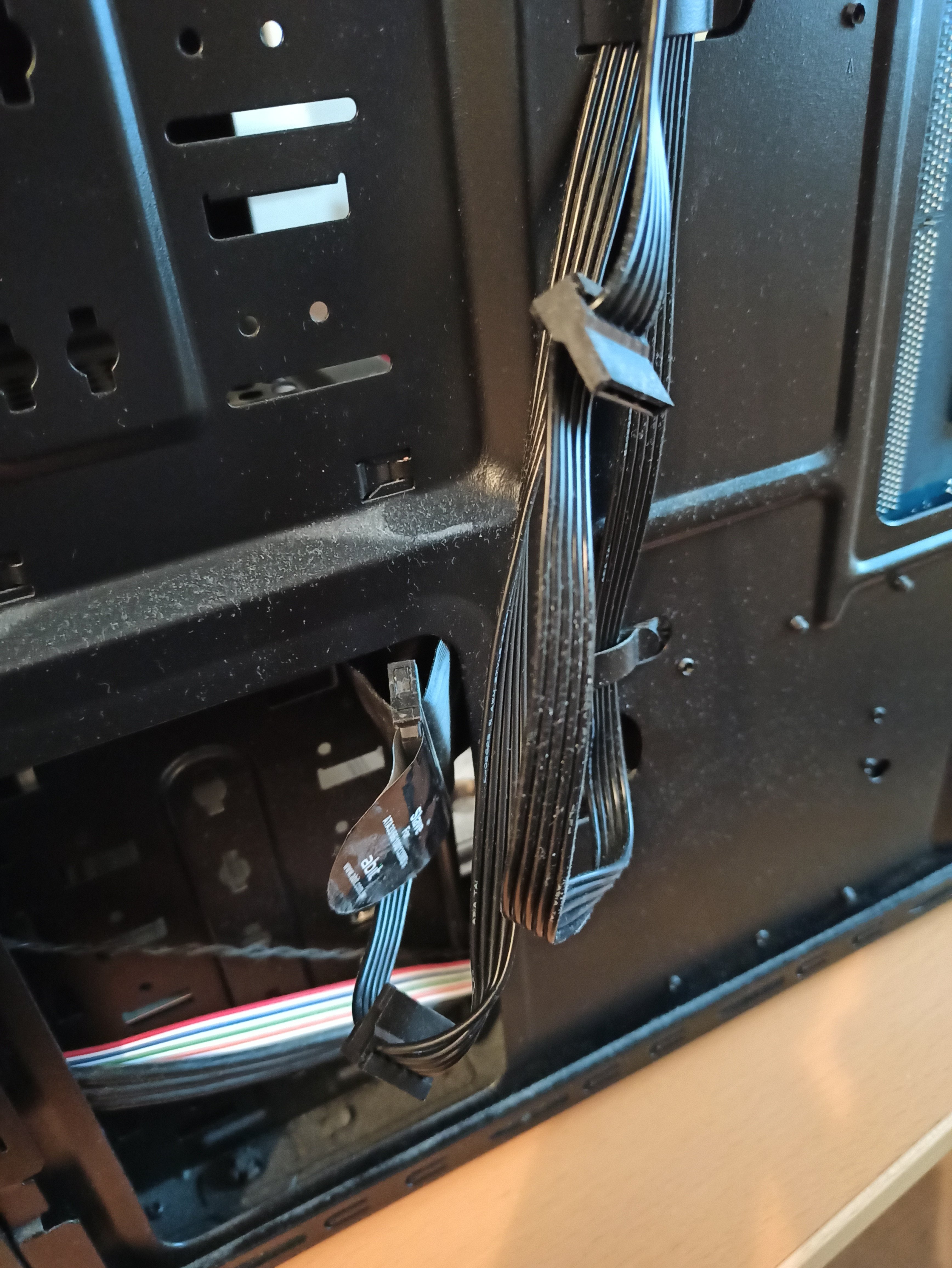

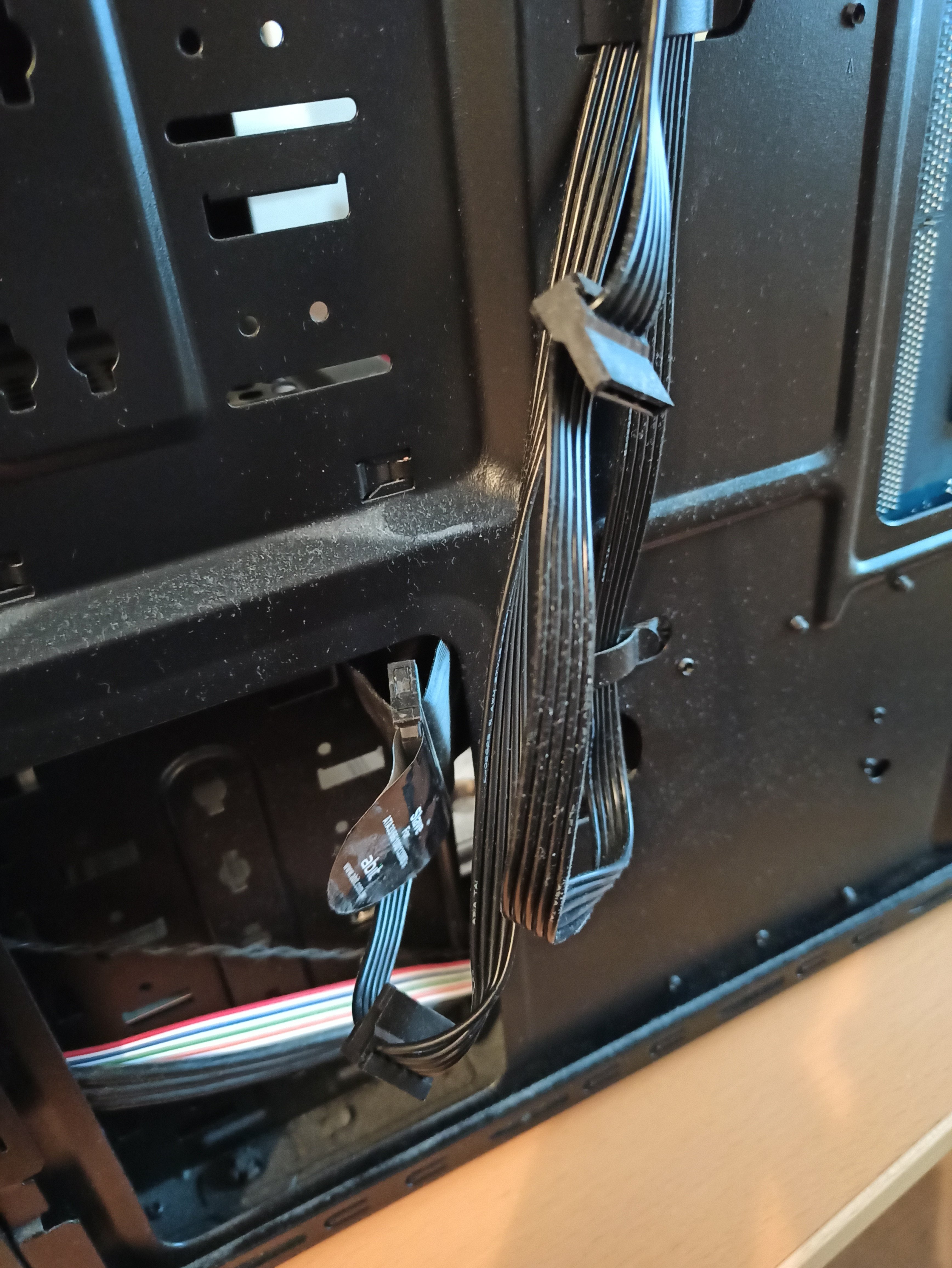

Hier passt die SSD rein aber so ist das keine Lösung 🤣
Kann ich das so lassen, nur noch die SSD mit dem Mainboard verbinden und fertig?
Müsste ich dann nur noch hinter die Verkleidung bringen.
Theoretisch könnte das so bleiben, rein technisch. Verlege es sauber wenn möglich. Anderen/zusätzlichen Kabelstrang nutzen, Kabelmanagement (sauber verlegen) usw.
Das SATA Datenkabel nicht vergessen nachher.
