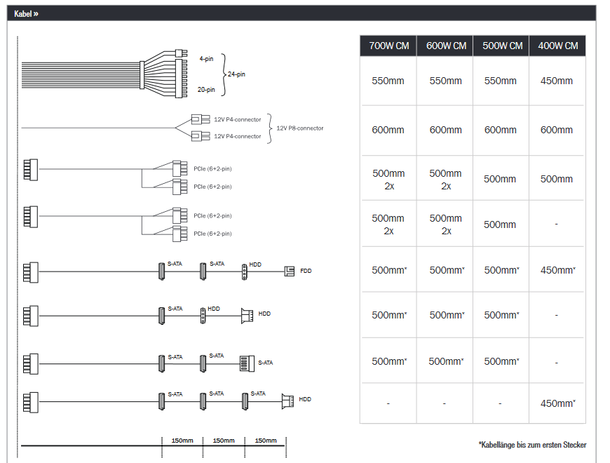

Ich glaube der DVD Brenner, die HDD, die Grafikkarte und das Mainboard?Motorrad schrieb:Wieviele Geräte mit Sata- Stromanschluß sind denn in deinem Rechner verbaut? Dein Netzteil müßte doch genügend Kabel mit Sata- Steckern liefern!?
Dr. McCoy
Fleet Admiral
- Aug. 2015
- 12.123
Ja, bitte. Und dann sauber innen anschließen.stefan8989 schrieb:Müsste ich dann nur noch hinter die Verkleidung bringen.
- Mai 2021
- 40
Okay, ja dann versuche ich das malcoasterblog schrieb:Theoretisch könnte das so bleiben, rein technisch. Verlege es sauber wenn möglich. Anderen/zusätzlichen Kabelstrang nutzen, Kabelmanagement (sauber verlegen) usw.

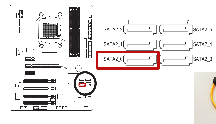

Da ist aber die HDD schon eingesteckt.Dr. McCoy schrieb:Dann die SSD am besten dort einstöpseln (siehe rote Markierung):
Egal, ich steck die SSD da links unten ein und die HDD dann darüber.

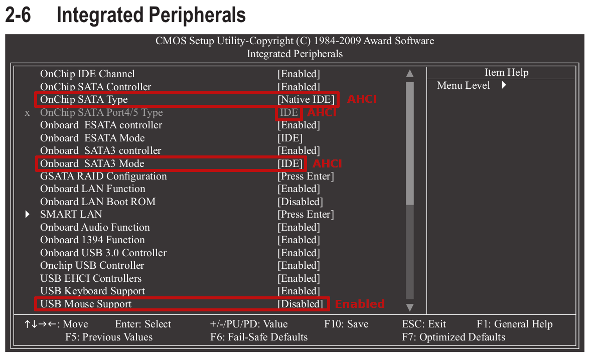

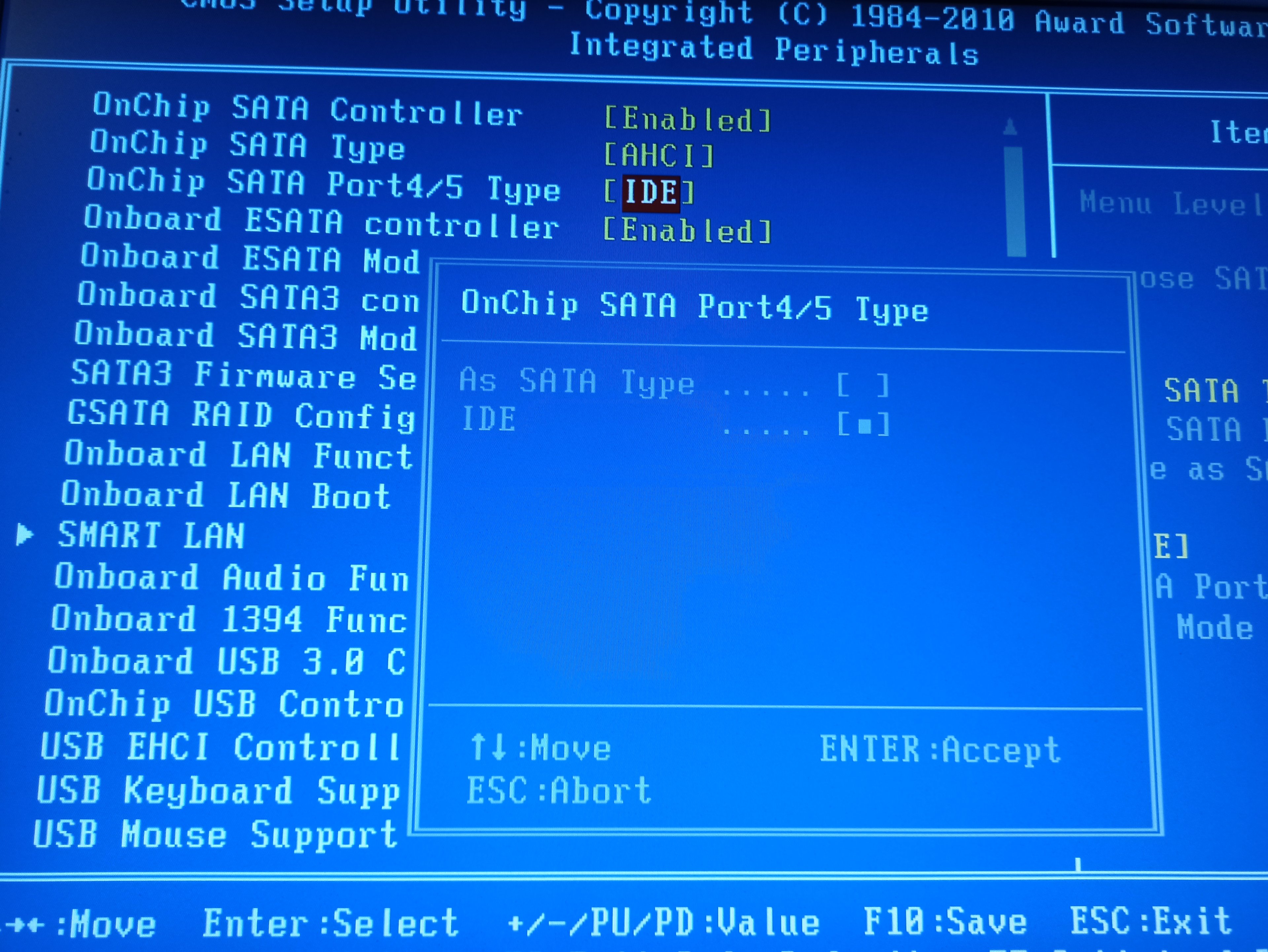

Gut, aber bitte vorher noch ins BIOS gehen, dort auf AHCI umschalten, wie zuvor im Thread bereits empfohlen:stefan8989 schrieb:Die Installation und alles mache ich später oder morgen dann, je nachdem wie ich dazu komme.
https://www.gigabyte.com/de/Motherboard/GA-770TA-UD3-rev-10/support#support-manual
Bitte mindestens die rot markierten Punkte umstellen. Freilich kannst Du ESATA ebenfalls auf AHCI umstellen, falls Du jedoch keine eSATA-Datenspeicher (extern) nutzt, ist das egal. Das nur zur Erklärung.
So gelangst Du ins BIOS:
Also mit der "DEL/ENTF"-Taste während des POST-Screens. Wenn Du im BIOS bist, kannst Du mittels gleichzeitig gedrückter Tasten "STRG" und "F1" die erweiterten Optionen anzeigen lassen.To access the BIOS Setup program, press the <Delete> key during the POST when the power is turned on.
To see more advanced BIOS Setup menu options, you can press <Ctrl> + <F1> in the main menu of the
BIOS Setup program.

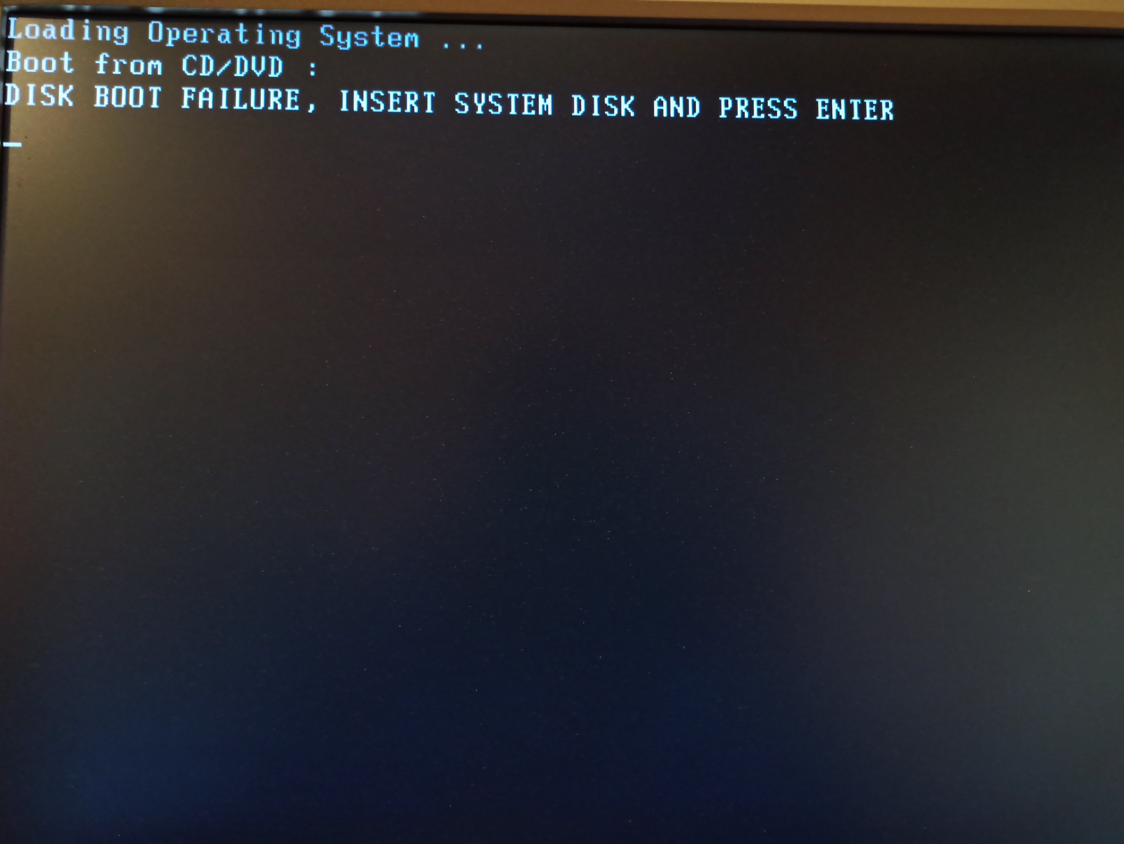

Oh Mann, das ganze habe ich mir echt einfacher vorgestellt...

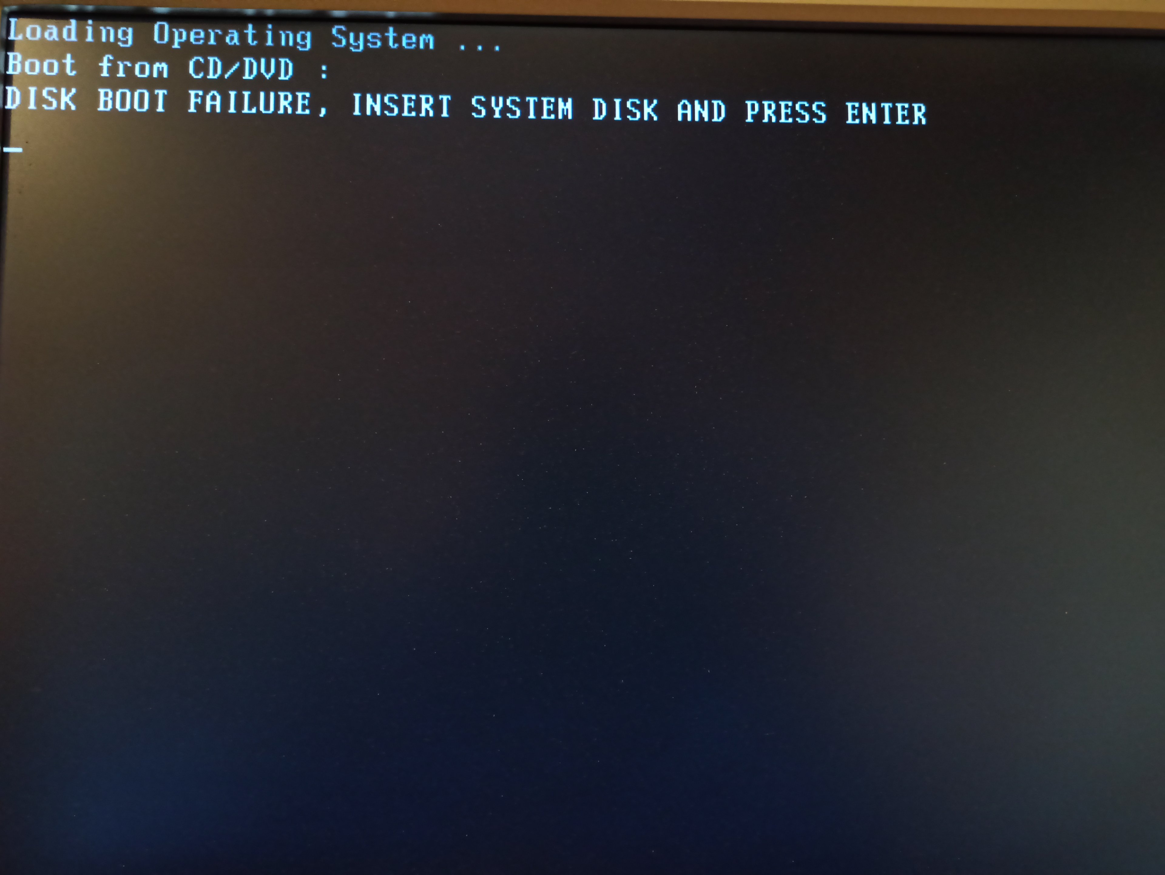

Jetzt hab ich die SSD angeschlossen und die HDD komplett abgesteckt und nun wollte ich den PC hoch fahren und jetzt kommt das:
Bis dahin geht's, weiter komme ich nicht.

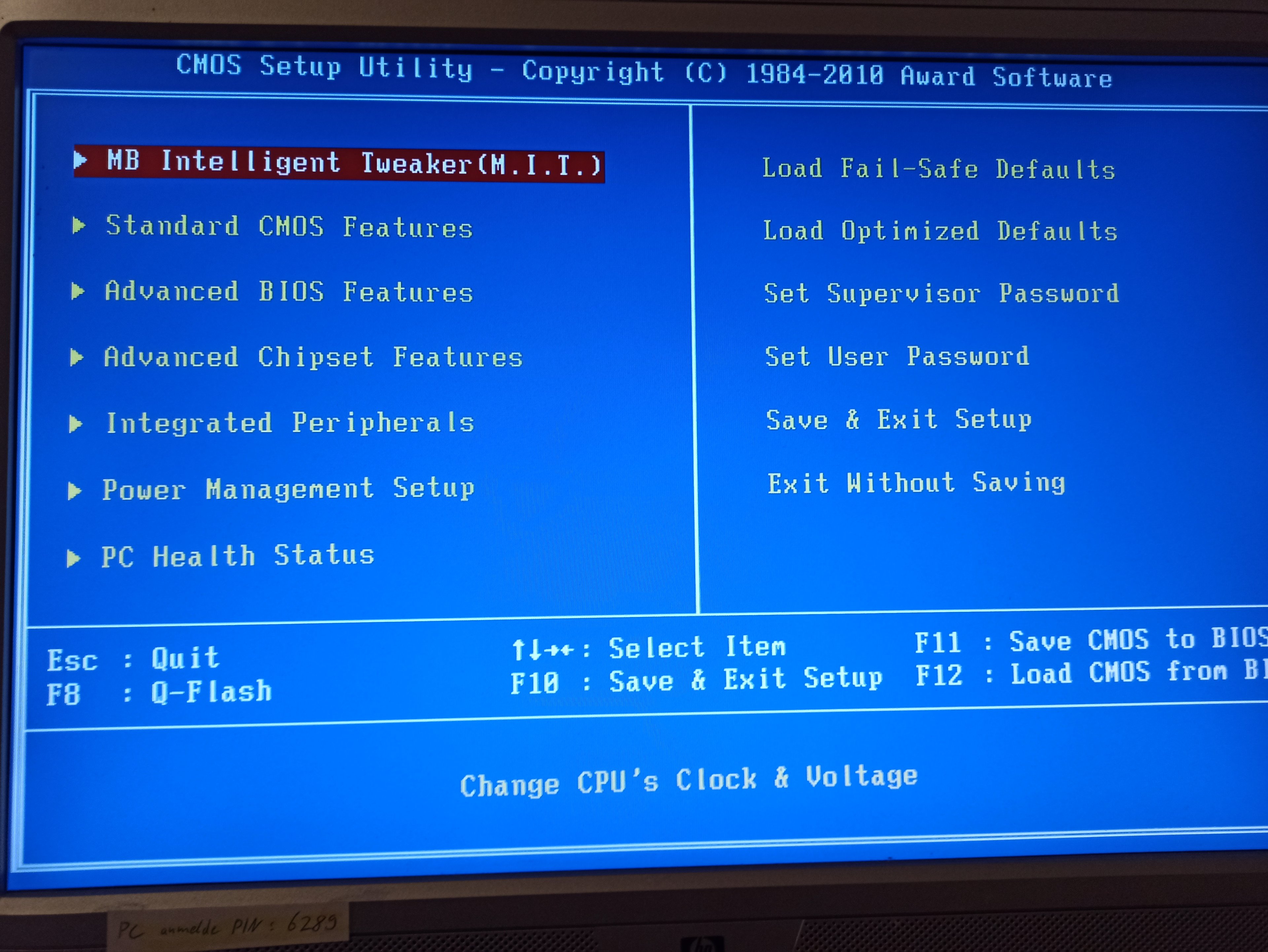

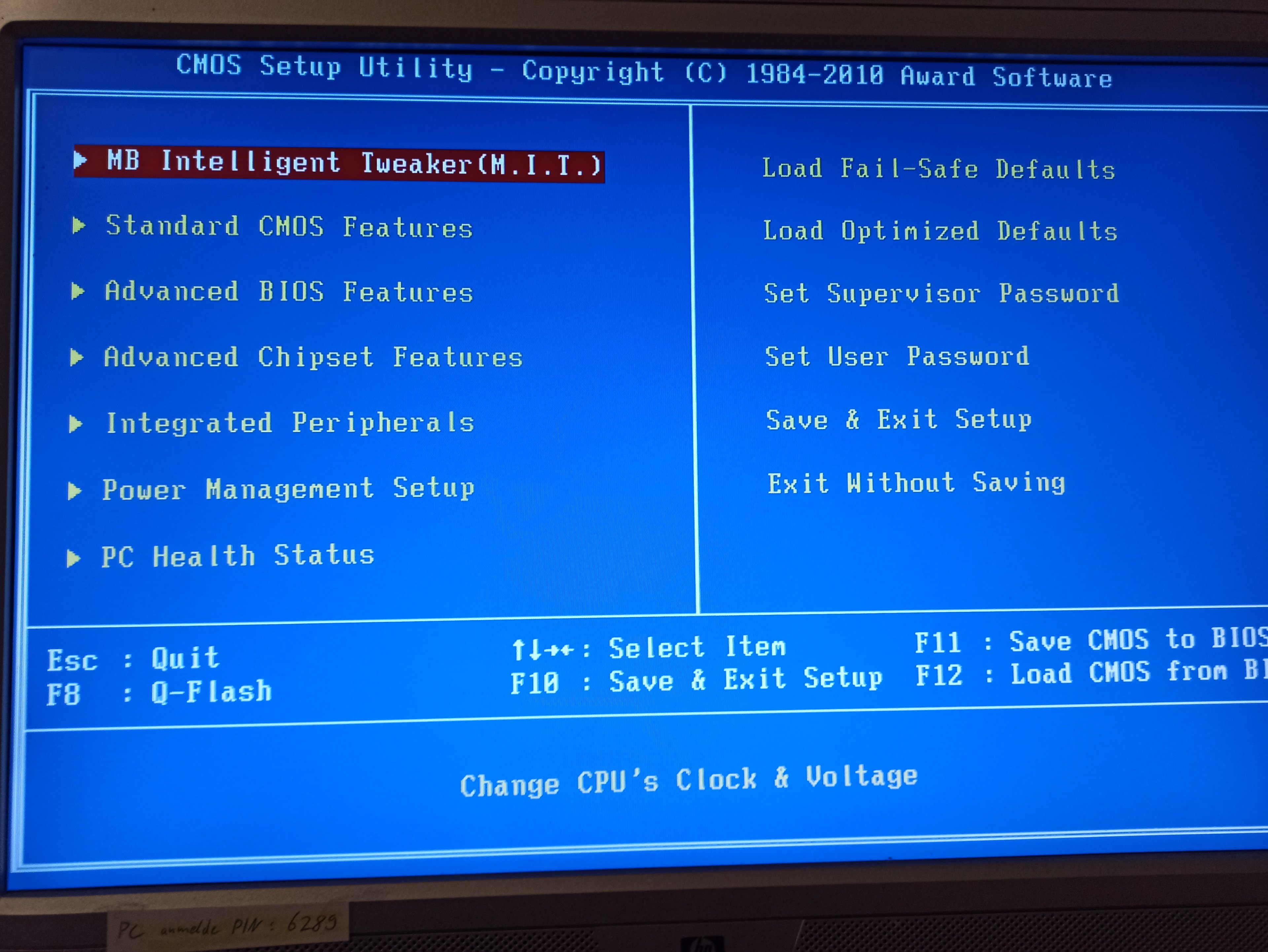

Nochmal neu gestartet und ins BIOS rein.
So schaut das dann aus:

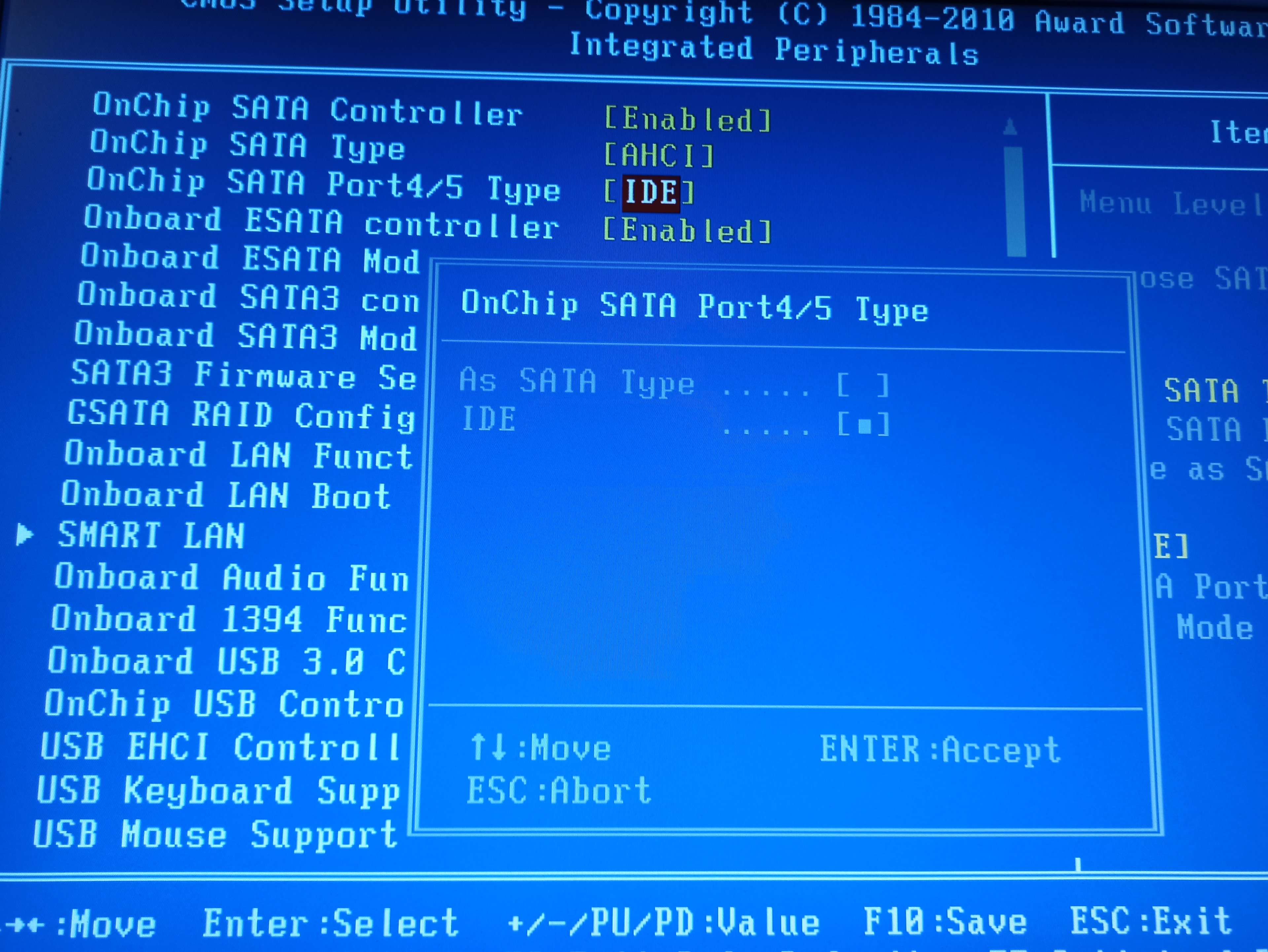

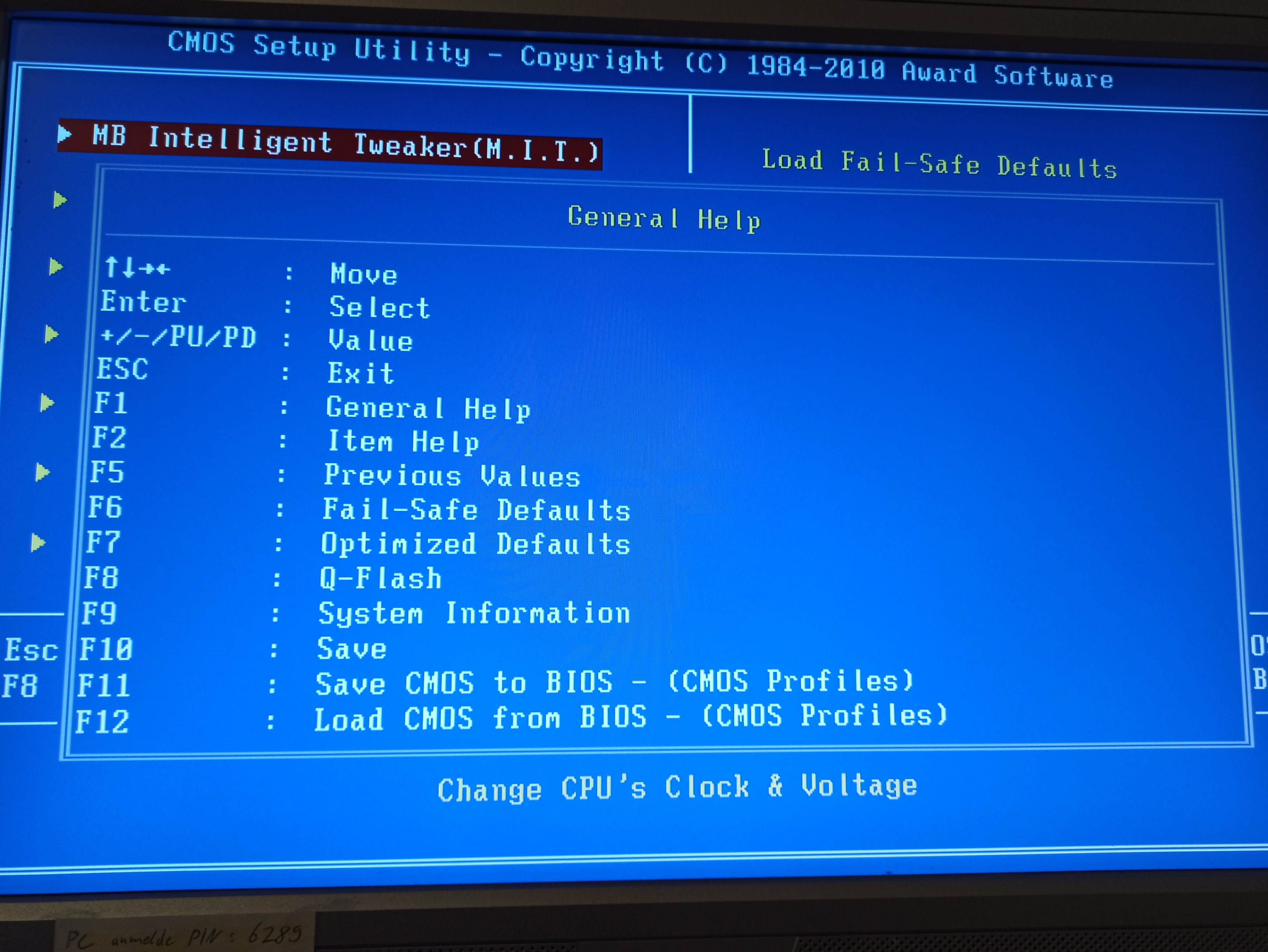

Dann Strg+F1 gedrückt und nun kommt das hier:
Ich finde da nirgendwo, wo man AHCI umstellt...
Und was muss ich noch ändern, um den PC normal hoch fahren zu können?
HILFE... 🥴😩
HILFE... 🥴😩

Dr. McCoy schrieb:Mit F10 speicherst Du nach Änderung der Einstellungen alles ab und verlässt das BIOS wieder. Vom Windows-Stick bootest Du, indem Du den Stick im ausgeschalteten Zustand einstöpselst, dann den PC einschaltest und sofort mehrfach F12 drückst, um das Boot-Menue aufzurufen. Darin bitte den USB-Stick bzw. alternativ "USB-HDD" zum Booten auswählen.
Jetzt habe ich alles gespeichert und neu gestartet.
Komme immernoch nicht weiter als hier:
Du schreibst, dass ich mit einem Windows Stick Booten soll...
Ich weiß nicht wie du das meinst?
Ich hab keine Windows CD bzw. Stick...
Auf dem PC wo ich ihn gekauft habe, war glaub ich Win7 installiert und vor 3 Jahren ca. auf das Win10 aktualisiert.
Was kann ich da jetzt machen?
In meinen Unterlagen habe ich noch eine Windows XP CD gefunden vom PC davor.
Hilft das was?
