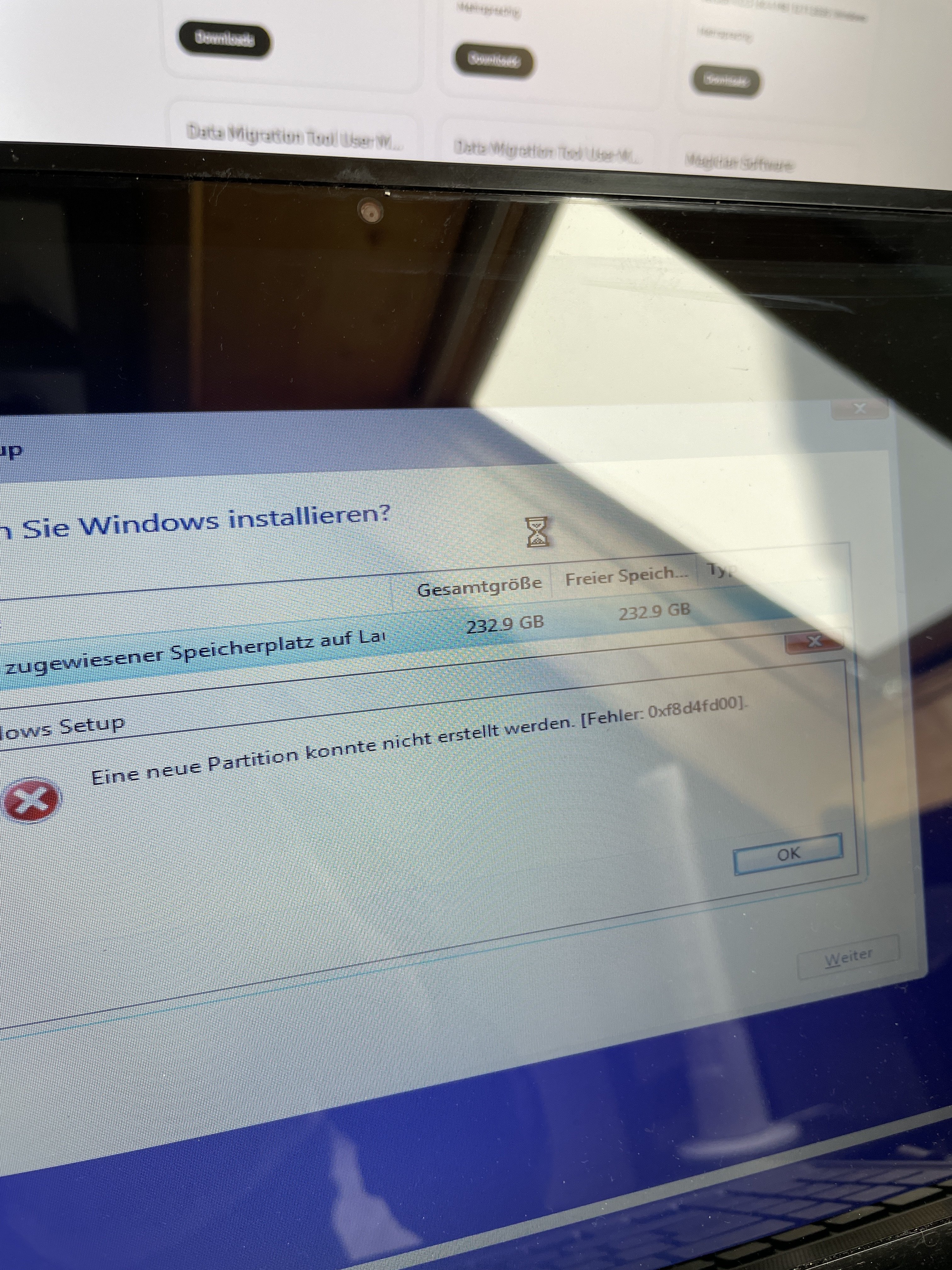

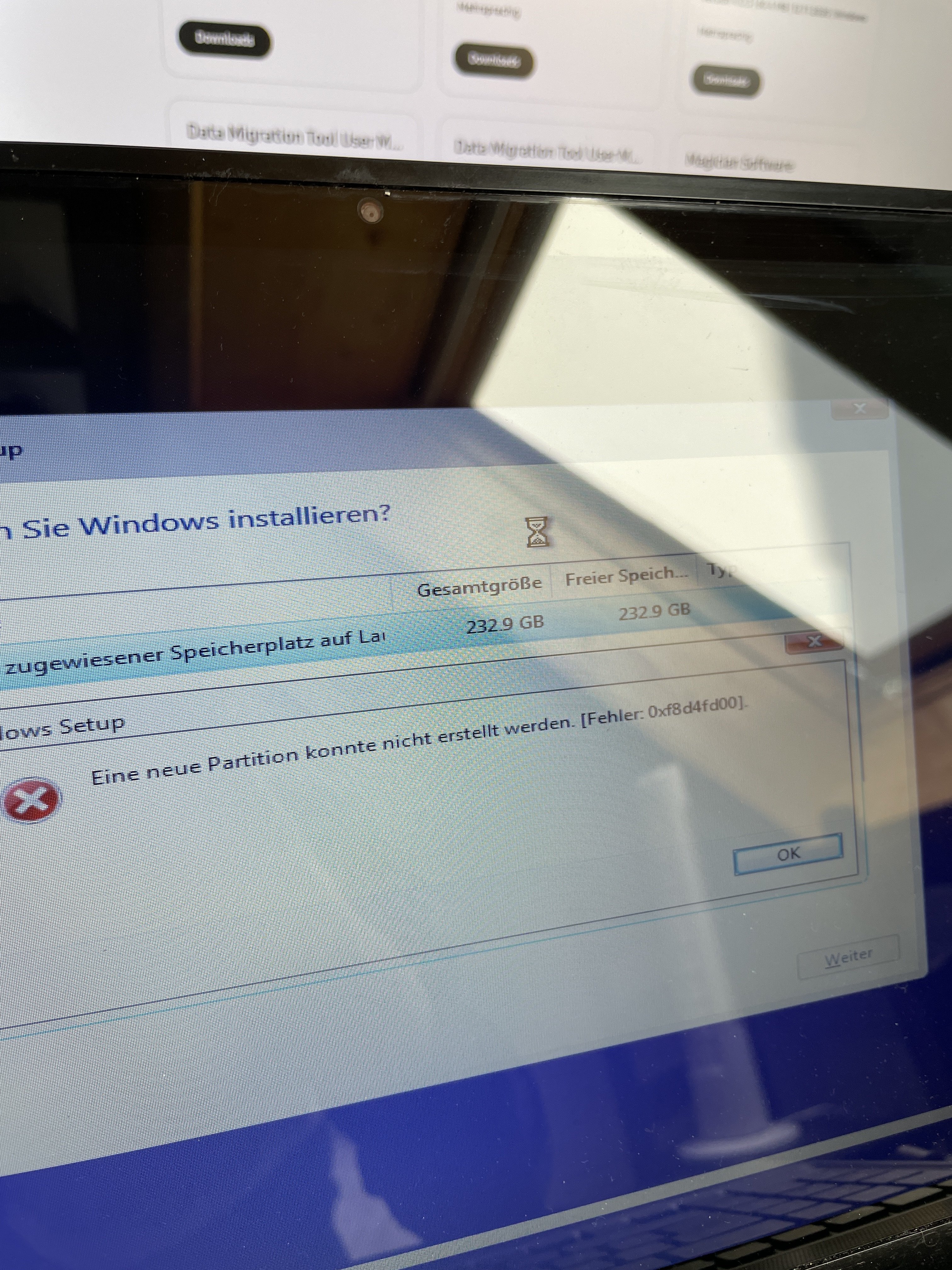

So Herrschaften. Samsung SSD ist dein. Habe Fortschritt - aber leider noch kein perfektes Ergebnis. Ich komme im Setup viel weiter, sodass es nicht mehr hängt oder so, aber ich kann die Platte nicht partitionieren.
Du solltestt auch nichts selbst partitionieren und formatieren bei der Windows Installation.
Einfach bei einem leeren Datenträger hier auf weiter gehen,
dass passiert dann alles automatisch und auch die erforderlichen Systempartitionen werden angelegt.
Wird aber womöglih auch nicht funktionieren, aber versuchs mal so.

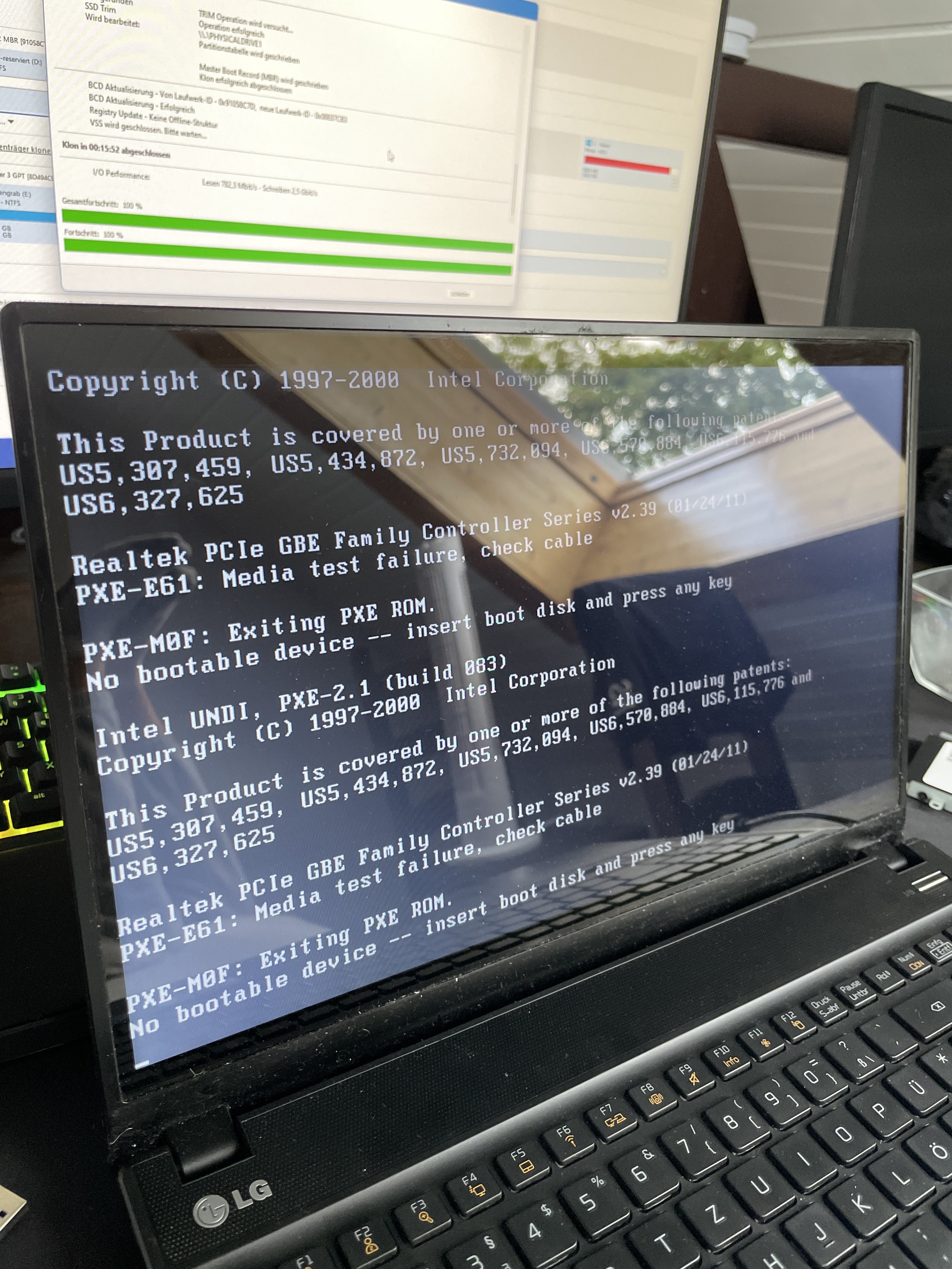

Das System versucht den Netzwerk-Boot (Realtek GBE) weil sonst wohl nichts zum booten da ist.
Sehe da keinen Hinweis bezgl. fehlender Treiber.

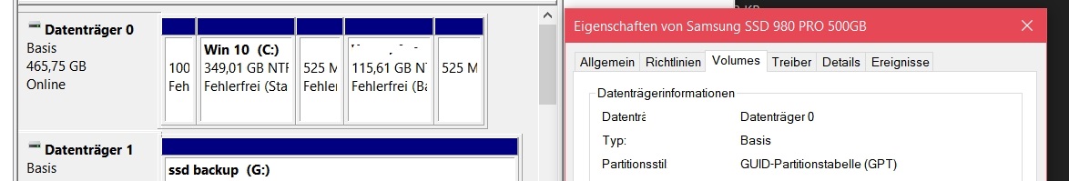

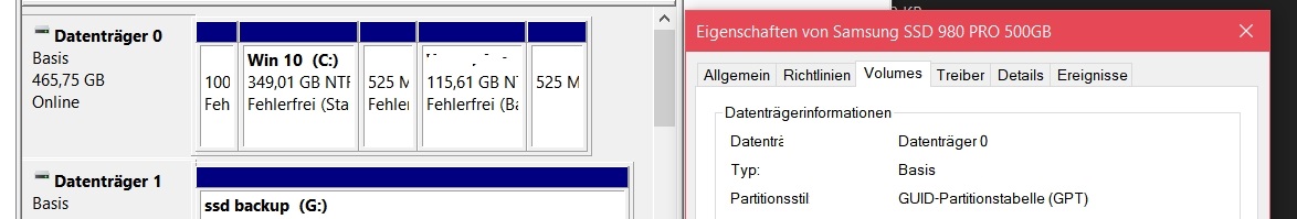

dann macht das Klon-Programm aus der MBR-Festplatte eine GPT-SSD, welche der Laptop dann nicht erkennt!
TimoP312 schrieb:
Mit der SSD und den Klon scheint aber alles gut zu sein, weil in meinem Desktop PC die SSD startet.
dann lasse die nochmal starten, und schaue in die Datenträgerverwaltung, dort steht, ob die wirklich GPT ist!
Wenn UEFI mit CSM, geht auch MBR, also, dass dein PC ein UEFI hat sagt nicht aus,
dass es eine GPT-Installation ist von welcher man mit BIOS nicht booten kann.
Von daher, überprüfen.
