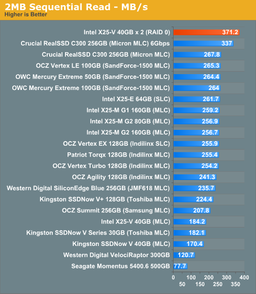

Vielleicht interessiert dich dann dieser Test mit 2x Intel X25-V 40GB RAID0:
http://www.anandtech.com/show/3618/intel-x25v-in-raid0-faster-than-x25m-g2-for-250/2
