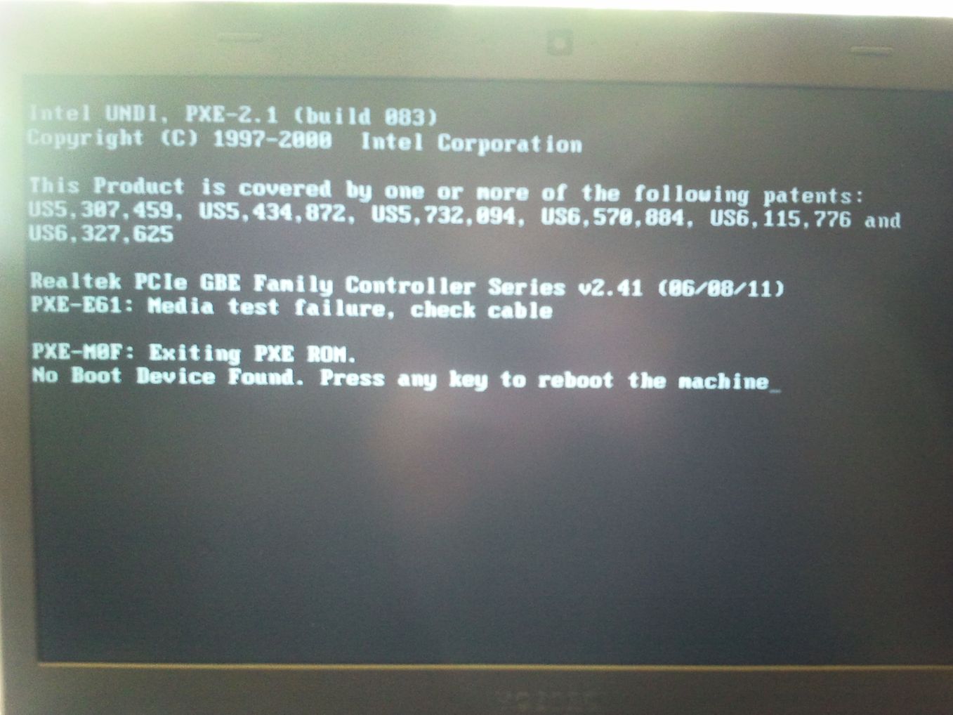

Manchmal wenn ich ihn ein paar Minuten stehen lasse ist er schon neu gestartet und zeigt mit diesen Bildschirm:
2.jpg.
Neustart läßt Windows dann normal booten, bis zum nächsten Hänger.

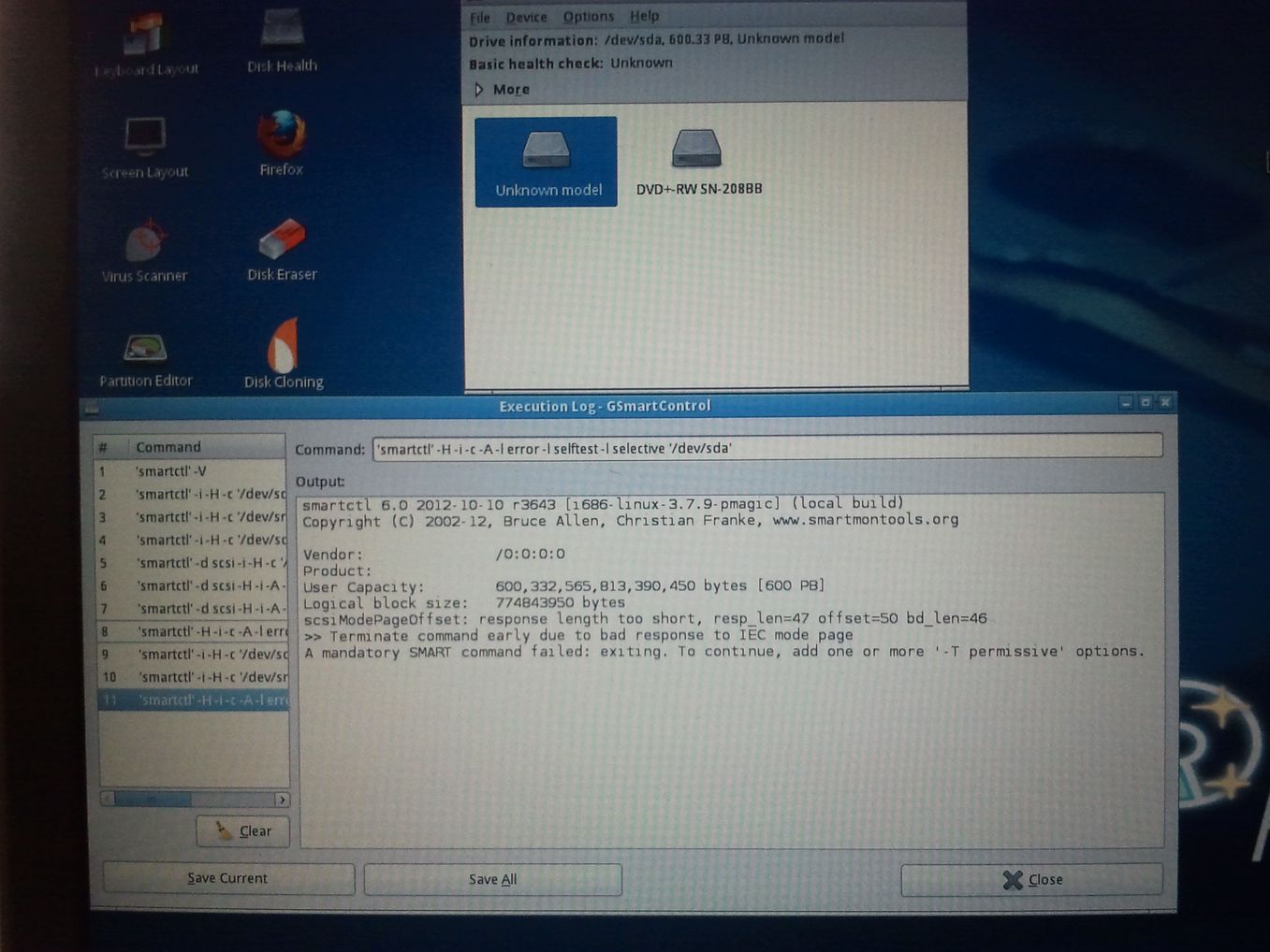

Ich habe bereits PartitionMagic (vom RAM) gestartet und dort die Diskanalyseprogramme laufen lassen. Zwei kleinere Testprogramme liefen ohne Probleme durch, SSD wurde auch erkannt, von PartitionMagic wie vom Bios. In dem etwas längeren Analyseprogramm brach er nach ein paar Minuten ab, mit der Begründung das die SMART-Befehle nicht ausgeführt werden können. Nach dieser Fehlermeldung konnte er die SSD auch nicht mehr auslesen, und ich bekahm folgendes zu sehen:
also irgendwelche blödsinnigen Werte. Neustart gemacht, Windows lud, nach zwei Minuten das selbe wie sonst auch...
Mit scheint das auf ein Betriebssystemunabhängiges SSD-Plattenproblem hinzuweisen, da sich die Platte ja in Windwos UND PartitionMagic nach einigen Minuten/oder mal nur Sekunden verabschiedet.
