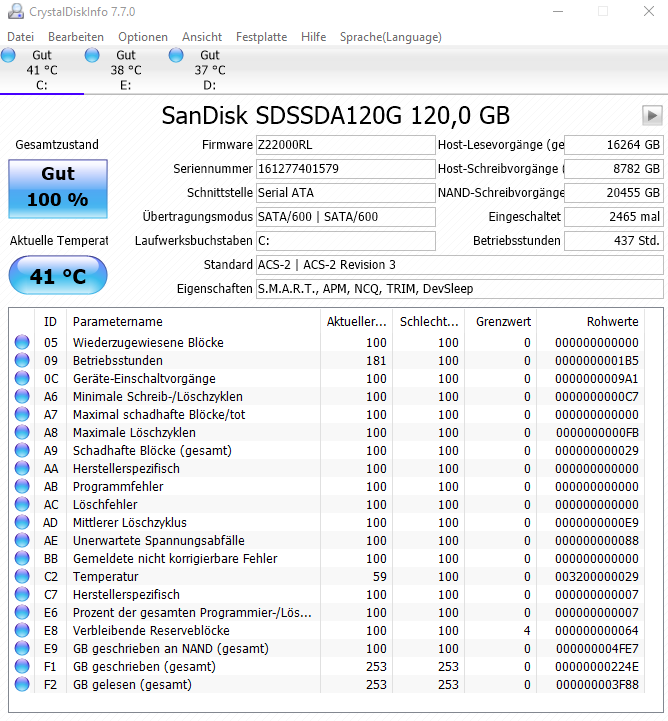

Programm habe ich runtergeladen, Screenshot hängt an. (ist das schon die Info die nötig ist?)

Wenn die System SSD plötzlich weg ist, dann ist Dir eigentlich ein Bluescreen sicher, da Windows ständig mal wieder auf sein Systemlaufwerk zugreift. Ein Blackscreen ist ein Problem der Graka, die kann dann offenbar den BSOD nicht mehr anzeigen. Es könnte z.B. am Netzteil liegen, aber das es an der SSD liegt, dafür liefern die S.M.A.R.T. Werte keinen Hinweis und altersschwach ist sie auch noch nicht, poste aber auch mal die Werte der anderen internen Platten.
Das Verhältnis von Einschaltvorgängen und Betriebsstunden in den S.M.A.R.T. Werten könnte aber darauf hindeuten das LPM aktiv ist, vielleicht mag die das nicht, dafür würde ich LPM deaktiviere, es spart sowieso weniger als 1W. Hier ein Link zu einer Anleitung wie man LPM bei Windows auch im Ausgewogenen Energiesparplan einstellbar machen kann, einfach auf Active stellen, dann bleibt der SATA Link aktiv und LPM ist deaktiviert.

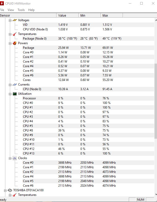

Ich werde alles heute Nachmittag nochmal ausprobieren. Die automatische Übertaktung kommt von AMD aus "X-Modell". Standardmäßig liegen 3,6 GHz an, beim Spielen oder unter Last geht er aber bis 4,1 GHz hoch. Vlt hätte ich das oben besser schreiben sollen. :S

Der 1600X geht eigentlich nur bis 4GHz wenn man den Referenztakt nicht umstellt was durchaus zu Problemen mit der SSD führen könnte - aber egal.
Ok, ich habe aber an den Einstellungen nichts gedreht oder geändert, da die Leistung für meine ZWecke völlig ausreichend ist :o ich hänge mal Screenshot an. (also es sind 4099MHz)
Viele Mainboards übertakten die CPUs auch schon in der Defaulteinstellung damit diese sich dann bei den Reviews mit einer besseren CPU Performance absetzen und von den Lauten gekauft werden, die dieses Spielchen noch nicht kennen.
