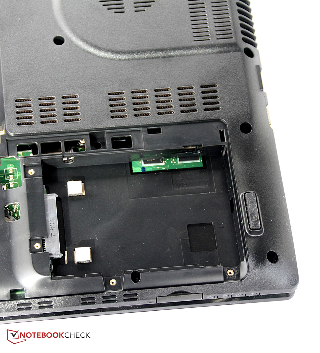

SSD Upgrade unmöglich?
Ich hoffte auf sowas.
Da ist der komplette Bus da.
Aber hier ist es per Kabel gelöst, was nicht mit dabei ist... Sollte aber nicht unmöglich sein...
