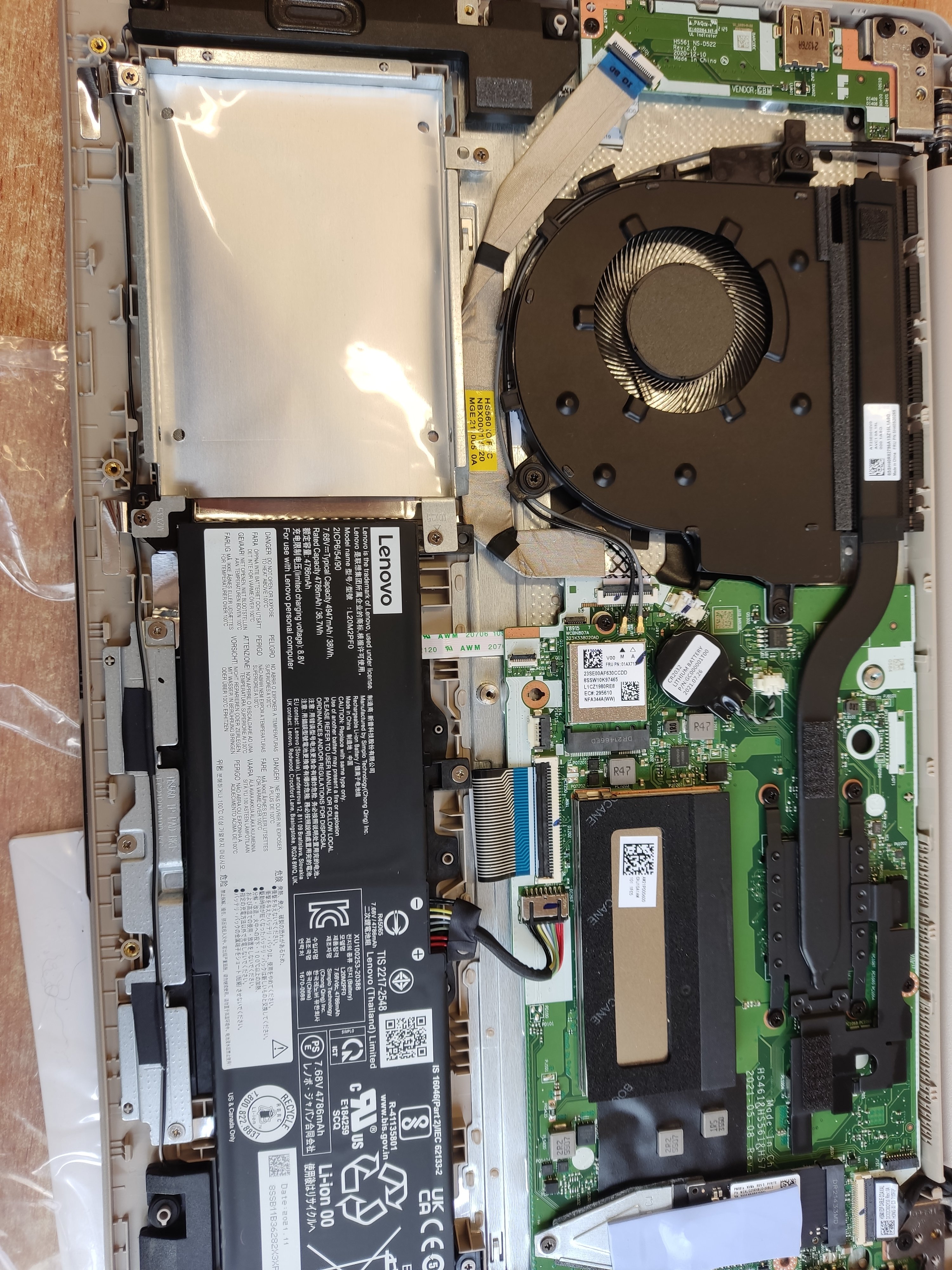

habe hier das neue Ideapad 3 einer Kollegin. Sie möchte ne 2,5 Zoll SSD als Upgrade rein haben. Alles hier, aber wie soll die da angeschlossen werden? Ist nix da außer dem Schlitten. Keine Kabel, am Mainboard auch nix. Was ist da los?

Das interne SATA Kabel zum Notebook Mainboard fehlt hier leider.
Müsstest mal schauen ob du das einzeln nachkaufen kannst.
Die Teilenummer müsste 5C10S30041 sein, ist leider kein Schnäppchen, gibts aber auch als Nachbau.
https://www.ipc-computer.de/noteboo...en-und-adapter/hddadapter-5c10s30041-70698469

Festplatte in silberner Folie? Du meinst den Erweiterungsplatz. Kabel sind da keine. Am Board auch nicht.

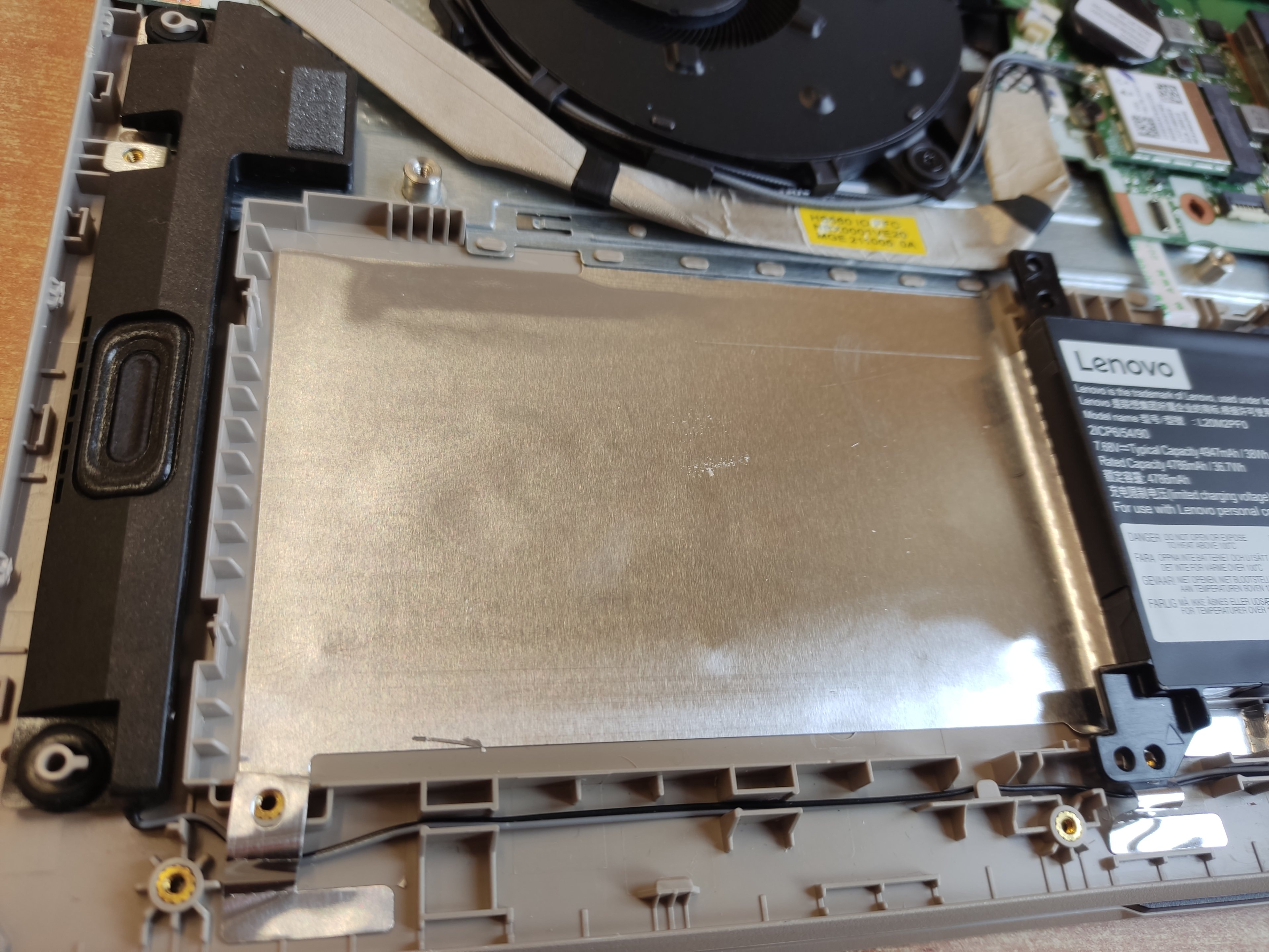

Nix, nur eine Folie zum Schutz. Darunter ist das blanke Metall des Käfigs.

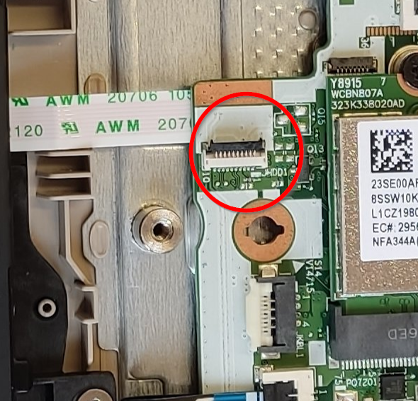

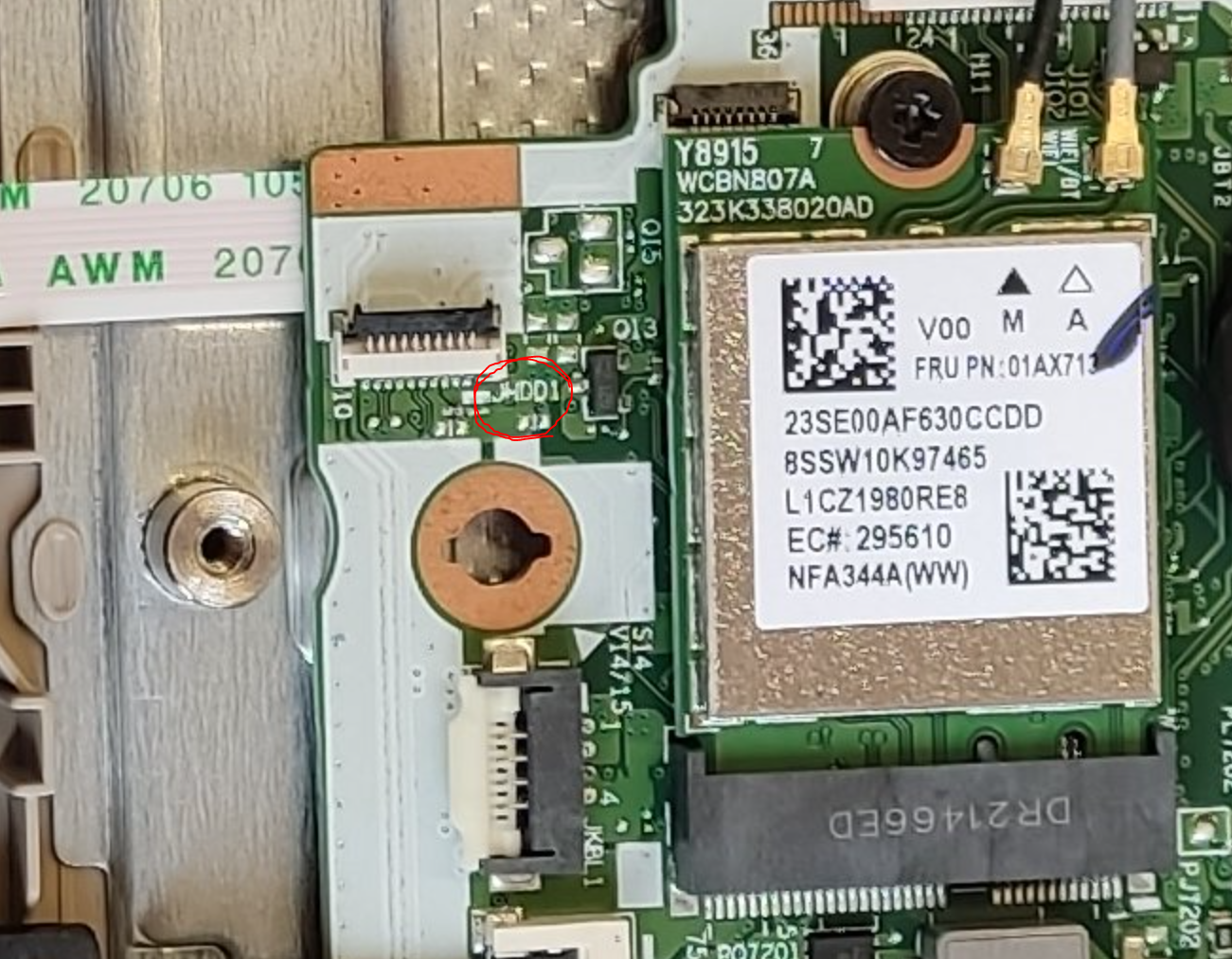

Edit: auf dem Bild vom TE sieht man einen Anschluss HDD1 wo ein Flexkabel reinkommt. Sehe ich jetzt erst..
Der Anschluß für das Flach-Kabel der Festplatte ist neben der Wifi-Karte, steht sogar HDD daneben.

In diesem Notebook ist keine 2,5 Zoll SSD vorhanden, sondern nur der Platz dazu mit dem Caddy.
Zum einbauen einer zusätzlichen SSD benötigst du den in Post 4 erwähnten Adapter, bzw. Kabel.
Azuschließen ist die ganze Sache dann hier:
