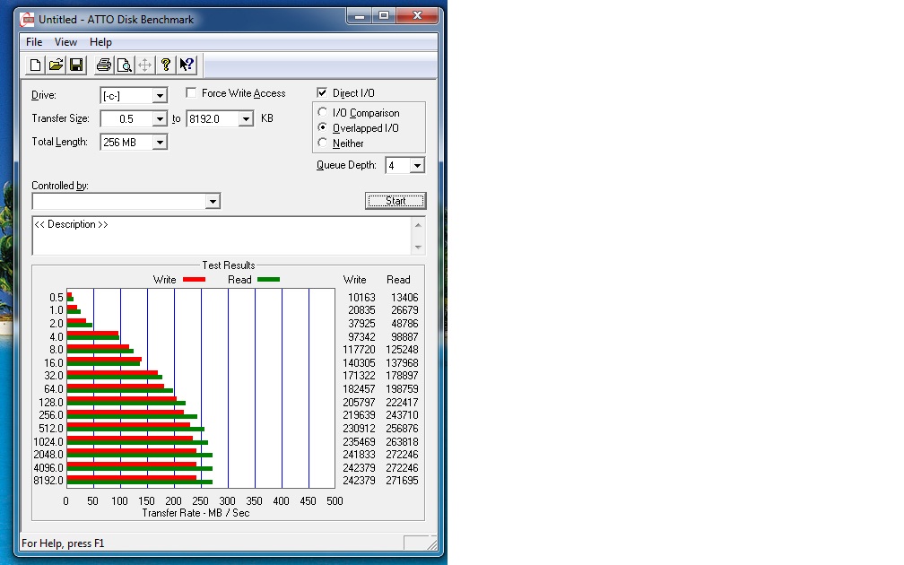

Hier mal die Ergebnisse:
Ich merke überwiegend beim starten des Internet Explorers, das es nun etwa 3 -5 Sekunden dauert, vorher sofort. Was ich noch sagen muss, ich habe vorhin ein neues Update für meine GTX 460 installiert, seitdem finde ich ist die HDD langsamer.

Vergiss ATTO bei Sandforce SSDs, die komprimieren Daten (nur 000000000) beim Test messen bestenfalls die Interfacegeschwindigkeit. Nimm ASS, der bencht mit Zufallsdaten und zeigt im Gegensatz zu Crystal auch die Mittelwerte des Tests und nicht einmalige Spitzenwerte.

Nochmal mit ASS, nur der ist bei Sandforce aussagekräftig und zeigt was wirklich auf oder von den Flashbausteinen für Übertragungsraten möglich sind.
