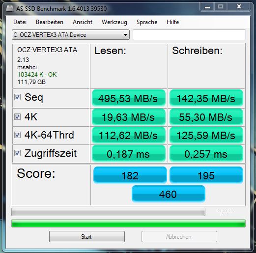

Hi,
schaue doch mal bei mir im Anhang. ich war mir bei einbau auch nicht sicher, ob dies einer ssd geschwindikeit entspräche, nach Recherchen dann aber die Gewissheit - die Ergebnisse sind wohl so in Ordnung. mit welchem bench. testet du?
grüße
Ich denke er wollte dir damit sagen dass der Sandforce Controller deiner SSD defekt ist.
Dieser ist nämlich auch für die Geschwindigkeit zuständig
Wird der Controller bzw die SSd richtig erkannt?
Ich meine mit AIDA kann man nachsehen in welchem Betriebsmodus (SATA 3G oder 6G) läuft, könnte mir vorstellen, dass dort das Problem liegen könnte.

@chris193 wie kann ich das umgehen, konfigurieren? Steckdosenleiste ist an ;) ich komme bis Anmeldung nur ohne er lässt keine Anmeldung ohne Passwort zu.
@wader im Bios steht die Festplatte auf AHCI.
Poste mal einen Screenshot von AS-SSD (kannst du ganz einfach hier mit der Nachricht hochladen, unter "Anhänge verwalten").
Da stehen noch mehr Infos drin, z.B. über das Alignment.
