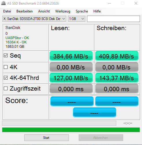

schmadde schrieb:
Kenn mich mich mit Windows nicht so aus. Getestet wurde wie gesagt mit h2testw.
Programme wie AS SSD oder CrystalDiskInfo zeigen das an. Siehe meinen Screenshot, da steht oben “UASPStor“. Man kann es auch im Windows Gerätemanager erkennen, ist mir jetzt aber zu kompliziert zu erklären…

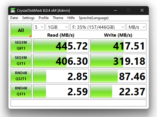

Siehe Bild, das Teil kostet um die 10€ (Deckel ist ab weil ich gerade Platten oft wechsle) und das an einem uralt Dell Optiplex (Intel Gen 3)
Habe ich jetzt extra gerade für diesen Thread gestartet.
Reaktionen: TomH22, aklaa und cruse
