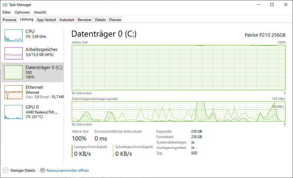

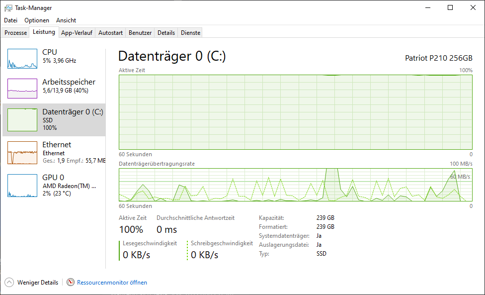

Irgendwie kann ich mir das nicht erklären...
Das System ist auf einmal auch sehr zäh, nach dem einschalten.
Als ich den Rechner ausgeschaltet hatte, war noch alles ok.
Im Screen wird nicht einmal eine Übertragungsrate angezeigt, hatte aber ab und zu bis zu 50MB/s, was eine SSD aber auch nicht sonderlich stören sollte.
Edit:
jetzt, 10 Minuten nach dem hochfahren ist der Spuk vorbei...weiß der Fuchs was das war.
Also alles wieder gut...vorerst.
Viele, viele kleine Zugriffe lasten die IOPS aus und nicht zwingend die Datenrate. Je nach Umsetzung von was-auch-immer (ich tippe auf Windows Updates) kommt dabei ggf auch nur ein Kern zum Einsatz und es gibt Phasen wo die SSD kaum liefern muss und dann wieder Volllastphasen. War bestimmt ein Update, ggf. auch eines Chipsatztreibers oder so (das kann die Performance während der Installation massiv beeinflussen).

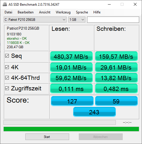

*edit: Screenshot sagt Patriot P210, is keine Rakete.
Steht rechts oben im Bild -> Patriot P210 mit 256GB.
Google und die ein oder andere Bewertung sagen, dass einige die gleichen Probleme mit diesem Modell haben.
Wenn das Problem wieder auftauchen sollte, würde ich ein Firmwareupdate durchführen (falls Verfügbar) oder das Ding in die Ecke treten und die Gelegenheit für ein Upgrade nutzen. ¯\(ツ)
(Wenn andere Probleme ausgeschlossen wurden wie defektes SATA-Kabel, SMART-Werte ok etc.)

Ja, also die SSD ist aus meinem Bürorechner(Renoir 4650G, B550,16GB, 240GB SSD).
Dass die nicht so dolle ist, war mir klar, aber dass die wirklich so scheiße ist, dacht ich nicht ^^

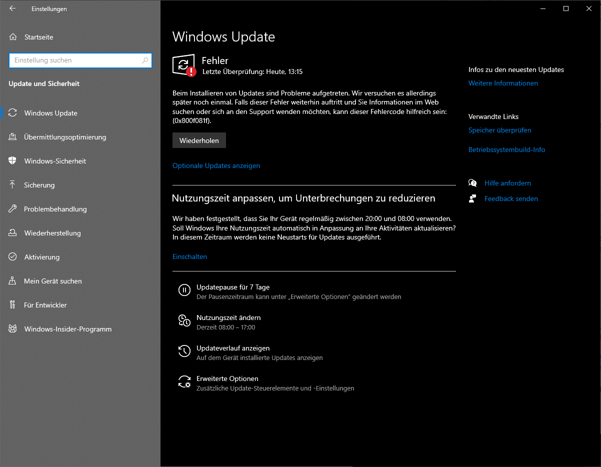

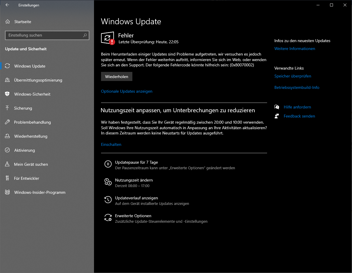

Aber ja, habe nochmal nachgesehen, im Hintergrund lief tatsächlich ein Windowsupdate!
leider macht das wohl Probleme, zumindest lässt es sich nicht installieren, evtl. kommt der ganze Kram daher...

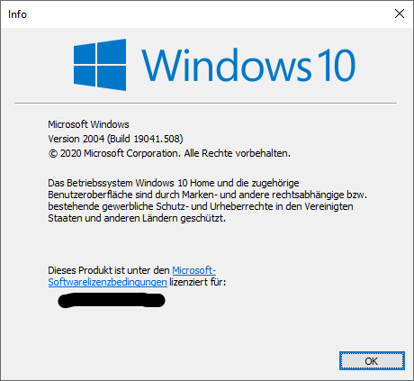

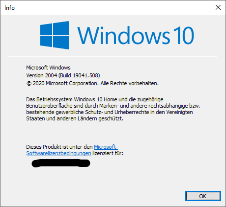

Welche Windows-Version ist denn derzeit bei Dir installiert? (Dazu bitte winver unten ins Suchfeld eintragen und Ergebnis mit der Maus auswählen, dann hier bitte einen Screenshot hochladen).
Reaktionen: DannyA4
Es fehlen wichtige Updates vom 13.10. Die optionalen muss man nicht haben.
Damit der Start nicht vom Windows Update behindert wird, kannst du eine Updatepause einstellen und die später wieder aufheben.

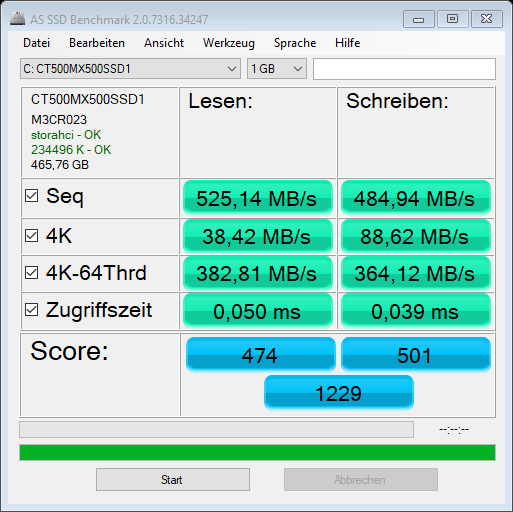

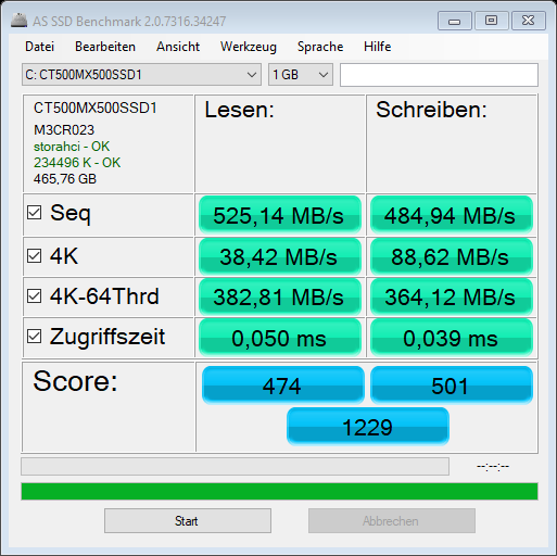

habe die olle Patriot SSD aus dem rechner geschmissen und mit der jetzigen MX500 500GB mal einen Bench laufen lassen:
Heftig! Das sind Welten!

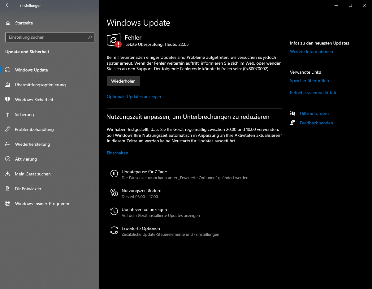

Das Problem mit dem Update besteht allerdings weiterhin. Die Problembehandlung kann keine Auffälligkeiten feststellen.:freak:
Da sagt er mir, dass das bereits installiert ist.
Es reicht schon das KB4562830, das 2004 auf 20H2 umstellt, aber in deinem Fall wird es in der Tat besser sein, wenn der Upgrade Assistent ein ausführlicheres Inplace Upgrade macht.
Ok, ist passiert und hat funktioniert!
