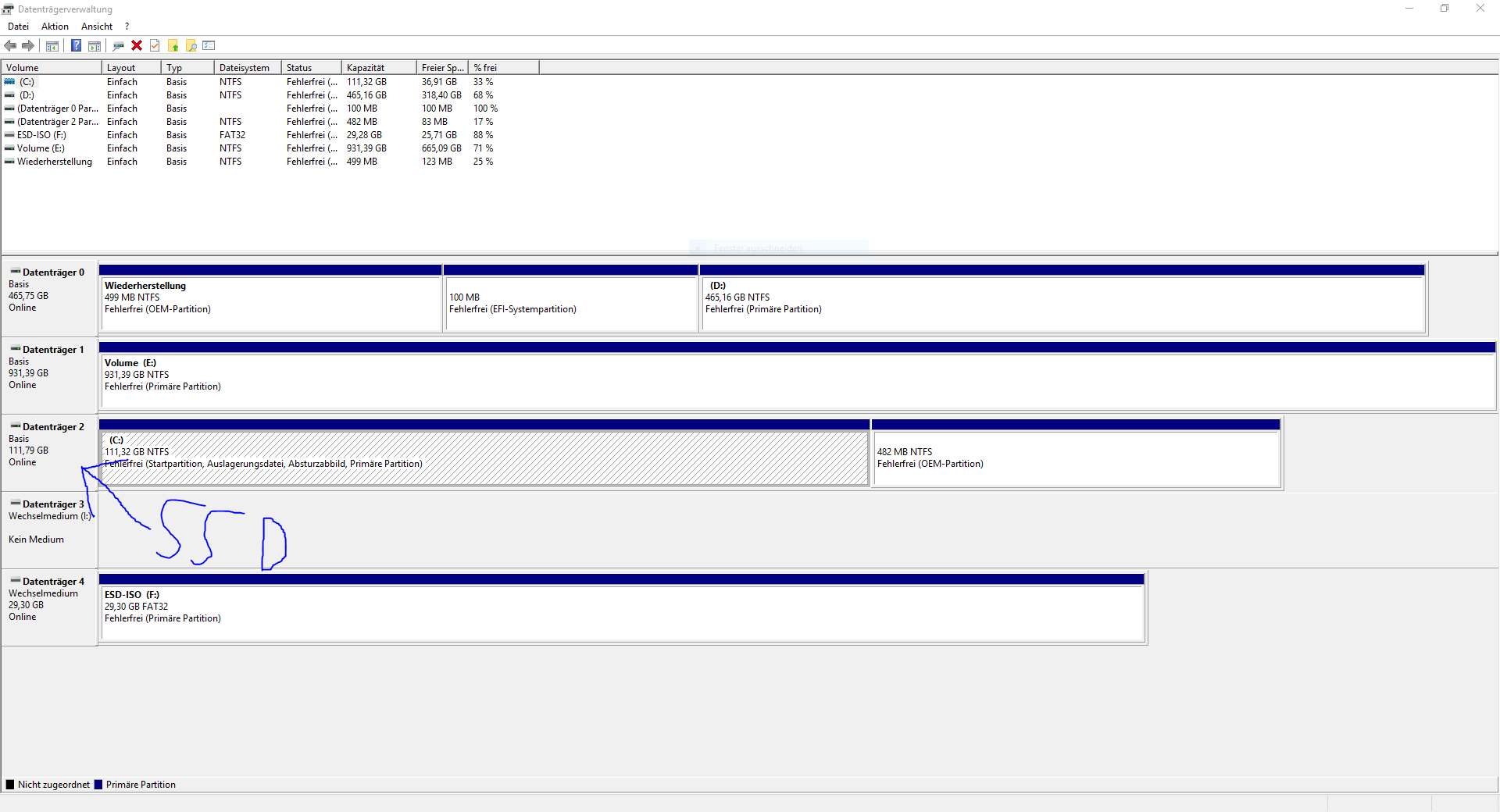

Ich habe meinen PC mit ner nuen SSD ausgerüstet. Ich habe dann Windows installiert und alles lief perfekt. Nun wollte ich meine alte HDD entfernen, weil die schon etwas älter ist und auch noch sehr laut brummt. Dann habe ich den PC gestartet aber er wollte nicht. Habe dann schnell mal im BIOS nachgeschaut und da wurde mir aber nicht der Boot-Manager angezeigt. Dann dachte ich mir: es könnte ja daran liegen das auf meiner SSD kein Boot-Manger ist weil als ich Windows darauf installiert habe hatte ich noch die Alte HDD drin. Aufgrund dessen habe ich dann mein Win10 installationsstick genommen und damit dann die Computerreperatur gestartet und Um den Boot-Manger auf meine SSD zu bekommen (mit /fixboot und /fixmbr). Dannach wollte sie aber immer noch nicht starten. Da hab ich meine alte HDD wieder angeschlossen, da ging es dann und habe dann mal in der Datenträgerverwaltung nachgeschaut welche Partitionen da sind.
Da sieht es so aus:
Da ist mir aufgefallen das die SSD MBR formatiert ist (das sieht mir eig. auch nicht nach MBR aus da die letzte Partition eig. vorne sein müsste).
Nun meine Frage: Gibt es eine möglichkeit die SSD nach GPT zu konvertieren ohne die SSD formatieren zu müssen? (evt. mit einem Partitionstool eifach die für GPT benötigten Partitionen vorne ran zu erstellen?)

Ich würde das ganze System neu aufsetzen. So wie die Datenträgerverwaltung aussieht hast du deine UEFI Partitionen (System) auf einer anderen Festplatte. Zur Installation von Windows 10 generell alle Festplatten ab bis auf die Systemplatte.
Das Problem war die schon vorhandene EFI-Systempartition auf der HDD. Wenn das Setup eine EFI-Systempartition im System findet, kann es sein, dass es diese benutzt, obwohl durchaus mehrere EFI-Systempartitionen vorhanden sein könnten und das UEFI jede getrennt ansprechen könnte.
Ohne Gewähr:
Es müsste jetzt eine EFI-Systempartition auf der SSD z.B. mit DISKPART erstellt werden und nachfolgend noch der Befehl bcdboot c:\windows /l de-de ausgeführt werden. All das muss von der Reparaturumgebung der Windows-DVD/-USB-Stick durchgeführt werden.

Dies ist möglich.
Wie im Beitrag #4 geschrieben, hat die UEFI-Installation 3-Partitionen, wovon zwei dem Screenshot nach vorhanden sind. Es fehlt die EFI-Systempartition mit FAT32-Dateisystem; Markierung: boot, da die Datenträger 0 verwendet wird. Ist die EFI-Systempartition vorhanden, muss noch der Befehl bcdboot c:\windows /l de-de ausgeführt werden.

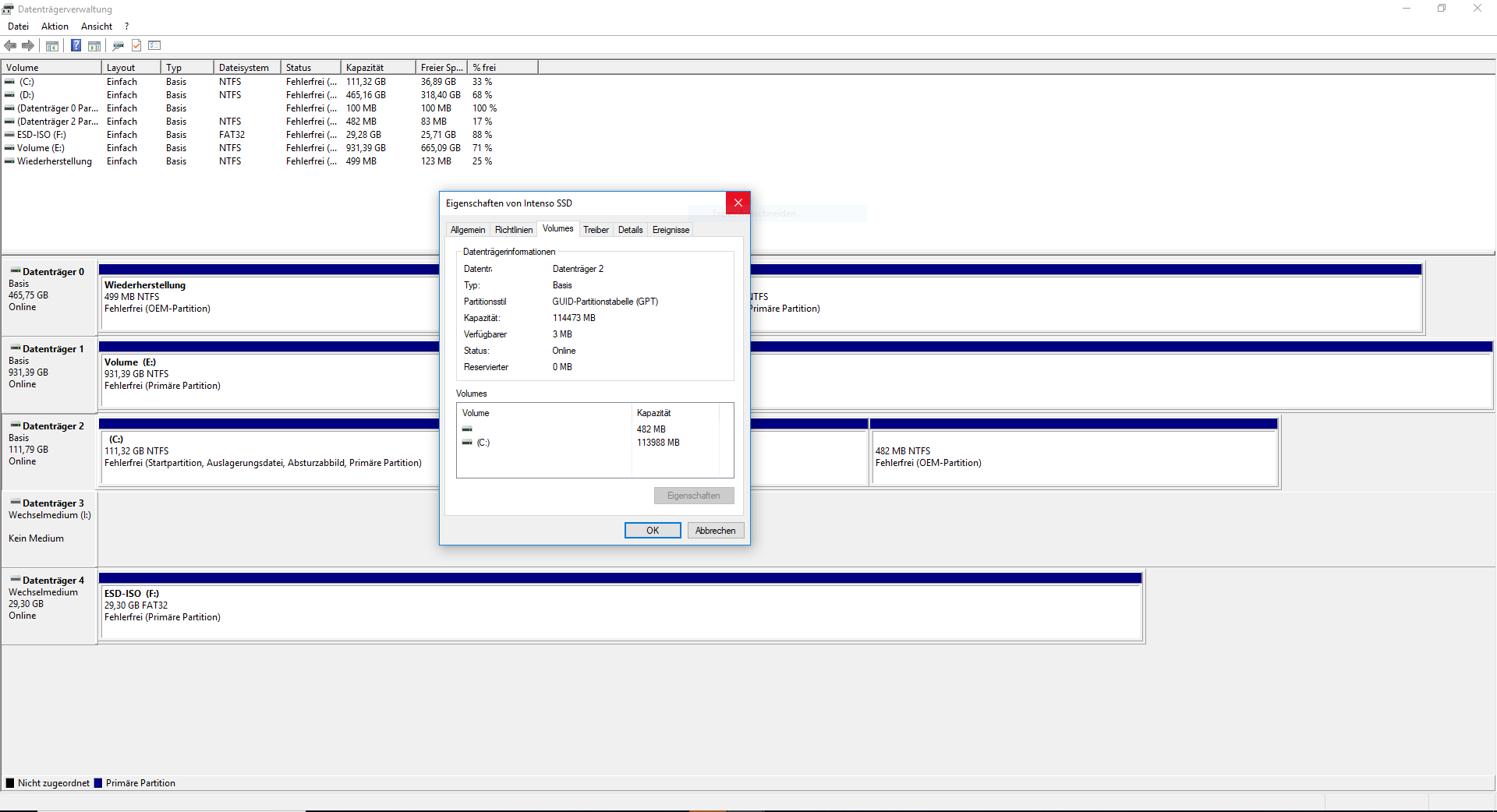

Ich habs probiert aber ich kann weder eine Partition dovor, noch danach erstellen.
Ich habe das ganze mit EaseUS Partitionsmaster probiert. Wenn ich die Data Partition so verkleinerte das "freier Raum" davor entsteht, erstellt er mir nicht 100MB wie eingegeben sondern nur 1,14MB. Dann muss ich noch den PC neu starten und da über nimmt er dann auch die Änderungen, dann startet er nochmal und sofort startet dann die Starthilfe und führ eine Diagnose aus. Da kommt dann raus das mein Datenträger beschädigt sei und repariert das sofort. Dann startet der PC wie gewohnt ins Windows aber In EaseUS siegte genauso wie vorher aus.
Das selbe passiert wenn ich Versuch 100MB danach zu erstellen.
