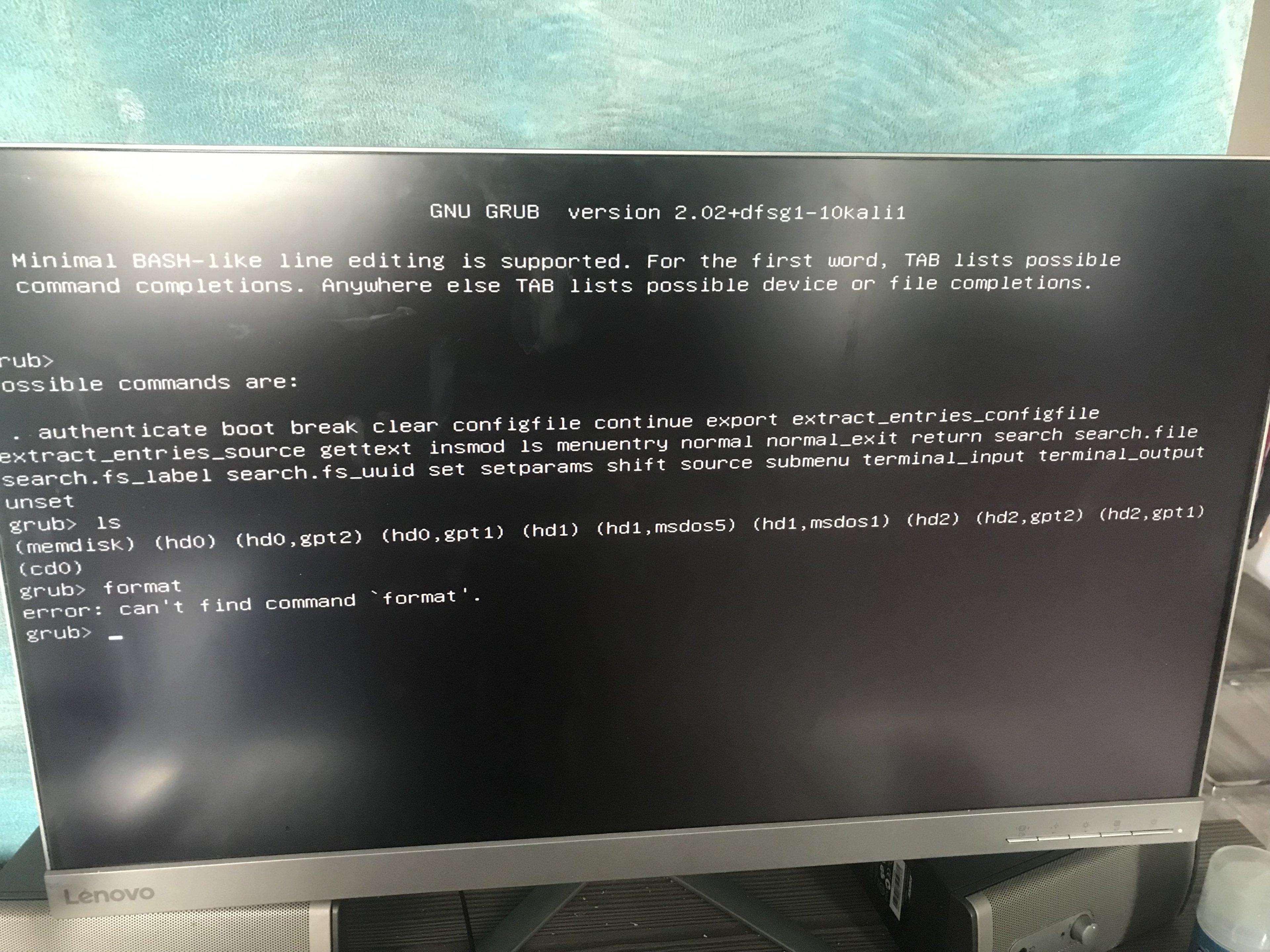

Hallo bitte Hilfe
Ich installiere jetzt kali Linux
Mit backbox hat es nur Probleme gegeben
Ich habe von Linux absolut keine Ahnung... aber für mich sieht das auf dem Bild irgendwie echt falsch aus...

Ich Probier jetzt noch was anderes
Zu dem obigen thema
Naja er will anscheinend das ich nach der erforderlichen grub Datei bzw Root Datei suche
Ich hab die Festplatte mit backbox formatiert
Ich hoffe ich kann sie jetzt mit kali Linux auch formatieren
Möchte Dir nicht zu nahe treten, aber mir scheint es, als hast Du noch weniger Ahnung von Linux als ich.
Ich würde Dir zu Windows raten. Entweder Windows oder Du beliest Dich wie was funktioniert, wofür dieses GRUB überhaupt ist und warum der Formatbefehl dort und überhaupt unter Linux nicht funktioniert und nicht wird. Zudem hoffe ich Du weißt wozu Festplatten partitioniert werden, wie das handelt und das je nach dem was Du machst entweder nicht zum Ziel führt oder gar nicht funktioniert.
